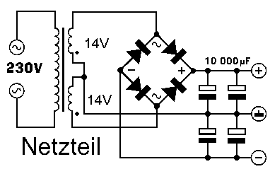

(#) Bassmester válasza grimgrin44 hozzászólására (») Aug 3, 2011 / 1
Ha sztereót csinálsz, akkor minimum 200VA terhelhetőségű legyen és 2×24 -től maximum 2×30V AC szekunder feszültségű. Továbbá kell egy (vagy két) 10A-es Graetz híd és 4×4700µF/50V-os elkó a táphoz.
Amit kinéztél az sok lenne feszültségben. Kérdezd meg Fleta mestert is, hátha tud ajánlani valamit.
(#) grimgrin44 válasza Bassmester hozzászólására (») Aug 3, 2011 /
Köszönöm a választ! Még annyi kérdésem lenne, hogy mindkét "oldalnak" ha fogalmazhatok így kell + - táp és 0. Ennek a megvalósításáról tudsz valami leírást? Úgy értem, hogy hogyan kell az egyenirányítást végezni (pl egy rajz alapján már megértem)
Előre is köszi!
(#) reloop válasza grimgrin44 hozzászólására (») Aug 3, 2011 / 1
Huzalozás. Bővebben: Link
(#) grimgrin44 válasza reloop hozzászólására (») Aug 3, 2011 /
Köszönöm mindkét infót!
Még akkor annyi a huzalos ábrához, hogy a H1, H2 és a kis téglalap az mit jelöl?
H1, H2 a hangszórók. A két ellenállást és tekercset hagyd figyelmen kívül.

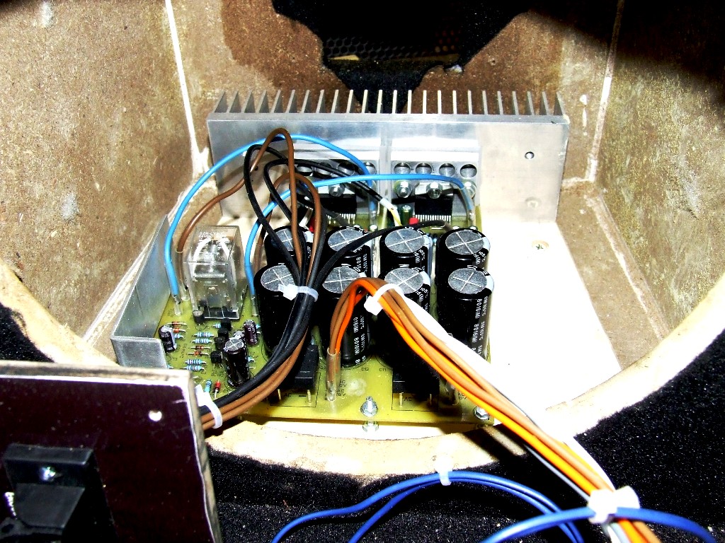

(#) Alkotó hozzászólása Aug 5, 2011 /
Szükség lett egy mobil hangforrásra, ezért "aktiváltam" egy régebbi hangszórómat. Így most kiszolgálja a saját hangszóróit, és persze a doboz párját is. Egy mp3 lejátszó teljesen jól meghajtja, tehát most már nincs akadálya az aerobikozásnak.
