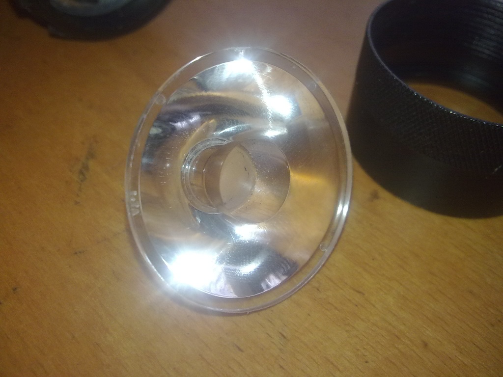

(#) oroszbence hozzászólása Szept 27, 2012 /
helló
a képen látható power ledet szeretném erősebre cserélni egy zseblámpában,
a zseblámpa aku feszültsége: 3,77 V
Milyen ledet tegyek bele ami erős de nem vakít meg ha véletlenül valki szemébe világítok ?
(#) nedudgi válasza oroszbence hozzászólására (») Szept 27, 2012 /
Most akkor mi is a cél? Erősebb legyen, de ne vakítson? Talán egy denevérszárny(batwing) karakterisztikájú LED kevésbé vakít.
Ellentmondás van a célod és a kérdésed között. A megvakít kitételt ugye elvakít értelemben kell venni? Egy 1W Luxeon LED legalább 50-60 candela fényerejű, az már erősen elvakít egy időre pár méter távolságból is.
Fontos szempont az is, hogy milyen driver van eredetileg a lámpában. Ha az nagyobb áramot zavar át a LEDen, akkor az hamar megsül.
Ha szép fénykört akarsz, akkor a reflektort is cserélni kell, amikor más karaterisztikájú LED kerül a lámpába.
Az akku eszültsége lehet, hogy pillanatnyilag 3.77V, de ez 3 és 4,2V között változik, feltöltöttségtől függően.
A hozzászólás módosítva: Szept 27, 2012
(#) oroszbence válasza nedudgi hozzászólására (») Szept 27, 2012 /
A cél az hogy erősebb legyen de nem akarok kárt tenni senkiben,
ez az ominozus aksi nem más mint egy egy ilyen henger alakú elem tartó amibe bele raktam 3 tölthető energiser aksit.
1 aksinak ezek a tulajdonságai:
1,2 V
750 mAh
A lámpa nem egy bonyolult szerkezet, direktbe megy az áram a ledre,
(#) nedudgi válasza oroszbence hozzászólására (») Szept 27, 2012 / 1
Ne nyúlj ehhez a lámpához. Így összerakva működik, tehát nem szabad hozzányúlni. Erősebb fényt akkor kaphatsz, ha nagyobb teljesítményű, szabályzott áramforrásod van, és a LED megfelelően van hűtve. Különben pénzkidobás, a LED megsüti magát.
vagy is ha ugyan erre az árramforásra kötnék egy erősebb ledet akkor az csak hőt termelne de nem lenne erősebb fénye ? vagy erősebb lenne a fénye de mind ezek mellet túl sok hőt termelne és megfőne ?
Ha lenyomod a "shift" gombot, akkor nagy betű jelenik meg a képernyőm. Mondat elején hasznos.
Milyen az az erősebb LED? A mostani milyen típus? Hány candela a fényereje? Ha nem tudod, akkor milyen alapon választasz másikat?
A mostani valamennyi ideig működik ilyen felállásban. Amit beteszel helyette, tönkremehet, ha nem biztosítod a működési feltételeket: hűtés, limitált áram.
Köszi
Nem tudom milyen led sajnos gőzöm sincs a paramétereiről.
Ha egy ilyen ledet bele raknék az mit produkálna ?
NAgy valószínűséggel ugyanazt, mint most. Nem lesz erősebb a fénye, valószínűleg csúnya fénycsóva. Nem tudhatom, milyen lámpád van, így csak azt tudom ismételni, ne nyúlj hozzá!
Miért lenne a csúnya a fény csóva ? A lámpában van egy lencse ami fókuszál! Miért ne lenne erősebb ha nagyobb a lumen/watt ? (tény és való hogy nem tudom a jelenleginek menyi)
