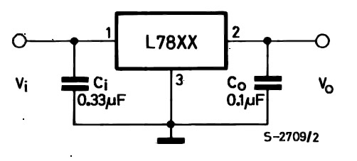

(#) gyengus hozzászólása Máj 1, 2008 /
A dugaszolós próbapanelemhez készítettem egy nagyon egyszerű tápot.
12V-os 1,45 VA-s trafó van benne, DX W02 egyenirányító, L7805CV és L7812CV. A stabokat az adatlap által ajánlott tipikus bekötés szerint kötöttem be.
A problémám az, hogy az L7812CV csak 10,34V-ot ad ki (csak 1 piros led van rákötve). Az in lábánál 17,04V-ot mértem.
Volt itthon 78L12 is, ezért kipróbáltam azzal (adatlap szerint nem kell külső alkatrész, ezért a kondikat kiszedtem), de csak 10,11V-ot adott ki.
Az L7805CV szépen kiadja az 5V-ot.
Rövidzárat, szakadást, hibát nem találtam az áramkörön.
Mi lehet a probléma?
(#) kobold válasza gyengus hozzászólására (») Máj 1, 2008 /
Ha biztos vagy benne, hogy jól kötötted be, és közvetlenül a stabilizátor lábán mérted azt a 17 V-ot, akkor az a ritka eset állhatott elő, hogy van két rossz stabod... Nincs mégis forrasztási vagy kontakthiba valahol? Ha kiveszed a 7805-öt, és átteszed a 7812 helyére, van 5 V?
Ja, a "nem kell külső alkatrész" így nem teljesen igaz; a rajzodon is látható kondik pufferelési és szűrési célzattal épülnek be, nélkülük is meg kellene lenni a kimeneti értéknek, de többnyire jobb, ha ott vannak.

(#) gyengus válasza kobold hozzászólására (») Máj 1, 2008 /
ledek nélkül 7,40V-ot mértem
ledekkel 7,36V-ot
Biztos, hogy megvan az az említett 17 V a stabilizátor bemeneténél? Ha az 5 V-os ment, akkor 7 V megvan, a 8-as nem megy, tehát 10 már nincs.
Végignézném azt a panelt még egyszer, multiméterrel pontról pontra... Már ha valami elvi hiba nincs az egészben. Van komplett rajzod?
(#) gyengus válasza kobold hozzászólására (») Máj 2, 2008 /
Mértem:
Az in lábánál csak 14,92V-ot (lehet, h először rosszul emlékeztem )
5 V helyett 4,38V-ot
Egyenyirányító ~ lábainál: 17,5V-ot.
Csatolom a rajzot, bocs, de ezen a gépen csak paint van. A kondik tantálok.
Ennyi fesz eshet az egyenirányítón? Sztem ő a bűnös.
Csináljak inkább 1N4148-ból?
(#) kobold válasza gyengus hozzászólására (») Máj 2, 2008 /
Hm... A rajz csúnya ugyan , de jónak tűnik. Viszont elég kevéske az az 1.45 VA a trafónál, ha nem teszel a kimenetekre ledeket, vagyis nyitva maradnak, akkor mit mutat?
Illetve, tantálkondinál a + pólust jelöli a csík, ellentétben a hagyományos polarizált kondikkal, jól vannak bekötve?
~-nál: 17,8 V
in lábnál: 15,30 V
Én úgy tudom, az elektrolit kondin jelöli csík a negatív pólust. Ezeken nincs ilyen jelzés.
Van egy 1,8VA-es trafóm, kicseréljem erre?
A 15 V már elég kellene, hogy legyen a 7812-nek is.
Tantál kondikon vagy "+" jelzés van, vagy csík, mindkettő a pozitív oldalt jelzi. Elektrolitkondikon a negatívat jelzik, "-" jellel, vagy arrafelé mutató nyilazással, alumínium elektrolitnál festéssel a házon.
Mekkora értékűek a kondik a stab. előtt és után?
Stabok előtt: 330 nF
Stabok után: 100 nF
100 nF tantál? Ritka madár
A 330 nF-ot ki is cserélheted, 100 ... 1000 µF-ra. A bemenő oldalon a kondi szerepe a pufferelés, a diódahídról jövő lüktető egyenfeszültség simítása.
