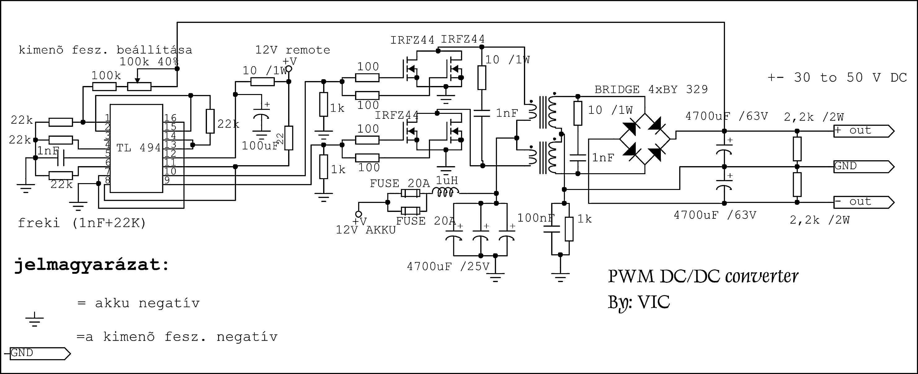

A következő a problémám van egy Atx-es Pc tápegységem ami elég "tiszta"(zajmentes) feszültséget ad le 12 Volt 15 Amper . Az a problémám hogy ezen a feszültségen pl a TDA 7294-es nem ad le 100 Watt teljesítményt de még 20 Wattot se.
Tudom hogy ez a végfok +/- 38 Voltra van tervezve.
Szeretnék építeni egy olyan végfokot amit erről a tápegységről tudok müködtetni. (lehetséges mert a kocsikba az erősítő is max 14.4 Voltot kapnak és több száz watt teljesítményt is le tudnak adni) Kérlek benneteket ne lebeszéljetek erről a kicsit bizar ötletről hanem segítsetek megvalósítani.

(#) vicsys válasza Szegedi Sándor hozzászólására (») Szept 13, 2008 /
Azok az autós erősítők kapcsitápot rejtenek, ami 12V-ból +-35~50V-tot csinál... Tehát: nem fog összejönni. :gumicsirke:
Ezt készítettem anno...

(#) mb válasza vicsys hozzászólására (») Szept 13, 2008 /
vicsys!
tekercsadatokról, és a kapcsolás terhelhetőségéről érdeklődhetnék? (tartós és pillanatnyi, füst effekt nélküli terhelhetőség)
(#) Szegedi Sándor válasza vicsys hozzászólására (») Szept 14, 2008 /
Mennyi ennek a dc-dc konverternek a max teljesítménye amit tartósan bír? (gondolom a tranzisztorok és a tekercs menetvastagsága határozza meg)
(#) Doncso válasza Szegedi Sándor hozzászólására (») Szept 14, 2008 /
Van valahol egy inverter kapcsolás is , elég egyszerű kapcsi, abból is el lehetne indulni, csak a kimenetet nem 220-ra kellene tekerni hanem kisebbre, ez még egyszerűbb is.
(#) Doncso válasza Doncso hozzászólására (») Szept 14, 2008 /
Erre gondoltam. Vagy itt van EZ. Az utóbbi 500W-ot tud a cikk szerint.
(#) Doncso válasza Szegedi Sándor hozzászólására (») Szept 14, 2008 / 4
De hadd kérdezzek valamit, miért felfele akarsz transzformálni amikor lefele is lehet??? Ott a 220V minek neked 12V-ról felfelé? Itt van a HE-n cimopata cikke egy egyszerű ámde annál hatékonyabb kapcsoló üzemű tápja ami egy erősítőnek bőségesen elegendő. Miért nem azt építed?
