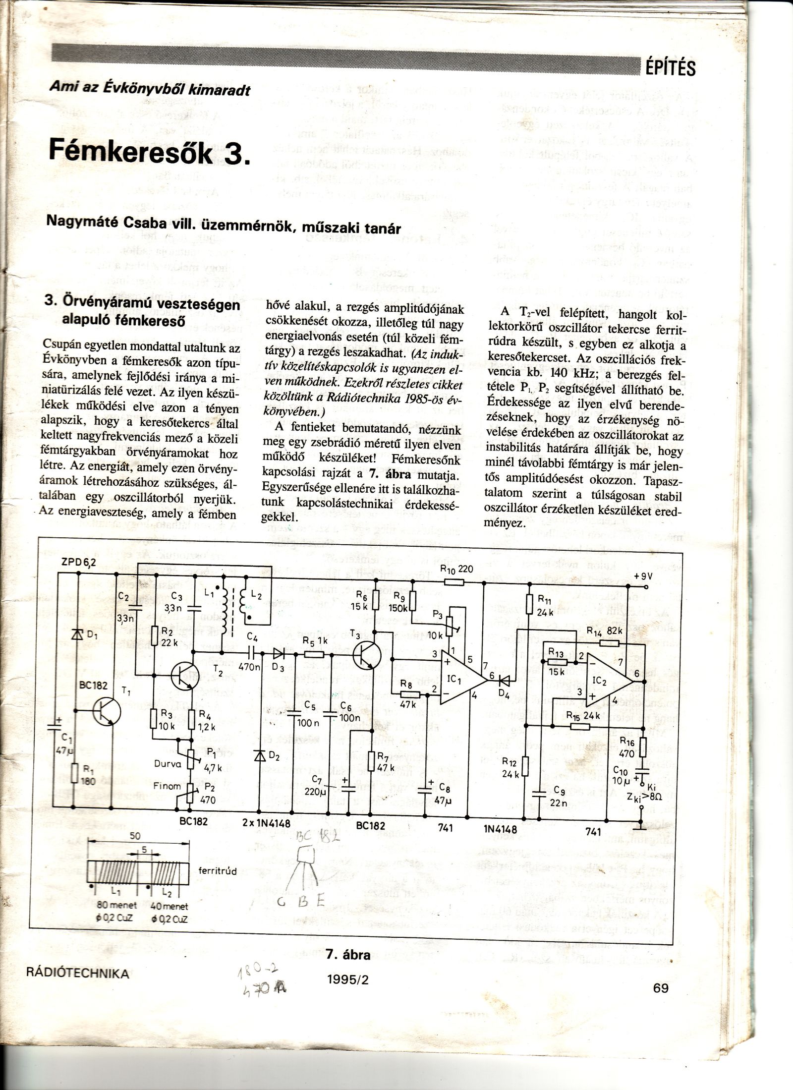

Építek (szeretnék építeni) egy olyan készüléket ami fémet és műanyagot válogat le egy futószalagról és azokat a megfelelő tartályba helyezi. Elméletben meg már az elektronik a nagy részben készen van fémérzékelőre viszont nem sikerült sehol sem kapcsolást találnom mindenhol a CS209A IC-vel csinálják de ezt az IC-t már nem lehet kapni. Ötleteket és kapcsolásokat várnék akik tudnának nekem segíteni a fémérzékelő megépítésében. Előre is köszönök minden választ

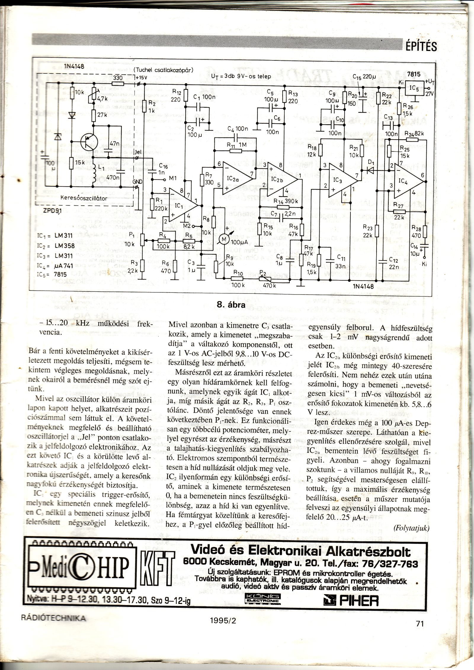

(#) drhati hozzászólása Jún 18, 2007 /
Talá tudok segíteni! A Rádiótechnika 95/2-es számában van egy fémkereső ma is jól hozzáférhető alkatrészekből.
Nekem is megvan már az összes alaktrész, csak nem építettem meg, mert eddig nem jutott rá idő. Megpróbálom feltenni, csak először scannert kell szerezzek (monjuk van a nagybáttyámnak). Tulajdonképen arra készült, hogy megtalálja a falban a vezetékeket, de szerintem neked is jó lessz. Jah meg van utánna egy katonai fémkereső is. Ez már komolyabb. Ha kell akkor azt is feltehetem.

(#) Sebi válasza qwerer hozzászólására (») Jún 18, 2007 /
Tessék.
Nem írtál a kérdésekre választ, így nem tudom eldönteni, hogy ez megfelel-e a célodnak.
Fémker.pdf
(#) drhati válasza qwerer hozzászólására (») Jún 18, 2007 /
Helló! Itt vannak a "cuccok". Ha majd egyszer elkészül teszek fel róla képet..
