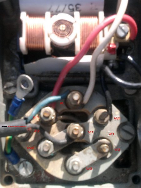

(#) jakas hozzászólása Jún 20, 2011 /
Segítséget szeretnék kérni. A képen látható motort kaptam, (aki adta annyit ért a villamossághoz, mint én. Semmit...) A tábláján lévő felirat lekopott de az látszik hogy 220 V-ról üzemel. Ki szeretném próbálni hogy működik-e. A kérdésem: mit hova kell kötni hogy 220 V-ról működjön.

(#) zoz11 válasza jakas hozzászólására (») Jún 20, 2011 / 1
Hello
W1 és az U2 V2es lemezre kösd a 230V-ot, és menni kell a motornak, már ha nincs hibája.
Üdv: Zoltán

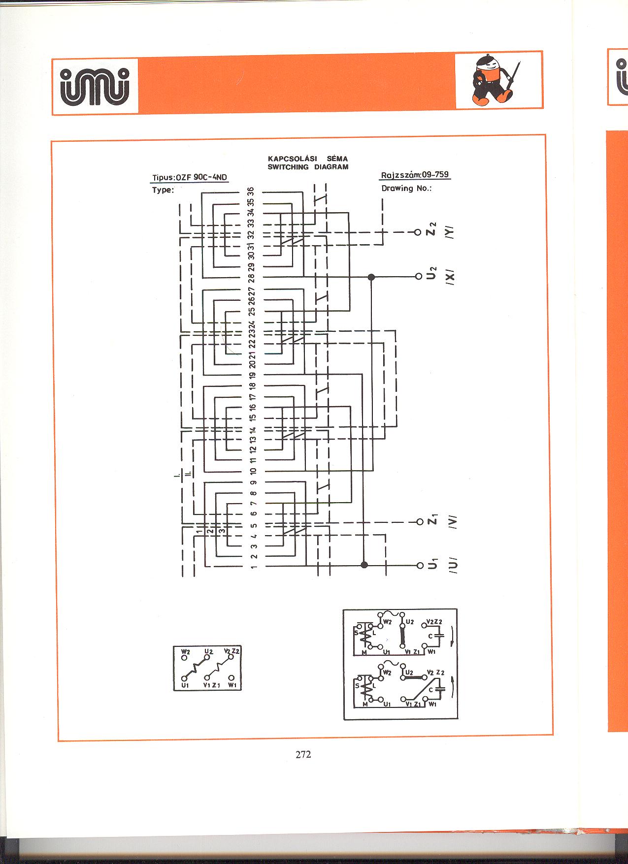

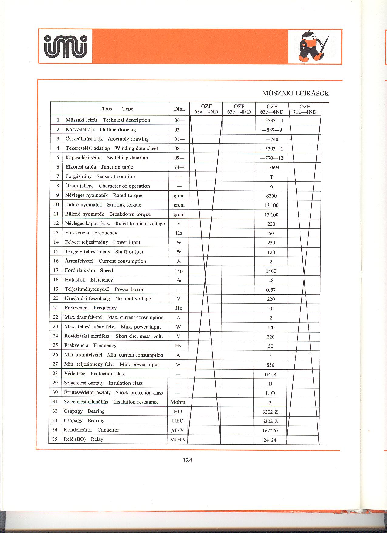

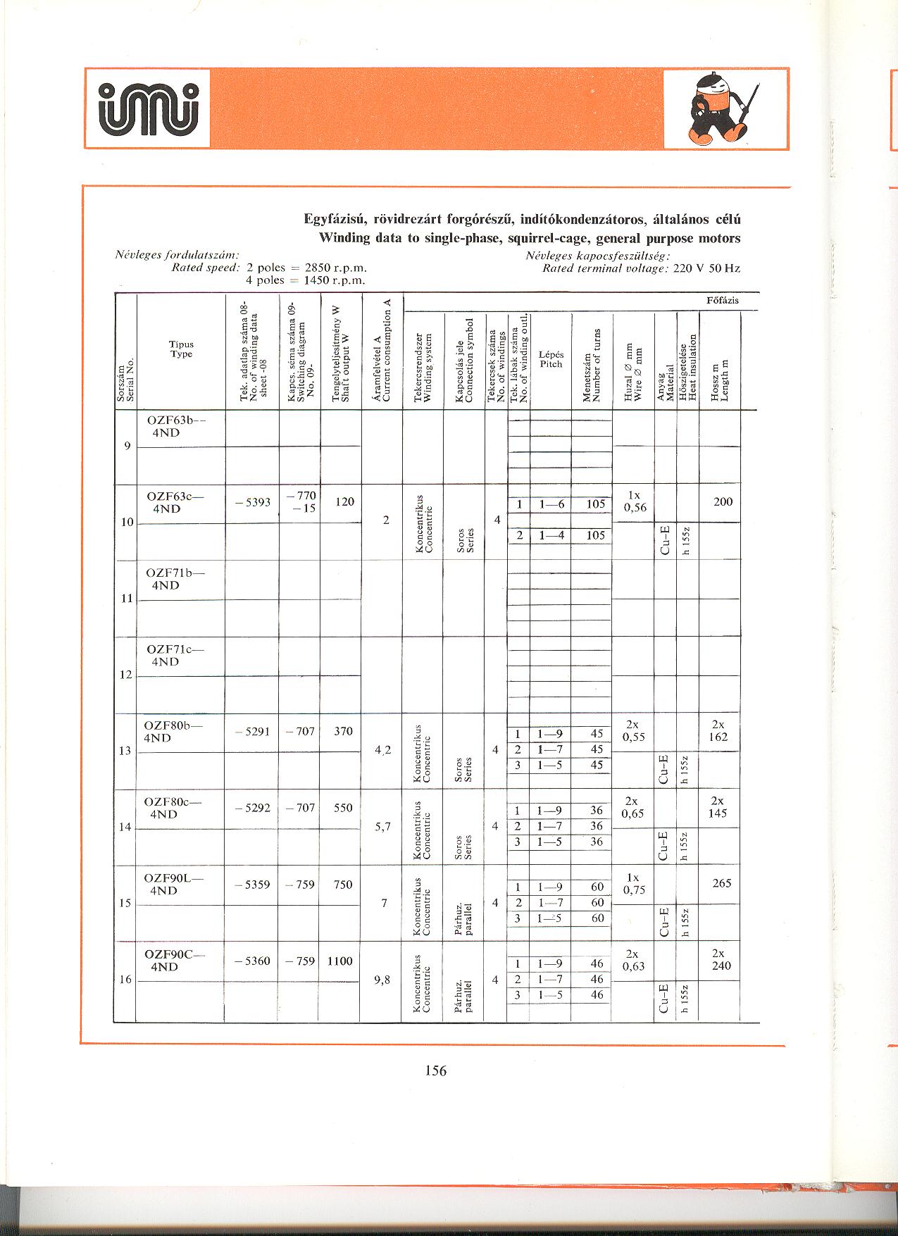

(#) Zimóka hozzászólása Jún 21, 2011 /
Üdvözlök mindenkit van egy IMI OZF 90c 4nd motorom sajna a bekötési ábra hiányzik belőle és nincs hozzá kondim sem. Segítsetek legyetek szívesek milyen kondi kell és hogy kell bekötni.
Előre is köszi.
(#) Hutty hozzászólása Jún 21, 2011 / 4
Mégegyszer
Mindig tanulok valamit...
(#) Zimóka válasza Hutty hozzászólására (») Jún 21, 2011 /
Köszönöm a gyors segítséget.
Tökéletes! jogos a pont.
(#) jakas válasza zoz11 hozzászólására (») Jún 21, 2011 /
Hálás köszönet a segítségért, "Zoz11"- nek és "pumpa"-nak. A motor elindult.
