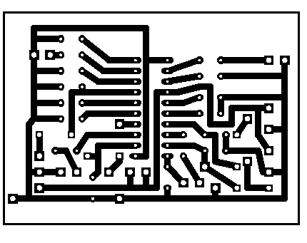

(#) pista91 hozzászólása Ápr 29, 2007 /
Már kétszer megépítettem ezt az lm1036-os áramkört, de még egyszer sem működött. Az első változat próbanyákra készült, a másokdiknak már martam nyákot is. A nyáktervet itt a fórumban adta valaki (mellékelve). A próbanyákra készült veruió elég zagyi lett, nem is lepődtem meg azon hogy nem müxik. Viszont az utóbbi eléggé zavar.
Három dolog jutott eszembe amiért nem működhet:
1- nem kaptam 0,39µF kondit ezért csak 0,34µF van a 6 és 15 lábra kötve
2- 47k ellenállásokat kértem, de a szinkód alapján csak 42k és utána is mértem
3- esetleg nem lehet hogy kinyírtam egy rossz bekötéssel az ic-t?
A nyákot nagyjából 5x átnéztem, elvileg minden bekötés jó és rövidzár sincs.
Nem tudjátok mi lehet a baja, vagy a fentiek közül nem okozhatta-e valami a gondot?
A kimeneten jóformán semmit sem lehet hallani, csak egy reccsenést amikor rádugom a fülest meg amikor lehuzom. De szerintem akkor is kellen hallanom valami recsgést, amikor nincs is bemenő jel. De sajnos a csenden kívül mást nem hallok.

(#) dzsdzs hozzászólása Máj 5, 2007 /
Megépített én is az áramkört, szépen dolgozik meg minden, de van egy nagyon szörnyű alapzaja, még akkor is, ha nincs bemenőjel. Az lehet hiba, hogy a nyákrajz eredetileg teletestes, de nekem épp nem volt kéznél kétrétegű nyák, és átrajzoltam egyoldalra?
lm1036n.pdf
