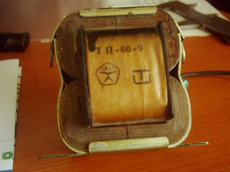

(#) pucuka válasza Kari55 hozzászólására (») Júl 6, 2011 /
A traf1 (M75) valamilyen kimenőtrafónak tűnik. Kb 35 W
(#) pucuka válasza pucuka hozzászólására (») Júl 6, 2011 /
Azt is figyeld meg, hogy a tekercstest oldalán a középponthoz képest hol, milyen messze jön ki a kivezetés. Ebből tudsz következtetni a tekercs kezdetére, leágazásaira, és a végére. Ezekhez képest mérjél feszültségeket, ellenállásokat. A vastagabb huzaloknak az átmérőjéböl következtethetsz a tekercs milyenségére, (primer, szekunder) illetve a terhelhetőségére. Vékonyabb vezetékkel tekert tekercseknél általában nem a tekercselő drótot vezetik ki, hanem külön kivezetést alkalmaznak. Erre is figyelj.

(#) Kari55 válasza (Felhasználó 13571) hozzászólására (») Júl 6, 2011 /
Szóval: A trafó jó, egy 20w-os égő pedig éppen csak világít. Tehát, szerintem még 10w-os sincs a trafó. (?)
Azt meg nem tudom megmérni, mert nem EI vasas, Un. Hiperszil - esetleg nagyjából, ami 3,5- 3,6 négyzet cm
(#) Alkotó válasza Kari55 hozzászólására (») Júl 6, 2011 /
Önmagadat csapd be. Ha hiperszil, akkor annak külső gyűrűmérete azonos a belsővel, tehát könnyen mérhető. Ha két gyűrű van, akkor csak duplázni kell a keresztmetszetet, és már meg is van a hasznos adat.
Az "M" vashoz annyit: létezik M74/32-es vastestű trafó, ami gyárilag 50W. Csakhogy ezeknél a vasmagoknál sokszor van szándékosan légrés, amitől már egy kicsit se jó hálózati trafónak. Ezt jó lenne kideríteni, mielőtt nagyon belemerülsz.

(#) erbe válasza Kari55 hozzászólására (») Júl 6, 2011 /
A nagyobb trafó az bizonytalan. A kivitel alapján nem szívesen tenném rá a 230 V-ot. Nem lehetetlen, hogy valami rádióban ez volt a hálózati trafó, de régebbi rádiókban a műanyag gombokon kívül mást nem nagyon tapogatott az egyszerű felhasználó.
A kisebb hiperszil (texturált vasmagos) trafó bátrabban használható. A ruszkik eléggé túlméretezték a dolgaikat.

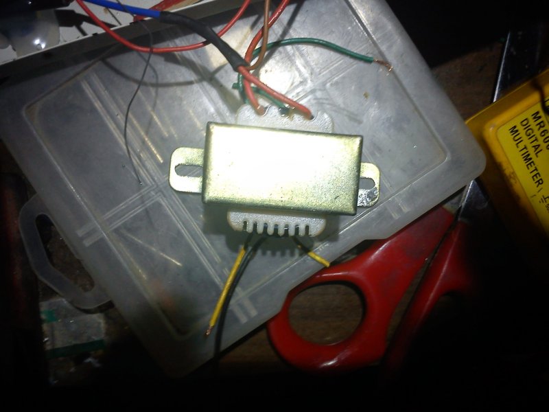

(#) netnet.hu hozzászólása Júl 11, 2011 /
Helló!
Van a képen látható transzformátorom.
2 piros 220ac
két kék egy tekercs
sárga fekete sárga ???
sárga-sárga 0ohm
sárga1 fekete 0ohm
sárga2 fekete 0ohm
A trafó egy monitor multiplexert táplálna de a prim tekercs meghalt. A bekötött fesz szab ic-k: 7805 7905 és 7812.
12DC táppal a dolog működik. 2 sekunderes 12 trafóval nem. Meg tudja valaki mondani, miért 5 kimenete van a trafónak 4 helyett és hogy ennek van-e neve... milyet rendeljek a lomexből
(#) netnet.hu válasza netnet.hu hozzászólására (») Júl 11, 2011 /
Még annyit hozzátennék, hogy ha jól értem, egyszer van a két sárgán 12vac és a fekete 0 sárga +12 sárga-12 és valahogy igy jön ki az, hogy az áramkör tud 7805-öt és 7905-öt is táplálni.
Viszont ezt nem egészen értem. Hogyan tudom reprodukálni a +05 és a -05, no meg a kettő között a 0-t???
(#) dobo válasza netnet.hu hozzászólására (») Júl 11, 2011 /
Ha jól értem akkor van egy trafód az eredeti helyett ami +-12 voltot ad a feketéhez (test)-hez képest.
Ekkor az egyik sárgára és a feketére raksz egy gracet majd utánna szétágaztatod a 12v ac feszt az 5 és a 12 voltos szabilizátorra.
A másik sárga és a fekete közé ugyancsak grace és arra megy a negatív stabilizátor .
Az 5 voltos stab ic elbírja a bemenetén a 12 voltot de lehet fűteni fog ki kell próbálni.

(#) erbe válasza netnet.hu hozzászólására (») Júl 12, 2011 /
Ha van egy középkivezetésű trafód, (2x12V), a két szélső kapcsára kötöd a Graetz híd váltóáramú pontjait, az egyen kimenetek és a trafó középpont közé megfelelő polaritással 1-1 elkót. Kapsz a középkivezetéshez (GND) képest szimmetrikus +- 15-17V-ot. Erre szintén szimmetrikusan rákötheted a 7805-7905-ös stabilizátorpárt. Elég magas a feszültség ahhoz, hogy még a 7812 is megfelelően dolgozzon.
Létezik nyáktrafó ("Puskás trafó") dupla szekunderrel, erre a kis teljesítményigényre könnyű megfelelőt találni. Ha éppen nincsen dupla szekunderes, a Greinacher feszültségkétszerezővel is előállíthatod a földszimmetrikus egyenfeszültséget, csak a pufferkondikat célszerű megduplázni.
