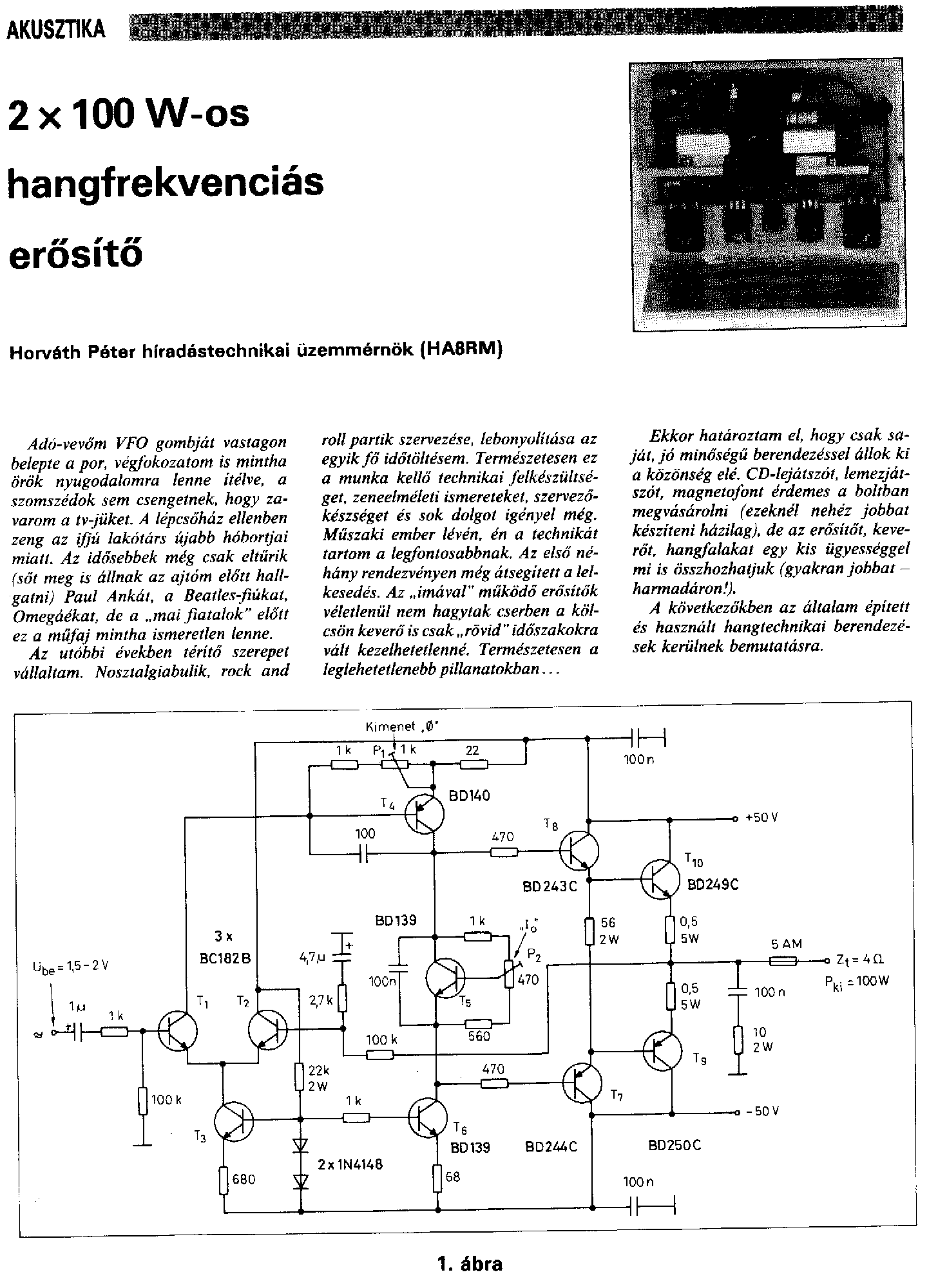

Kedves Dióda!
Találtam egy-két tranyós erősítő rajzot, megnéznéd, hogy melyiket lenne érdemesebb megcsinálni?
Én az uPC-re gondoltam, de, ha a másikat is fel lehetne bővíteni egy kicsit, az is jó.
(#) Dióda válasza kmil hozzászólására (») Feb 2, 2006 /
A 100W-os az kamuha úgy megcsinálod és arra a tápra ráteszed repül mint a sóhajtás.
Át lehet alkítani , megduplázod a végtragyókat, +/-40V-ról , illetve a visszacsatoló kondi nem 4,7 hanem 47mikró illetve a bemeneti kondi nem 1mikró hanem 4,7.Akkor megfelelő hangja lessz és olyan 150W-ot kiperkel.Nekem meg van építve használom is tűrhető teljesítménye van a hangja meg drasztikus erőteljes.
A másikat nem ismerem de trnyóval megpatkolt hibrid hááááááááát nem valami főnyeremény.

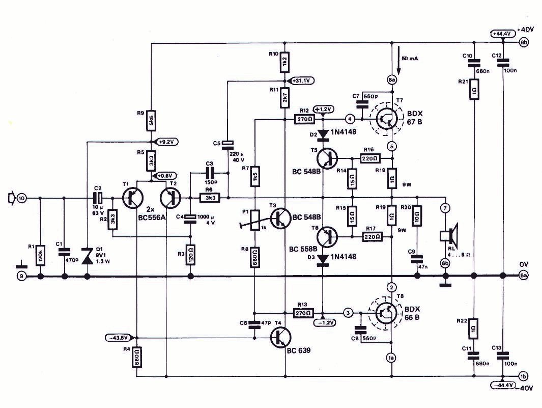

De nézd csak itt egy másik fajta :
(#) kmil válasza Dióda hozzászólására (») Feb 2, 2006 /
Egy kicsit számolgattam:
Ha a hibrid és tranyós erősítőt választom, akkor a végösszeg 3800Ft/csatorna
Az STK esetében az ic 3900Ft, és ehhez jön hozzá az egyéb alkatrészek (kb 500Ft), a vége 4400Ft.
Én nem zárom ki a kombinált erősítő működését sem, mert egy beültetési rajzot is találtam hozzá és némi magyarázatot + gyári leírást.
De úgy érzem, hogy átestem a ló másik oldalára. Mennél több kapcsolási rajzom van, annál jobban nem tudom, melyiket kellene megépítenem, szemelőtt tartva a költség/szolgáltatás arányát.
(#) Dióda válasza kmil hozzászólására (») Feb 3, 2006 /
Erre csak annyit tudok mondani hogy te tudod.
Én a helyedben biztos tranyósat csinálnék ilyen felhasználásra.Másik meg az hogy a 100W-os végfoknál nemtudom láttad-e hogy marha nagy meghajtás kell neki ergo nem egy érzékeny végfok ez azt is hozza magával hogy nem gerjedékeny.Ha amit leírtam az alapján csinálnád meg akkor nem egy kifeszített erősítőd lenne ami ha kap egy jóképű gerjedést és elrepül.Ezt csak halkan mondom én például haragszom a QUAD-ra az is +/-50V-ról jár és havernak (neki QUAD mániája van) kicsit meggerjedt és repült a végtranyó már egy jópárszor.Utánna megelégelte és neki is csináltunk egy 100W-ost azóta is azt hajkurássza pedig ennek már igen csak 4-éve , persze ő diszkózik vele na meg néha lagzizik.
Tehét nem egy két órákat megy maxon hanem egész éjszakákat.Én csak sajnálnám ha olyanra dobnál ki pénzt amit utánna nem úgy tudsz használni mint ahogy szeretnéd.

(#) kmil válasza Dióda hozzászólására (») Feb 3, 2006 /
A Horváth Péter- féle tranzisztorosra gondoltál, vagy az ic-tranyó párosításra?
Nem mondom igazad lehet, el fogok gondolkodni rajta. Csak én félek attól, hogy megveszem a drága tranyókat, megcsinálom a panelt, összerakom, és nem működik, mert valami munkapont nincs meg.
Mennyire lehetséges ez?
Én csak összelapátoltam , próbatápon kimeneti 0-át beállítottam a trimert meg középállásba tettem kapásból működött.A tranyósra gondolok!utánna áttettem a rendes tápra beállítottama gyugalmi áramot ujra a kimeneti 0-át mert a rendes táp nagyobb volt , és kész.Azóta is úgy megy.
