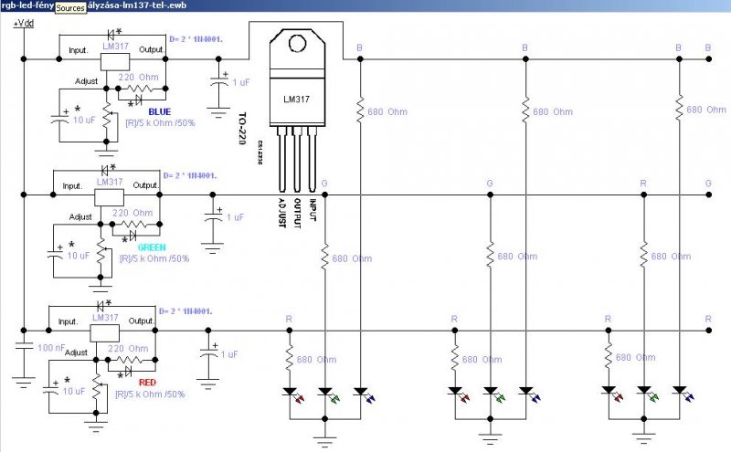

(#) _JANI_ válasza Hobbielektronika2k10 hozzászólására (») Máj 2, 2011 /
A feszültség megfordítására '' Fázisfordító erősítő ''-t lehetne alkalmazni. A kimeneti áramot emitterkövetővel vagy '' Feszültségvezérelt áramgenerátor '' kellene. ( Szerintem. )
Én erre a kapcsolásra gondoltam. De ez csupán csak szimuláció még.
(#) Hobbielektronika2k10 válasza _JANI_ hozzászólására (») Máj 2, 2011 /
Sajnos ez azért nem jó, mert bonyolult, ebből kellene 3db a 3 színre, a gyári vezérlőbe, ha közös anódos helyett közös katódosat adnak ki, ott max 1-2 tranyóval van több. Nekem egy egyszerű pár tranyós kapcsolás kellene.

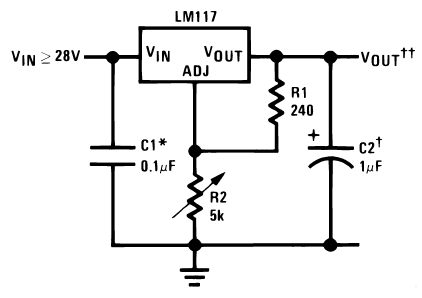

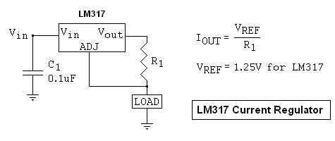

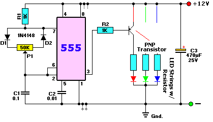

(#) _JANI_ válasza FlashJack hozzászólására (») Máj 2, 2011 /
Szia! Ezzel a kapcsolással csak annyi a gond, hogy az RGB-LED-ek legtöbbje 4 kivezetéses, közös katóddal vagy anóddal. Ezért ezeket a LED-eket nem lehet egyszerűen sorba kapcsolni. Elméletileg párhuzamosan lehetne őket, _de_a_független_árambeállító_ellenállás_alkalmazása_jobb_ mint az egy nagy ellenállás.
A párhuzamos kapcsolás miatt az eredő áram megnő, ezért vagy teljesítmény potenciométerrel vagy más félvezető kapcsolással kell megoldani a LED-ek áramának szabályozását.
PL:Feszültségszabályzó - LM317-el. Áramgenerátor LM317-el. PWM - 555-el.
Szia! Elvileg megoldható csak ( PNP ) tranzisztorral is. De akkor vagy pontos számítások kellemek vagy ki kell kísérletezni az alkatrészek értékét. ... Ha a LED-vezérlő kimenete PWM jelet ad, akkor nem kell az analóg jelleggörbe - nyitófeszültség kiszámításával foglalkozni, mivel a fordító tranzisztor kapcsoló üzemben dolgozik.
Szerintem az OPA-s kapcsolás paraméterei jobban kézben tarthatók. S OPA-ként az LM324 is megfelelne ami elég univerzális és négy áramköri elemet tartalmaz egy tokban. Ez több mint elég. A kettős tápfeszültség a kimeneti feszültségek (0V) könnyebb beállítását teszik lehetővé. Megfelelő OPA-val a kettős tápfeszültség el is hagyható. Vagy. Nagy áramú erősítővel a kimeneti teljesítmény tranzisztort lehet "megspórolni". Ekkor csak a tápfeszültségek, a 0-pontot beállító potenciométerek és az a pár ellenállás kell a - bemeneten. Ez még így sem sok...
