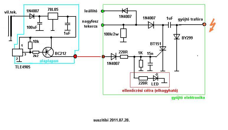

Kicsit már késő van. Köszi, hogy észrevetted, ezért is írtam, hogy nézd át. Egyébként is oda terveztem, de valahogy kimaradt. Itt a rajz módosítva.

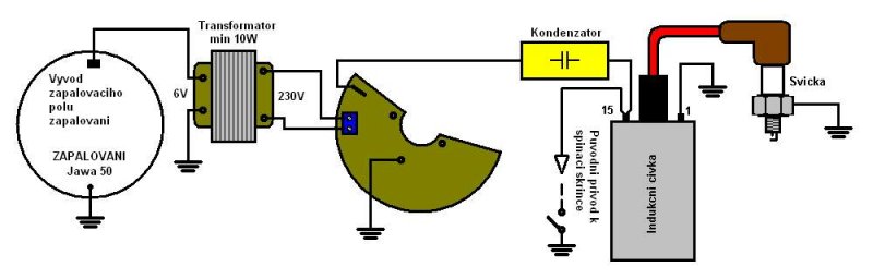

A cseh oldalon azt írja, 2000-2500 menet, 0,1-0,15 huzalból. Viszont van egy másik megoldás, egy kisméretű hálózati transzformátorral előállítani a nagyfeszt. Itt a kép.
(#) mex válasza suszitibi hozzászólására (») Júl 28, 2011 /
A trafós megoldás rosszabb hatásfokú mint a tekercses, és +hely nameg súly.
Van ám ezeken kívül más megoldás is ennek a párszázvoltnak az előállítására. Relatíve nagy keresztmetszetű huzal, néhányszor száz menet (max 1000), és a tekercset egy elektronikával addig rövidzárba tartani, amíg egy előre beállított áram kialakul, aztán a rövidzárat meszüntetve az önindukciós feszültséget felhasználni a kondi töltésére.
Ez is egy bevett módszer, találkoztam néhány ilyen elvű gyújtással is. A tekercs nagyobb igénybevételnek van kitéve, de a gyújtóteljesítmény sem átlagos...

Közben arra gondoltam, ha a megszakító csak a beégés miatt lenne száműzve, akkor akár maradhatna is, mert itt már nem folyna nagy áram rajta. Az ellenállást kisebbre kellene cserélni és elég lenne egyutas egyenirányítás is, a stabot is el lehetne hagyni.

Közben rájöttem, hogy a megszakítós vezérléshez, nincs is szükség tranzisztorra. Azért nézzétek át.
(#) mex válasza suszitibi hozzászólására (») Júl 29, 2011 /
Ha a viágítótekercs a megszakító nyitásakor éppen a pozitív irányú feszültséget szolgáltatja, akkor működhet, egyébként nem.
(#) suszitibi válasza mex hozzászólására (») Júl 29, 2011 /
Na igen, erre nem is gondoltam. Vagyis, ha megszakítóról szeretném működtetni, el kell tárolnom az energiát.
(#) suszitibi hozzászólása Júl 29, 2011 /
Módosítottam, remélem, így már működőképes lesz. Azért is érdekel, mert van egy Simson Star blokkom, amit össze szeretnék rakni. Nekem megfelelne megszakítóval is, ha el tudom kerülni a beégését.
(#) dante01 válasza suszitibi hozzászólására (») Júl 29, 2011 /
Szerintem az 1000 µF lehet hogy kevés lesz,mert mikor a megszakító zárt akkor a 470 ohmon elég nagy áram folyik ahhoz hogy a kondenzátor kimerüljön addigra mire kinyit a megszakító és folyhatna az áram a tirisztor felé.
(#) suszitibi válasza dante01 hozzászólására (») Júl 29, 2011 /
Igen gondoltam erre, de ki kellene próbálni. Lehetne nagyobb ellenállást is használni, de elvileg kell a megszakítónak úgyn. tisztító áram. Van, ahol 120-150 Ohmot használnak. Ha ennek nincs jelentősége, akkor akár 10k-s is mehet helyette. Persze a gyári kondi helyére, befér a 2200µF-os is.

A helyzet a következő megépítettem a kapcsolást és teljesen elégedett vagyok. Aztalon működi széppen 15mm-es szikrát vág a sima 12V-os szimó trafóval.
Az asztalon egy trafót bekötöttem 230/12 voltmajd bekötöttem rá egy 9/230-as trafót így nagyjából megvan a 300 voltom .
A nagyfesz rész tényleg tökéletes de van egy bökkenő nem akarja az elektronika begyujtani a tirisztort.
Kézzel +5 voltról begyujt széppen és a trafó ver egy szikrát.
Az elektronika jó mert a rajta lévő led villog a mágnes elhaladásakor.
Ha ráteszem a gate szálat akkor a led kialszik és semmire nem reagál .
A gate áram 30mA a bc212 ezt el kell hogy tudja vinni.
Ha a led még felvesz mellé 7mA az sem sok.
Már azon gondolkodom lehet nem jó oda a bc212 hanem bc182 kellene.

Ha ezt: akkor a ledes visszajelzést iktasd ki a próba időtartamára, így kizárhatod a led okozta terhelési problémát. Egyébként a led munkaellenállását (220 ohm) nem a tirisztor gate ellenállása (szintén 220 ohm) után kellene kötni, hanem a dióda katódjára.
(#) mex válasza mex hozzászólására (») Júl 30, 2011 /
Ha még így sem menne, akkor a tirisztor gateellenállását kell csökkenteni, ugyanis 5V helyett max 4V jut az ellenállásra, mert a bc teljesen nyitott állapotában is esik pár tized volt, ezenkívül ott a dióda a maga 0.7V nyitófeszültségével. 4V esetén 220 ohm-on csak 18mA tud átfolyni, ami valószínűleg kevés.

Szia a 1034500-es hozzászólásban van a rajz ez lett megépítve csak más tirisztorral SKI10/10c lett bele rakva 10A 1000V.
A feltevésed jó lehet megyek kicserélem a 220 ohmos ellenállást mert biztos valami ilyen hiba van.

A gyujtással nem tudtam érdemben foglalkozni max annyit hogy kicseréltem az ellenállást 100 ohmra és véletlenül a próbapanelen rossz helyre dugtam a tirisztort és háááát elszállt egy -s más

Az 1k-s ellenállással próbaképp tegyél sorba 10k-s potit, a ledet pedig kösd úgy, ahogy Mex javasolta. A 220R helyett, legyen 100R. A tranyónak pnp-nek kell lenni, különben állandó vezérlésben lenne a tirisztor. Persze vannak a BC212-től jobb, újabb típusok, de ezzel is működni kellene.
(#) suszitibi hozzászólása Júl 31, 2011 /
Vigyázz, ha más Hallt használsz, a PC ventiből kitermelt, nem úgy működik, mint az általam tervezett. Ez itt unipoláris, azokban pedig általában bipoláris van.
Hát persze. Ha a led világít, akkor a ledes rész elviszi, leterheli a bemenetet, a tirisztorra olyan kicsi feszültség jut, ami már nem tudja bekapcsolni. Ha megcsinálod, ahogy az előbb írtam, működnie kell. Azért próbáld meg másik tirisztorral is.
