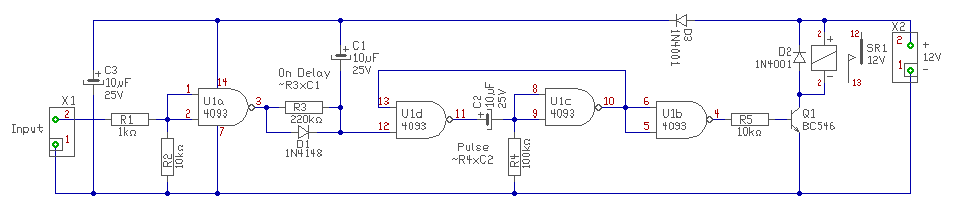

(#) proli007 válasza Robotsyte hozzászólására (») Júl 4, 2011 / 2
Remélem ez megfelelő lesz..
üdv! proli007
(#) Robotsyte válasza proli007 hozzászólására (») Júl 4, 2011 /
Biztosan jó lesz, csak segítenél egy kicsit kibogozni, hogy mitől függ az bekapcsolási intervallum, illetve meddig ad ki jelet?
(#) Robotsyte válasza (Felhasználó 13571) hozzászólására (») Júl 4, 2011 /
Az meg is van, a sziréna falé megy egy +12V-os szál, ami ugyan nem folyamatos jelet ad ki, de ahhoz már csináltam egy kapcsolást (by HE ) ami folytonossá tette. Ezen csak akkor van +12V, h a kocsi riaszt, illetve amikor lezárom (meg kinyitom, de az nem számít), de ugyebár ezt szeretném kiküszöbölni.
(#) proli007 válasza Robotsyte hozzászólására (») Júl 4, 2011 / 1
Pedig oda írtam a rajzra..
- A bekapcsolási késleltetés, kb. 2,2sec. Csak ez felett ad impulzust. Értéke az R3 és C1 függvénye.
- Az impulzus, amit kiad, az pedig kb. 1sec. Ezt az R4 és C2 határozza meg.
(A tápfesz bekapcsolásakor is van egy impulzus, de gondolom ez nem probléma)
üdv! proli007
- Mivel fogalmam sem volt, hogy milyen relét teszel bele, csak egy általános szimbólumot tettem bele. De természetesen a relé kontaktusa a kapcsolás "kimenete", hiszen az kapcsolna, a telefon nyomógomb helyett.
- Nem erről volt szó.. Én úgy gondoltam, ez tápfeszültséget a riasztóval együtt kap. A vezérlés, pedig egy bemenet ami a szirénáról jön.
Most meg a sziréna felől szeretnéd megtáplálni? Ami ráadásul kapcsolgatva van.
Kicsit csöpögteted az infókat.. Cseppet fogalmazhatnál, egyértelműen is, mert így "fárad az ember".
Na, ezt nem tudom hogy oldom meg, mert úgy látom számodra ez az egész, még elég ismeretlen dolog. Remélem a digitális áramkörök működése nem ismeretlen számodra. Mert ha igen, nézd meg hogy működnek, és főleg hogy működik egy inverter és egy NAND kapu..
- Először is egy relének van egy tekercse. (ez az 1-es és 2-es pont lenne, ha nem írtam volna el a "plusz lábat" is 2-esnek) Ha erre feszültséget adsz, akkor a kontaktus zár, ami 12 és 13-as számmal van számozva. (De egyébként még mindig nem lehet tudni milyen reléd lesz, mert akkor annak a lábszámait adtam volna meg. Tekintve hogy sokféle jelölés/számozás van érvényben)
Tehát a 12-es és 13-as lábat kell a telefonba kötni..
- Alaphelyzet, hogy az áramkör megkapja a tápfeszültségét. Ha nincs riasztás, akkor az Input bemenet szintje alacsony. ezt kapja az U1a kapu, ami jelenleg inverterként működik. Tehát U1 3-as kimenete magas szintű.
- C1 kondi nincs feltöltve, de így is marad, mert a 3-a láb magas szintű, így az R3 "párhuzamosan van kapcsolva" a C1 kondival, tehát azt kisüti.
- Így az U1d 12-es bemenetén is magas szint van.
- Ha érkezik a riasztás, akkor az Input bemenet, ezzel együtt az U1 inverter bemenete magas szintre vált. Így a 3-as kimenet alacsony szintű lesz.
- Az R3-on keresztül a C1 kondi töltődni kezd. Vagy is az U1d 12-es bemenetén a feszültség csökkenni kezd.
- Tekintve, hogy a CD4093 bemenetei Schmitt-es kapcsolásúak, magas szintnek azt veszi, ha a bementi feszültsége magasabb mint a tápfesz 2/3-ada, valamint alacsony szintnek, ha a bemenet feszültsége alacsonyabb mint a táp 1/3-ada. Ez határozott billenést jelent a kimeneten. Ezért figyelhetjük pld. a C1 feszültségét, a 12-es bemenettel.
- A C1 R3-on keresztüli feltöltődési ideje adja a késleltetést, ha meg jön a riasztás. Az áramkörben van még a D1 dióda is.Ennek feladata, hogy a C1 kondi az R3-on keresztül töltődjön fel kb. R3*C1 idő alatt, viszont ha a riasztás megszűnik, a D3 diódán keresztül, szinte azonnal kisül a kondi. Vagy is az input jel megszűnésekor nincs késleltetés, csak a megjelenésekor.
- Ha a riasztás megjelenik, és eltelik 2,2 másodperc az U1d 12-es lába alacsony szintre csökken.
- Az U1c és U1b kapu egy monostabil kapcsolást alkot. - Az R4 ellenálláson keresztül U1b bemente alacsony szinten van. Így U1c 10-es kimenete és ezzel egyidőben a 13-as bemenet is magas szintű.
- Amikor nincs riasztás, a 12-es bemenet is magas szintű. Mivel U1d NAND (És NEM) kapu, és mind két bemenete magas szintű, a kimenet alacsony szinten áll.
- Látható, hogy C2 kondi mind két lábán alacsony szint van, tehát ki van sütve. A monostabil U1c 10-es kimenete magas szinten áll.
- Amikor a 12-es láb szintje alacsony lesz (riasztás van és letelt a 2sec idő), a 11-es láb magas szintre vált. A C2 kondi felrántja U1C bemeneteit, amitől annak 1-es kimenete alacsony szintre vált.
- Mivel a kimenet vissza van csatolva a 13-as lábra, ami most alacsony szintre váltott, a monostabil ebben a helyzetben marad. Hiába változna a 12-es láb már magas szintűvé.
- Ez az állapot addig tart, míg C2 fel nem töltődik. Mert ekkor R4 ellenálláson keresztül, az U1C bemenetei megint alacsony szintre váltanak. Így au U1c 10-es kimenete visszavált magas szintre.
- Ez akkor is megtörténik, ha a 12-es bemeneten állandó alacsony szint lenne. (folyamatos riasztás van).
- Vagy is ez egy "nem újra indítható monostabil multi. Ami a 12-es láb alacsony szintje indít, erre az R4/C2 által meghatározott ideig a 10-es kimenet alacsony szintre kerül. Akár megszűnik a 12-es lábon az indítójel, akár tartósan fennáll. A monostabilt csak akkor lehet újra indítani, ha a késleltetése már letelt. (Mert C2-nek ki kell sülnie, hogy újra tölthessük.)
- Tekintettel arra, hogy a momostabil kimenetén a késleltetés alatt alacsony szint van 1sec ideig, annak kimenetét invertálni kell. Erre szolgál az U1b kapu. Segítségével a késleltetés alatt, a 4-es kimeneten magas szint lesz.
- Ez nyitja R5-önkeresztül a Q1 tranyót, ami kapcsolja a relét, ezzel együtt a telefont.
üdv! proli007
Nem, ez ha jön a riasztás, akkor csak egyszer nyomja meg 1sec ideig a telefon gombot. (egyébként nem lenne értelme..

(#) proli007 válasza Robotsyte hozzászólására (») Júl 14, 2011 /
- A C3 kondinak csak tápfeszültség szűrés szerepe van. Tehát valami fatális hiba van az áramkörödnél. Vagy is akár bent van, akár nincs működnie kellene a kapcsolásnak.
- Ha a C1 nem tud feltöltődni (lecsökkenni a 12-es láb feszültsége) akkor vagy a kondi van fordítva bekötve, vagy a 3-as láb nem ad 0V feszültséget, vagy valami terheli a 12-es lábat a táp és a kapu bemenete között. (Tehát mint ha a C1-el párhuzamosan lenne egy ellenállás.)
- De ellenőrizd le az IC tápfeszültségét is közvetlen a 14-es és a 7-es láb között, mert lehet a 7-es lábra nem jut a GND, vagy nincs beforrasztva esetleg.
- A hátsó rész működését úgy is ellenőrizheted, hogy a 8-9-es lábat a tápra húzod. ekkor e relének meg kell húznia.
- Aztán a 12-es lábat a GND-re húzva megint meghúz a relé az C2*R4 által meghatározott időre.
