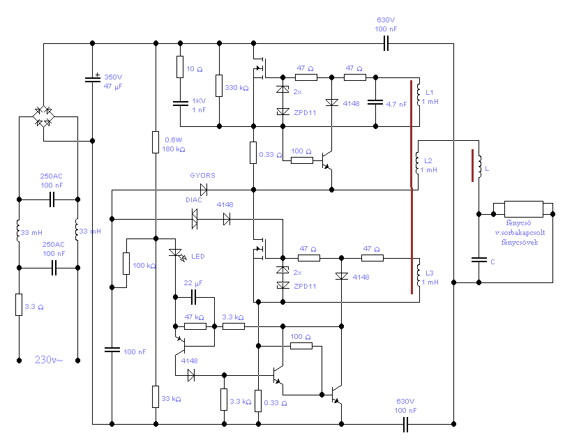

Múltkor kiderült hogy az új cos fi mérő valószínűleg nem mér korrekten! Mivel megértettem a hozzáállások felvetéseit, és az egész elméleti síkot átgondolva, arra a gyanúra ébredtem, hogy valamit nagyon elbaltáztam. De mit? A kérdések végére pontot téve vásároltam egy elég komoly német hitelesített elektronikus fogyasztásmérőt. Ez digitális, mér feszültséget, áramot, teljesítményt, meddő teljesítményt, és simán cos fi-t is! Az újabb, de már hiteles eredmények, mely igen ledöbbentett! Mérési eredmények!: újra a sima induktiv 2 x 36 wattos neonok: fázisjavító kondenzátor nélkül: 232 volt 0,43 A cos fi= 0,54 névleges teljesítmény=99,77 VA Valós teljesítmény=53,86W Illesztettünk egy db 4,2 mF kondenzátort fázis javításra! 232 volt 0,27A cos fi=0,86 névleges teljesítmény=62,64VA Valós teljesítmény= 53,87W Megállapítás: A mért fogyasztás gyakorlatilag sem fázisjavítással, sem pedig anélkül nem javult vagy romlott! Újabb kísérlet: Növeljük a Cos fi értékét lehetőség szerint 1,0 ig. Most a csatolt kondenzátor értéke 12,6 mF (3 db neon kondi) eredmények: 232 volt 3,2 A Cos fi= 0,98 Névleges teljesítmény=742,4 VA Valós teljesítmény=727.55 W Egyértelműsíthető, hogy a kondenzátorral fel lehetett javítani a cos fi értékét, de egyértelműen a túl sok kondenzátor, mint fogyasztó, ami jelentős rövidzár érték terhelést okozott, a fogyasztást növeli! Elektronikus előtéttel: 232 volt 0,11A cos fi= 100 Névleges teljesítmény=25,52 VA Valós teljesítmény= 25,52W A 100 cos fi érték a megfelelő előtét szűrök, a puffertöltési NTC és a megfelelően méretezett elektrolit kondenzátorok eredménye! Közben rájöttem még egy dologra! Ha a nagyfogyasztóknak kiszámlázzák a meddő teljesítményt is büntetésként, ez esetben a vállalkozások, az üzemcsarnokok, a kórházak, iskolák, parkoló házak és sok hasonló intézmények esetében nem csupán a fogyasztást lehet elektronikus előtéttel, a hagyományos induktiv előtétek felváltásával a felére csökkenteni, hanem további COS fi értéktartás mellett a cos fi javításra fordított energiát, pénzeszközöket is lehetne kímélni. A meglévő elektronikus előtéteknek a hatásfoka 0,74-től egészen 0,92 ig terjed! Ez legalább valósan csökkenti a fázis javítás nélkül a valós fogyasztást! Méghozzá igen jó értékekkel. Amit kidolgoztam erre a célra egészen jó eredményeket ért el! Mellékletben feltettem a kapcsolási rajzát, a vállalkozó kedvűek megépíthetik, és beszerelhetik a hagyományos fénycső rendszereikbe! Az áramkör mind 18 mind 36 wattos csövekkel működőképes annyi kritériummal hogy a fojtótekercsek adatai: (L) 18 watt 1,85 mH 36 watt 1,35 mH 54 watt 1,05 mH A csövekkel párhuzamos kondenzátorok (C) 18 watt 3,3 nf 36 watt 4,7 nf 54 watt 5,6 nf A kondenzátorok minimum1200 voltos stiroflex anyagból vannak! A csatoló transzformátor adatai: Fetek vezérlése 11 menet Meghajtás kimeneti tekercse 1 menet! A ferrit gyűrű adata: jó bármely kiszerelt régebbi elromlott kompakt fénycsőből kioperált ferritgyűrű. A diak is átépíthető a kompaktlámpa elektronikájából! Ha nem fet-ekkel hanem tranzisztorokkal szeretnénk megvalósítani különösebb átalakítás nélkül is megtehetjük. Ilyenkor nem kellenek a védő zener diódák a fetek GATE bemenetein (elhagyhatóak) illetve, a gyűrűs transzformátor bemeneteinek a menetszáma is változik. A kompaktlámpa trafója közvetlen alkalmas ilyenkor. a tranzisztorok menetszáma ez esetben 4-5 hurok (függően a tranzisztor nyitásától) A munkatekercs pedig 3 menetes! Kellemes időtöltést a fogyasztás csökkentés elérése érdekében!
Nem akarlak lehangolni, de az elektronikus előtéttel mért értéked nem azért lett 25W mert az valóban annyi, hanem azért mert a műszer az impulzusban felvett teljesítményt nem tudja pontosan mérni (ennek nézz nyugodtan utána).
Gondolj bele logikusan: 2db 36W-os cső 25W-al ugyanúgy teljes fénnyel világítana? Ugye nem.
"Addíg nem kell semmi ilyen, fázis, és hullámalak javító dologgal foglalkozni, míg nem érinti a pénztárcádat. "
Környezettudatosnak azért nem rossz lenni.
Valahol írtál olyat, hogy a fénycső HF előtéttel hatékonyabb. Ez nem az UV-val kapcsolatos szösszeneted miatt van, és az értéke olyan 10% körül tart, tehát azonos fényáramhoz 10%-kal kevesebb teljesítmény lehet szükséges a fénycsövön.
A mérésedről. Azt ugye te sem hiszed el, hogy a 2x36W-os armatúra csak 54W valós teljesítményt vesz fel? És mi az, hogy a fázisjavításra tett kísérlet eredménytelen? Az a bő 30VA azért nem piskóta. A fogyasztásnak meg miért is kellett volna csökkennie a fázisjavítás hatására? Úgy vélem, nem igazán érted még mindig, hogy a fázisjavítás miről szól. Valami meg nem jó avval a műszerrel, a 2x36W-os armatúra durván 70-80% hatásfokot tud felmutatni. Amit írtál a túl sok kondiról, az -ne haragudj meg érte- sületlenség. A fojtótekercs által eltolt fázist a kapacitással ellenkező irányba kezdjük el húzni. Ennek van egy egészséges mértéke, ideálisan a soros tekercs reaktanciájával egyezőt szeretnénk a kapacitások révén létrehozni, így lesz a cosfi 1. Ehhez a szórásokat figyelembe véve, a fojtótekercsen rászitázva látod a megfelelő értéket. A 2x36W-os armatúrához 2x4,2µF az ajánlott érték. Ha további kapacitásokat viszel be a körbe, az addig induktív irányú meddőáramot elhúzod kapacitív irányba, vagyis ismét rontod a fázistényezőt. Az NTC-nek az égadta világon semmi köze a fázistényezőhöz, ő egy rezisztív elem! A pufferkondenzátorod DC körben van, a méretezése fázistényezőre semmi hatása sincsen! Amit befolyásol, az az áram formája, amit több-kevesebb sikerrel lehet tekerccsel szépíteni, de ez nem fázistényező és a műszered vélhetően mérni sem képes jól! A 36W-os cső egészen biztos, hogy 25W-ról sokkal kevesebb fényt ad, cserébe rövidebb lesz az élettartama! Az elektronikus előtétekkel rengeteg gond van a fent említett pufferkondi miatt. Ezen csak és kizárólag aktív PFC alkalmazásával lehet segíteni, ami csak a drága modellek sajátja-azok áramfelvétele tökéletes szinusz alakú és a csövet is sokkal kíméletesebben kezelik, mint az általad házilag elkészített-ajánlott kapcsolás (mely a szokásos, melegkatódos csöveknél antikrisztus, katódot hidegen berobbantó megoldás sajnos). És ez igaz az induktívra is: A hagyományos fojtótekercs és jó gyújtó a csővel nagyon kíméletesen bánik, precízen illesztett és pontos munkapontban dolgozik, ami nemhogy az otthoni, de sok gyári, olcsó és márkás megoldást lepipál. Az sem mellékes, hogy a fojtótekercs elüzemel 30-40 évet, az olcsó elektronikus meg elhullajtja kondenzátorait pár évesen akár és fokozottan érzékeny a cső hibáira, hálózati eseményekre. És miért fontos ez? Mert nem a fogyasztás az egyedüli mágus. Cserélni kell a csöveket, az elektronikát, ha nem figyelsz oda, akkor bizony sűrűn, ami környezetterhelés (de még mekkora! Nem csak a hulladékkezelése, hanem a legyártása is!) és felesleges kiadás, a karbantartás idő-, eszközigényéről nem is beszélve (gondolj bele, egy üzemcsarnokban a fénycsőcsere az nem olyan dolog, hogy akkor Béla kiszalad a 120-assal alá és egy perc alatt kitekeri). Természetesen manapság a korszerű elektronika sokkal inkább ajánlott eszköz fénycsövek meghajtására, de ne feledd el, hogy sz.rból nem épül vár, és egy 10-30 éve fojtótekercsével háborítatlanul világító (mert van ilyen, nem is kevés) fénycső mellett egyszerűen nem alternatíva egy párezer Ft-os, csövet berobbantva induló Osram Eco előtét, ami a csöveket 2-3 évente, saját magát 5 évente csereéretté teszi.
