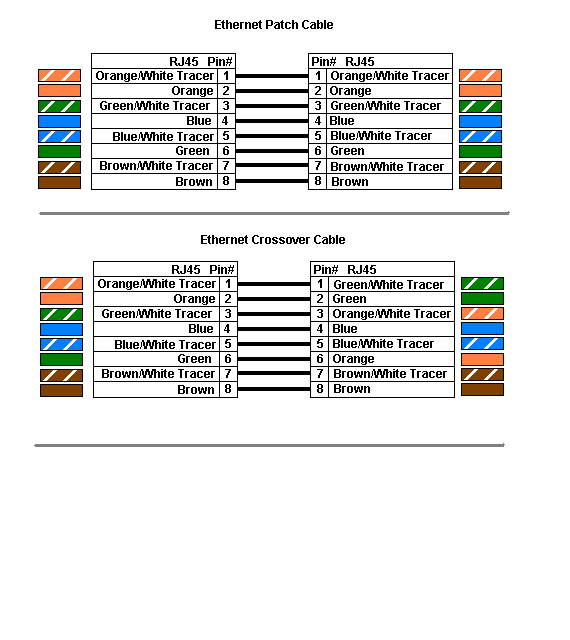

Sajnos nem megy sem proxyval sem anélkül. A kapcsolat típusánál azt írja ki hogy automatikus magán hálózat. és nem kapcsolódik a kliens gép.Ha a sima megosztást használom akkor is magánhálózatot ír de 255.255.0.0.alhálózati maszkkal.és,bár van kapcsolat mert ha kihúzom a kábelt akkor kiírja hogy "Egy hálózati kábel nincs bedugva",de internet nincs,.Amikor még nem volt routerem nálam is csak úgy lett net ha beírtam a másodlagos DNShez a megosztó gép DNS-ét de itt az sincs.Nem tudom mitévő legyek,így még nem szívatott meg gép.

Ha 255.255.0.0 lett az alháló, akkor ott DHCP-zni próbált és sikertelensége miatt kapott helyből valamit. Manuális IP kell mindkét gépre. A netet osztón meg mondom, tiltsd le a TCP/IP-t a modem felé kötött kártyán, semmi szükség rá. AnalogX proxinak futnia kell a netet osztó gépen (és csak azon), és zöld státuszúnak kel lennie.

Előzménybe írtam neked hogy elsőnek a modemet összekötöd a géppel (gondolom ez a kábel adott) Csinálni kell egy cross(fordítós) kábelt anélkül nem tudsz két gépet közvetlenül összekötni! Itt a színek irányadó a kábelek helye a fontos! Van kis eltérés a kettő között!
