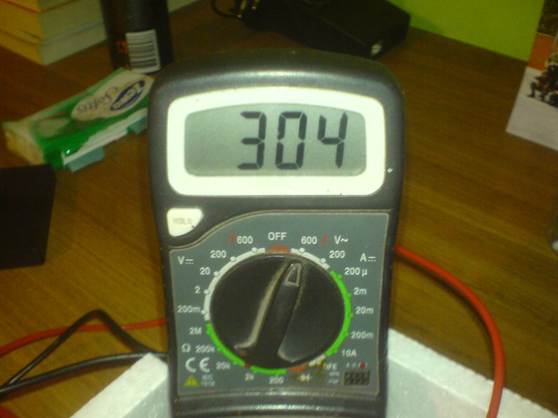

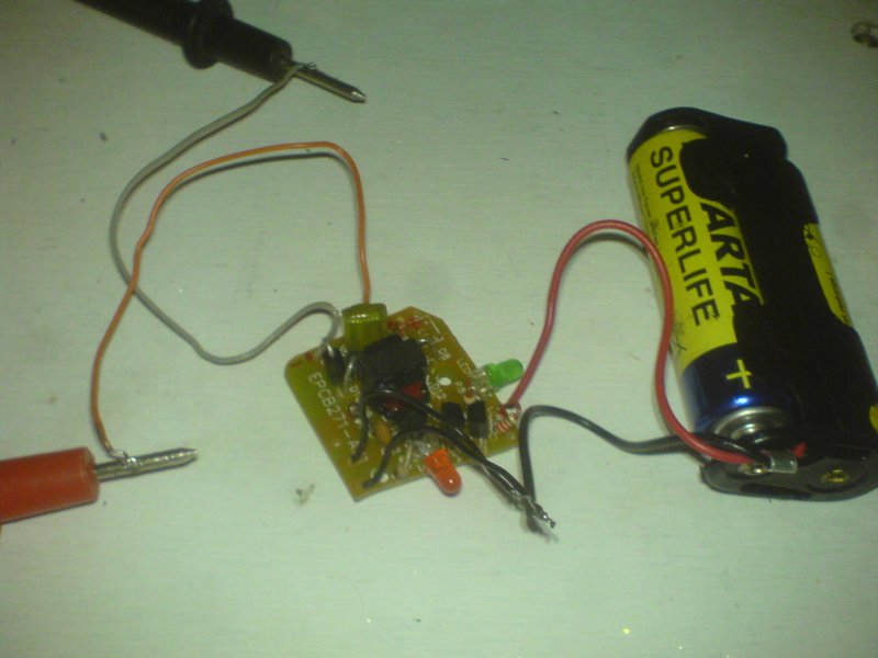

(#) Chokapick hozzászólása Jan 29, 2010 /
Segitseg nem erkezett,de nem tudtam nyugodni es tovabb probalkoztam. Sikerrel 3db kilsore teljesen egyforma trafot mertem le es mind haromnal kulonboznek a labkiosztasok am a tekercsek megegyeznek.Keszitettem egy grafikat is rola a sajat mereseim alapjan. Ezzel megoldodott a micros kondi feltoltese,de most tovabbi kerdesek merultek fel!
Ezek a vaku elektronikak 3V elemrol toltik a 330V 180µF kondit,de mi van akkor ha pl noveljuk a toltesi feszultseget 6-9V-ra? Ekkor a kondi hamarabb ido alatt toltodik fel?
+Mi tortenne,ha a 6-9V-ra novelt toltesi fessszel pl 3db parhuzamosan osszekotott 330V 180µF kondit toltenenk?
Ez esetben ugye a kondi feszultsege maradna,de a kapacitasa 540µF-ra novekedne?

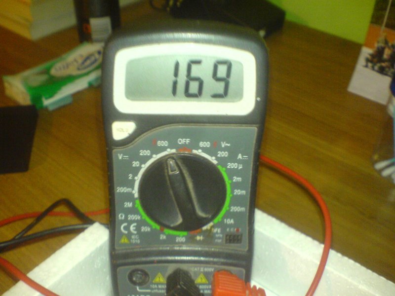

Senki sem akar kondit tolteni? Folytattam a teszteket
2db felig lemerult elemmel 3V tolt toltesi feszultsegnel levettem a kondit es multimeterrel mertem 170V egyenaramot es 305V ~
Ezutan az elemek helyere mobiltoltot helyeztem.A toltes jelzo zold led a vakun erosen vilagitott,de a muszer nemtudta lemerni a feszultseget.Ez azt jelenti,hogy 600V-tol nagyobb fesz jott letre.Ugye?
Am ha ez igy van,akkor mit tenne egy 9V-os elem? Nem durranna szet a kondi? Hiszen az csak 330V-os!

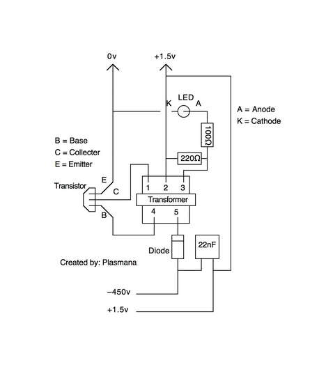

(#) moltam válasza Chokapick hozzászólására (») Jan 29, 2010 /
Én másfél V os gázgyújtó elektronikát működtettem 5V ról és villogtattam vele egy 230V os 40W os izzót. 4 400V os kapcsitápból bontott ELKO -t kapcsoltam párhuzamosan. A tranyóra raktam hűtést de kb egy óra használat után meghibásodott. A kondik összes kapacitása 350 µF volt. Ki kéne próbálni kompakt fénycsővel. Lehet az folyamatosan világítana. A kondira vigyázz! Ne töltsd nagyobb feszültségre mit ami rá van írva mert jó nagyot tud durranni.
(#) Chokapick válasza moltam hozzászólására (») Jan 29, 2010 /
4db elkot kotottel parhuzamosan es ugy kaptal 350µF-ot ha jol ertem ugye? Nem is tudtam,hogy gazgyujtoval is meglehet ezt oldani
Igen, 4 elektrolit kondit. Párszor véletlen rövirezártam a kondi kivezetéseit és olyat durrant, hogy utána egy percig sípolt a fülem Ezt a kompakt fénycsöves dolgot ki fogom még próbálni.
Itt a gázgyújtó rajza. A tirisztort, a nf. trafót,a 470n kondit, és a feszosztót kiszedve közvetlenül az egyenirányító diódára kötöttem a kondikat.
Tetszik a megoldasod.Egy toltesjelzo ledet kellene meg rakapcsolni,hogy amikor a kondi eleri a toltesi maximumot akkor vilagitson legerosebben a led.Azt hova kellene kapcsolni?

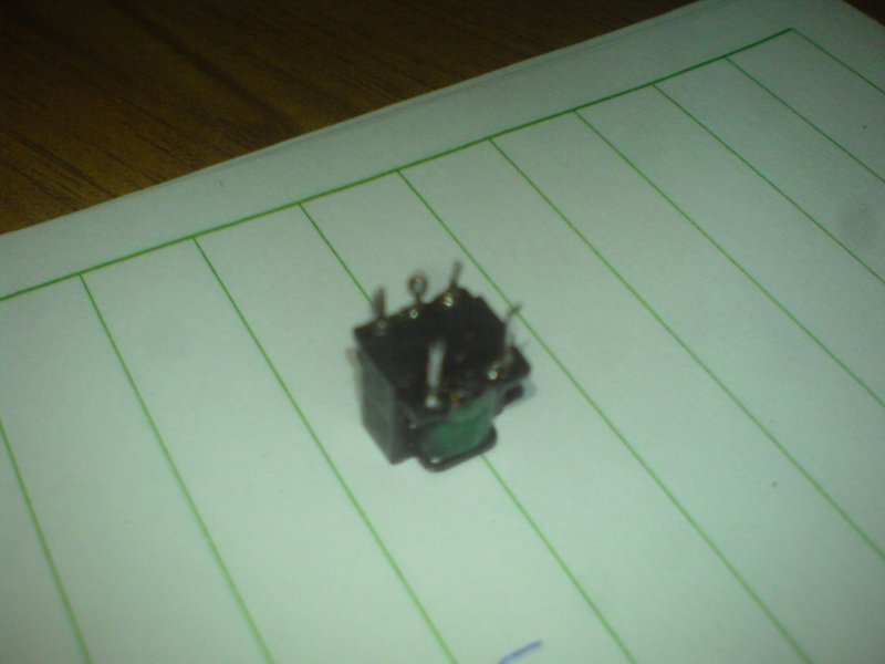

(#) HA3GX hozzászólása Jún 26, 2012 /
a csatolt kapcsoláson a piros keretben látható invertert milyen menetszámokkal tekerjem meg?
(#) HA3GX válasza HA3GX hozzászólására (») Jún 27, 2012 /
szétbontottam egy hasonló kapcsolásból felépített transzformátort. Menetről menetre letekertem és megszámoltam. A menetszámok a következők:
Primer 30 menet, szekunder 500 menet, majd kivezetés, és onnan még 28 menet. Aki építeni akar, annak már csak tekernie kell. A szekunderrel kezdték, az volt "alul".
