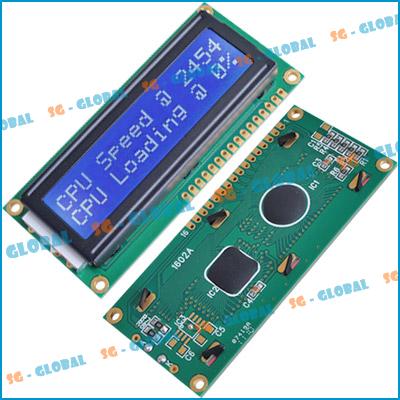

Van egy 2*16 karakteres LCD kijelzőm. A kérdés csak annyi, hogy ha csak programozási gyakorlásra használom, akkor rákapcsolhatom a PIC portjaira közvetlenül, vagy kell valami kiegészítő áramkör?
HD44780-as vezérlő van rajta. Itt egy kép is róla.
(#) zenetom válasza Poostmaster hozzászólására (») Aug 31, 2011 /
Rákötheted, esetleg rakj be egy 220-ohmos ellenállást a PIC-LCD lábak közé (de nem muszáj, csak ha valami félrekötnél). Ugyanarról a tápról menjenek! Ha minden hibát ki akarsz zárni, akkor még a lábakat rakd testre egy 10kohmos ellenállással.

(#) Poostmaster válasza zenetom hozzászólására (») Aug 31, 2011 /
Köszi.
Minden lábat testre?
(#) vicsys válasza Poostmaster hozzászólására (») Aug 31, 2011 /
Gondolom az LCD adatlábaira gondolt...
