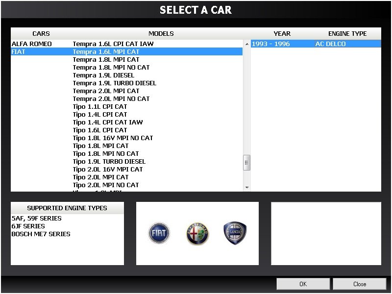

(#) plosza hozzászólása Júl 6, 2011 /
Tisztelt Fórumtársak!
Az Uniscan-en kívül a táblázatban szereplő GM ECU-jának kiolvasását mely szoftverrel lehetne megjeleníteni PC-n.
Több Fiatos progit megkuksoltam, de a GM-é kilóg belőlük.
Pár autótípusban hasonló van, mint az én '96-os temprámban.
Esetleg valaki már találkozott ilyen ECU-val?

(#) plosza válasza Hari1231 hozzászólására (») Júl 20, 2011 /
A Tipo sokkal egyszerűbb eset a Fiat ecusan lehetőségéből adódóan.
http://www.fiatecuscan.net/ és
http://www.fiatecuscan.net/HowToUse.aspx.
(ha nem megy az angol erre még a google fordító is megteszi)
Az Temprám 1.6 Liberty változat GM ecu-val. Nekem interface gondom van, hogy az actia-hoz milyen KKL lenne jó, mert ELM327-et csak egy próba erejére megvenni a vaterán pénzkidobás lehet.
Jó tesztelést mindenkinek
Tipo ECU.xls
(#) Hari1231 válasza plosza hozzászólására (») Aug 4, 2011 /
:eek2: hmmm?!!! Nem tudom Te hól nézted? Én több mint 10 éve használom - a "kezdetek" óta! ... és regisztrált! - a FiatEcuScan progit, .... de én még soha nem láttam benne sem Tipo, sem Tempra típust!
Interfészre meg visszatérve. Bármilyen K/L illesztő megfelel! Speciel én az Uniscant is szoktam használni a FiatEcuScan programmal! ( ... meg stb.)
Az ELM-327 az NEM tud K/L illesztést!!! Tehát: Nem fog működni!
