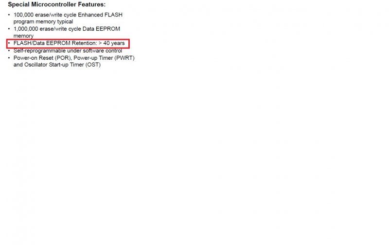

Az EEPROM egy másik érdekes tulajdonsága, hogy ha csak néhány cellában frissülnek rendszeresen az adatok, akkor azok a cellák, amik régebben kaptak írást, folyamatosan közelítenek az alapállapothoz, azaz szép lassan elfelejtik az adatokat. Emiatt tehát szükséges időnként végigfutni a teljes EEPROM területen és újraírni a régi adatokat, frissíteni azokat ( is ). Az adatlapok erről is adnak tájékoztatást.
(#) kissi válasza Ideiglenes hozzászólására (») Szept 10, 2011 /
Ezeknek nem 40 év az adatmegőrzési idejük? Mintha valami ilyen "emberfeletti" időt olvastam volna az adatlapokon ?
Steve
(#) potyo válasza kissi hozzászólására (») Szept 10, 2011 /
De igen, ha nyugton hagyod. De ha a szomszédos cellákat rendszeresen írkálod, akkor időnként frissíteni kell azokat is, amiket nem írsz.
(#) watt válasza potyo hozzászólására (») Szept 10, 2011 /
Ez nekem is új! Milyen időközönként kell?
(#) potyo válasza watt hozzászólására (») Szept 10, 2011 /
Úgytűnik az adatlapokból, hogy nem minden picnél van erre szükség. Pl. 18F452 adatlap 6.8 fejezete szól erről. Ott az van megadva, hogy minimum egymillió, tipikusan tízmillió eeprom írás után van szükség ilyen frissítésre.

(#) kissi válasza potyo hozzászólására (») Szept 11, 2011 /
Ezt hol lehet olvasni, mert én ilyennel még nem találkoztam ?
Steve
(#) kissi válasza kissi hozzászólására (») Szept 11, 2011 /
Közben megtaláltam az adatlapban és régebben is olvastam, csak az nem esett le, hogy ez nem egy-egy cellára vonatkozik, hanem összességében!
Köszi a figyelemfelhívást !
