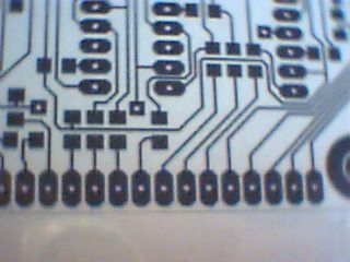

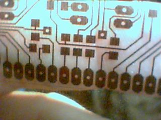

(#) janikukac válasza Ricsi89 hozzászólására (») Okt 2, 2011 /
Uff, okés. Úgy fogom csinálni, hogy egy lapra egy rajz, még egyre ugyanaz. Ezeket először illesztem. Ezt a másik rajzzal is, majd aztán az egészet egymásra helyezem, szalagozom, és kezdődik az erőlködés...
(#) kaqkk válasza janikukac hozzászólására (») Okt 2, 2011 /
Úgyvan !
(#) zsozsoX válasza janikukac hozzászólására (») Okt 3, 2011 /
Itt egy video, én így csinálom nekem tuti Bővebben: Link
(#) gulasoft válasza zsozsoX hozzászólására (») Okt 3, 2011 /
Na igen a két fólia illesztgetése egy nyomdai maszkkal simán kiváltható. Azt még meséld el hogy marad a nyák a két fólia között a helyén forgatás közben.
(#) zsozsoX válasza gulasoft hozzászólására (») Okt 3, 2011 /
Kicsit nagyobbra hagyom a nyákot és kétoldalú ragasztószalaggal rögzítem.

(#) mate_x válasza nyaki01 hozzászólására (») Okt 4, 2011 /
Jobb klikk a hivatkozáson, és utána hivatkozás mentése más néven(vagy valami hasonlóra) kell kattintani.
Üdv, mate_x
(#) gulasoft válasza albinolynx hozzászólására (») Okt 4, 2011 /
Fotósnál a lézernyomtató megspórolható ha nyomdába csináltatod a filmet, a dry fóliához meg nem kell átalakítani a tesco-s, tehát az abba kellő anyagot+munkadíjat is meg tudod spórolni.
Viszont a vasalásos tényleg gyors ha jó a nyomtatód tonere, jó a vasalód és jó papírod is van hozzá. Annál gyorsabb tényleg nincs.
