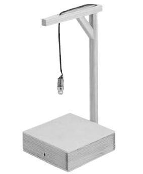

Hello találtam az interneten egy elég érdekes kapcsolást amihez kellene egy kis segítség.... Nah a lényege annyi lenne, hogy egy "akasztófán" lóg egy égő amit megtudok gyújtani egy öngyújtóval és miután meggyújtottam el is tudom fújni.... A PDF-ben van az eredeti leírás de sajnos németül :S Összeraktam a kapcsolás de valamiért nem jó…. Én a potinak 100k-t raktam be, tranzisztornak BC182-t… (mondjuk az melegszik is) égő egy sima pici… jah és a fotóellenállás 5k-10k aszem..

Szerintem az a Conrad-os működik, csak megfelelő alkatrészek kellenek, ill. egy kis kísérletezés.
Hány voltos az izzó? Hány voltról járattad?
Szerintem próbálj nagyobb tranyót, pl. valami BD-t.

(#) Imi65 válasza Dempsey hozzászólására (») Szept 25, 2009 /
Nem növekszik meg eléggé a fotoellenállás értéke a sötétben, és mindig nyitva tartja a BC182 tranzisztort. Ez ellen azt teheted, hogy a fotoellenállással sorba kötsz egy 10k Ohm -ot, míg a 10k-s potit lehelyezed a BC182 B-E (vagyis test) közé (ahol az eredeti rajzon a fotoellenállás van). Ezt állítgatva el kell aludjon sötétbe a lámpa.

Tranzisztor : BD241, Poti: 6,8K, Izzó 3,8V 0,3A; Fotoellenállás sötétben 22K. Ilyen alkatrészek voltak itthon.

Az eredeti konstrukció azért jó mert ugye lóg az izzó te pedig szépen alágyújtasz gyufával vagy gyújtóval. Aztán a láng fényétől a fotoellenállás értéke lecsökken és a tranyó kinyit, az izzó világítani kezd és az izzó saját fénye tartja fenn továbbra is ezt az állapotot. Mikor "elfújod" az izzót és ezáltal kilendül a kis lyuktól nem kap fényt az ellenállás és lezár a tranyó, az izzó elalszik úgy mintha elfújtad volna. Ebben a kapcsolásban ez a buli
