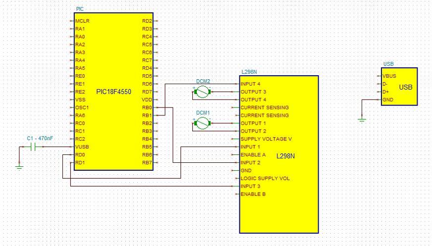

Az eddigiek alapján eddig jutottam.
Kérdésem, hogy van e olyan, amit rossz helyre kötöttem, vagy feleslegesen raktam bele (gondolok itt a kondenzátorokra). A másik kérdésem, az USB D- és D+ hova kössem? Esetleg a PIC18F4550 RC4 és RC5 lábához? (Ilyet láttam valahol.) Vagy annak bekötése attól függ, hogy írom meg a programot a PIC-re? A másik az L298N híd 2 enable lábát hova kössem? Vagy az is programtól függ? Ezeken kívül, van még valami amit kihagytam a kapcsolási rajzból vagy rosszul kötöttem be? Előre is köszönöm a segítő válaszokat.
Akkor belinkelem az említett cikket másodszorra is
Bővebben: Link Ez az alapkapcsolás. a lábakat ugyanúgy megtalálod a 4550en is. A rajzon amit csináltál, a motorok és l298 pár lábának bekötésének kivételével minden rossz. Elnézést kérek a bénázásom miatt. 1. alkalommal, ugye semmit nem értettem a kapcsolási rajzból, nem láttam semmi hasonlóságot azzal amit én akarok csinálni. 2. alkalommal, már részben stimmeltek a dolgok, csak ugye láttam, hogy jóval kevesebb lábú PIC-ről van szó, mondom az tuti nem jó úgy. Aztán most így 3.-jára sikerült megértenem, mi hogy van. Köszi a kitartásodért, és még egyszer elnézést a bénázásomért. Szóval akkor elvileg most már tökéletes a PIC és az USB összekötése. Kérdés még akkor, hogy az L298N bekötése még milyen hibákat és hiányosságokat tartalmaz? Előre is köszi a választ.

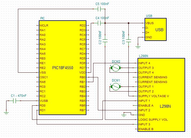

És továbbra is köszönöm kitartásod, mások már rég feladták volna. 1 bekötést javítottam a PIC-en plusz a híd-on 2 földelést. De a többit nem értem. Most akkor az Enable A és B-t hova is kell kötni? Vagy az a PIC-re töltött programtól függ? A "Supply Voltage" és a "Logic Supply" hova megy? Ezen esetbe mind2 esetet kérdem, hogy ha csak mondjuk 5V-os motorokat használnék, azaz elég volna az USB által leadott feszültség, és azt az esetet, hogy ha külső áram ellátás kéne mondjuk a 12V-os motorok miatt. Köszi előre is a választ.
- C3 még mindig rosszul van bekötve...
- Enable: Az L298 kimenetei akkor lesznek aktívak, ha a hozzájuk tartozó Enable bemenet magas szinten van. Ha a 8 motort külön - külön akarod vezérelni a kontroller újabb 8 kimenetét kellene elhasználni... Mehet egyszerűen ellenálláson keresztül az USB +5V -jára. - Motor táp: A motorok tápjának a 8 motor által felvett áramot is képesnek kell lennie leadni. Egy USB eszköz a szabvány szerint max. 0.5A -t vehet fel a csatlakozójáról. Ebbe beleszámít a vezérlő teljes áramfelvétele is (a 4 db L298 összesen kb. 240mA -t fogaszt).

Így jó?
Az L298N-nél a dióda bekötést nem értem, akárhogy nézem a PDF-et. Ok, hogy be van számozva, de a PDF elején 2 ábra is van és máshogy vannak a számok/megnevezés párosok, és nem tudom most a diódásdi az melyikre vonatkozik. Az Enable lábakat sem értem hova kössem. Hisz a PIC-en az összes RB és RD láb már foglalt (ugye 8 motor esetében). És még érdeklődésnéként, a PIC-en az OSC1 lábbal kell valamit kezdeni? Előre is köszi.
