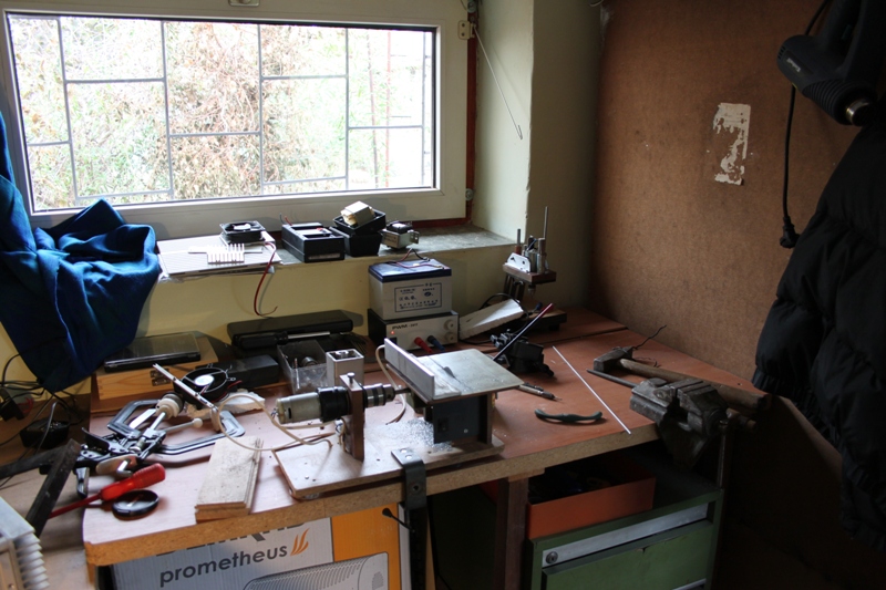

Készítettem egy csavarbehajtó motorjából egy kis körfűrészt. A 4 mm-es aluprofilt simán vágta denszesz kenéssel. Ráadásul kétszer 18 cm hosszan kellett vágni egy 50x50 mm-es profilból.

Ez a kis körfűrész nagyon szuper lett. Van elfekvőben itthon nekem egy régi panelfúró motorja meg az újhoz vett kiegészítőkbe van hozzá való ki körfűrész korong. Szerinted ebből a párosból is lehetne csinálni valami ilyesmit (igaz én csak nyáklap vágására használnám).
Az én fűrészkorongom 50 mm átmérőjű apró fogazású és 2 mm vastag. A nyákkal vigyázni kell mert általában üvegszálas a hordozó és az megeszi a fűrészlapot. A motorhoz érdemes egy PWM szabályzót készíteni így a fordulatszám is szabályozható. Ha PVC lapot vágok azt kisebb fordulaton teszem, hogy ne olvadjon meg.
Nem alkalmas minden motor erre a célra. Nem ismerem a panelfúródat de én a csavarbehajtó (akkus fúrógép) motorját javaslom. Abban van erő, kb 4 Amper az áramfelvétele. A PWM-et 10 amperes akkuról járatom, így nem kellett tápot építeni és ha nagyon tolom neki az anyagot akkor sem lepődik meg. Akkut meg éjjel feltöltöm és másnap megint üzemkész.
Köszi a segítséget. Még annyi hogy olyasmi körfűrészt ami neked is van olyat barkácsboltokba lehet venni?
Hello, fájin lett a körfűrész, a fűrésztárcsa csapágyazása hogyan készült? Az egytengelyűséggel nem volt probléma?
