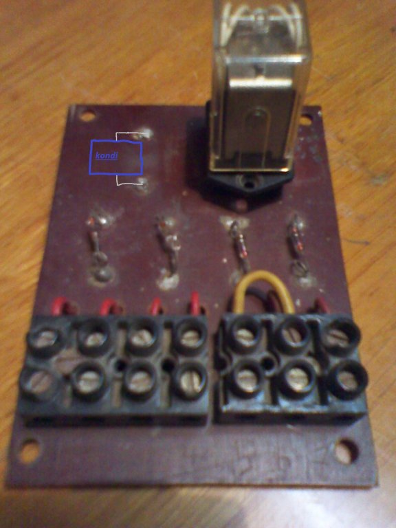

(#) xhektor hozzászólása Jan 27, 2012 /
Kellene egy kis segítség!
Fúrt kutamba "házi vízművet" szereltem. Kaptam annak idején egy szintérzékelőt (12v).
Van egy alsó állása ami állít ha alacsony a szint (nem tud levegőt szívni) megállít.
Egy fölső szint ami, ha megtelt ujra indítja a rendszert.
Ez így évekig üzemelt.Aztán egyszercsak elfáradt a kondi, akkor nem tudtam pótolni.
Mostanra meg már nem tudom milyen volt (ciki!). Még ráakásúl az egyik ellenállás vagy mi, eltört.
Hogyan tudnám megjavítani, vagy egy hasonlót építeni.
Tudna valaki segíteni?
Képet a panelről mellékelek.
(#) kadarist válasza xhektor hozzászólására (») Jan 27, 2012 /
Használj úszókapcsolót az áramköröd kiváltására.
(#) xhektor válasza kadarist hozzászólására (») Jan 28, 2012 /
Úszó kapcsoló nem igazán fér el a fúrt kútban.
(#) Frankye válasza xhektor hozzászólására (») Jan 28, 2012 /
Sajna, az alkatrészek értékét nem tudom, de hálás lennék, ha megosztanád velem is a kapcsolást, ha sikerül feléleszteni, mert hasonló gondom van nekem is. (Fúrt kút, búvárszivattyús vízfelhozással.)
(#) kadarist válasza xhektor hozzászólására (») Jan 28, 2012 /
Jó, akkor áruld el, milyen érzékelési módszert alkalmazott a szintérzékelőd a fúrt kútban.
(#) Frankye válasza kadarist hozzászólására (») Jan 28, 2012 /
Nyilván nem tudhatom, csak sejtésem van róla, hogy a víz vezetőképességét használta ki, azáltal, hogy két (vagy több) érzékelő ("csupasz drót") között van-e vezetés, vagy sem. De ez csak egy tipp.
(#) kadarist válasza Frankye hozzászólására (») Jan 28, 2012 /
Tehát ezek szerint egy szonda van leengedve a csőben.
Legalábbis erre tippelek. (Szonda - ez a szó nem jutott eszembe! )
(#) xhektor válasza Frankye hozzászólására (») Jan 28, 2012 /
Igen, jól sejted! A panelből 3 vezeték megy a kútba. Egy a legalsó az mindíg vízben van, a középső az alsó szint (amit ha kikerül a vízből) állít. A harmadik a legfölső, amit ha újra elér a víz, indúl. A vezetékek között áram (12v) folyik, ez a folyamat húzza vagy ejti a panelen lévő relét. Nekem innen egy másik relé van bekötve ami a szivattyút (220v) kapcsolja. Holnap megírom a csoki bekötési sorrendet.
