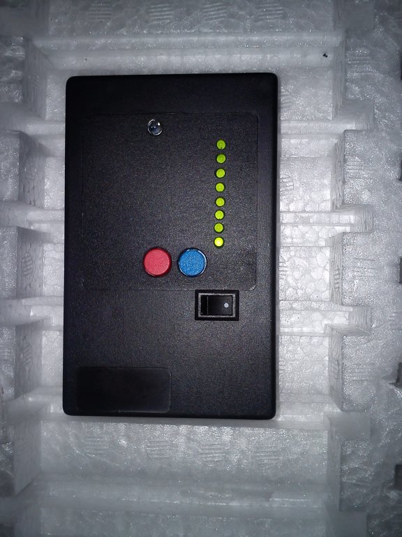

Ma elkészült a teszter belekerült a dobozába..

(#) nikc válasza pappjoci13 hozzászólására (») Nov 6, 2011 /
Ügyes, gratula!
(#) pappjoci13 válasza nikc hozzászólására (») Nov 6, 2011 /
Köszönöm de nem csak az én érdemem sokat köszönhetek Laci sógoromnak ,hogy segített összehozni
és hbfj-nek...
Itt már a dobozában teszteljük....
http://videa.hu/videok/tudomany-technika/teszter-teszt-2-sbRaMf7b6ctoJldU#b

(#) pappjoci13 válasza pappjoci13 hozzászólására (») Nov 19, 2011 /
hbfj..
Ma megvolt a LILI teszt is szépen beindítja LiLit...
és mostmár azt is tudom ,hogy vannak a programok asszem pont fordítva mint a tiéd...
PROGRAM:8.SCS102-103
7.LTI TRUSPEED
6.LASER ATLANTA /rejtettmódban
5.TRAFIPATROL /LTI 20/20
4.STALKER /LZ1
3.SCS101 / ULTRALIGHT 20/20
2.FAMA3 /PROLASER 3
1.FAMA2/ PROLASER 2
Jövőhéten kapok de-korosoktól fóliát és szépen ráragasztom és ráírom alkoholosfilcel és annyi...

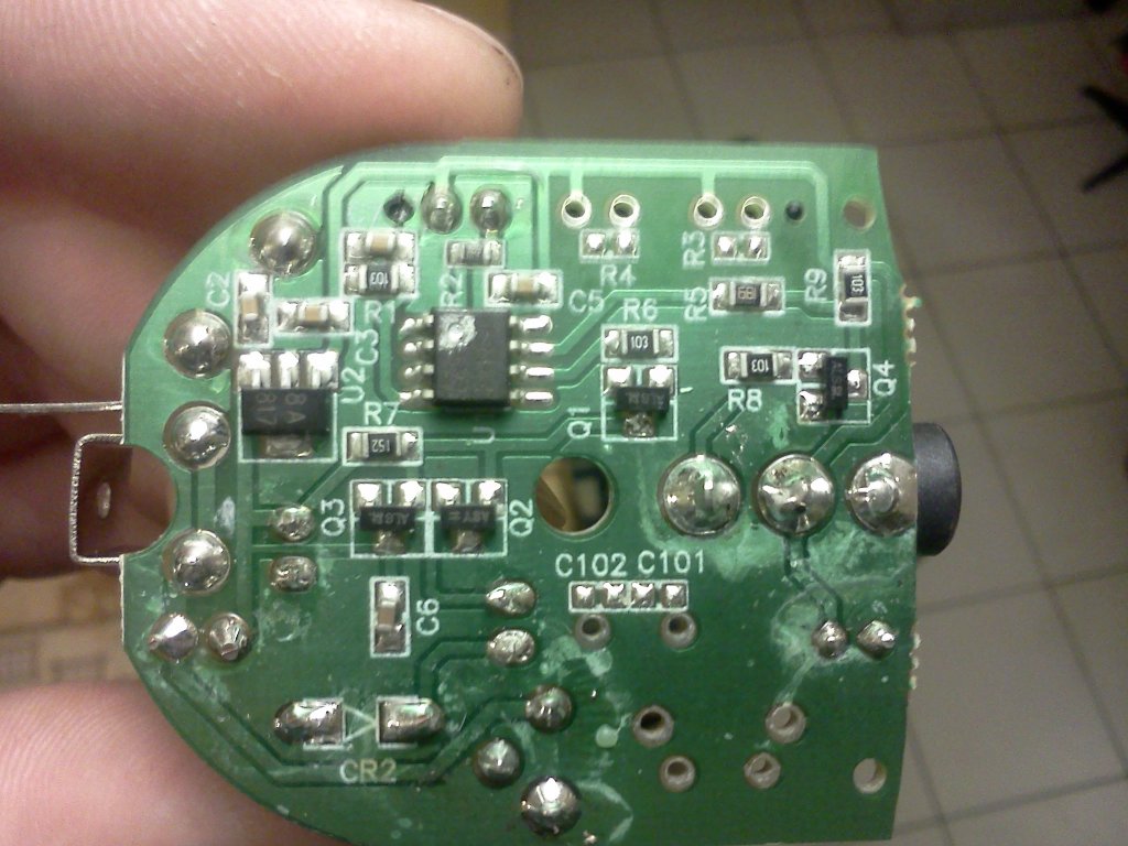

Üdv Mesterek. Mai nap vettem egy EliTech BLS SX Külső lézerszenzort, de alapkivitelben a szivargyújtót elfoglalná, és még a vezetékek is látszanának, úgyhogy elhatároztam, h a műszerfal mögé építem be, és rá akarom kötni a fejegység "MUTE" Bemenetére, hogyha érzékel akkor némuljon el a zene, és halljam a beépített csipogóját. Na most ugye itt jön a gond, mivel nincs rajta sehol riasztási kimenet, ezért gondoltam, h segítségeteket kérem, h hogy lehetne vezérelni vele a fejegységet. Gondoltam, h a csipogójáról kéne levenni a jelet, de fogalmam sincs, h hogy és szétbarmolni nem akarom. A Led lett volna a legjobb, ha riasztáskor világítani, mert akkor ugye transzitor-relé párossal megoldódna a dolog, de a led folyamatosan világít. A Lehető legegyszerűbb megoldást keresném a problémára! A Segítségeteket előre is köszönöm! Tettem fel két nem túl jól sikerült képet a panelról, hátha úgy könnyebb!

A mute némítást a "testre" kötéssel lehet megoldani. A kérdés a csipogó hogy van vezérelve. Persze egy kis kiegészítés itt is kell. Az áramkört nem ismerem így nem tudom hogy is van megoldva mindez.
(#) ranger007 válasza denon888 hozzászólására (») Jan 2, 2012 /
Pont idáig jutottam el én is, ha rámérek a csipogóra akkor a két lába között állandó 12V-van...
(#) denon888 válasza ranger007 hozzászólására (») Jan 2, 2012 /
Ha állandó 12v van akkor mindig sípolnia kellene. Akkor ez egy öngerjeszővel ellátott csak a feszültség kell és szól.
