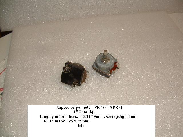

Ami a rádióban van, annak rövidebb a tengelye és úgy van megoldva hogy ha teljesen balra tekerem akkor lehet lekapcsolni. Egy tengelye, tekerője van az egésznek. Krisz
