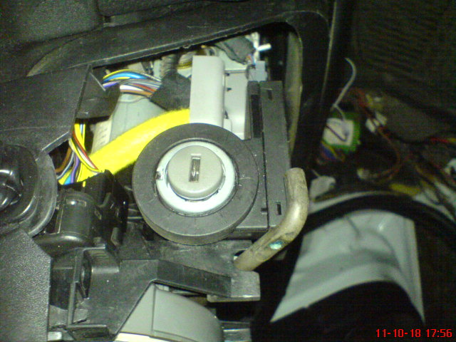

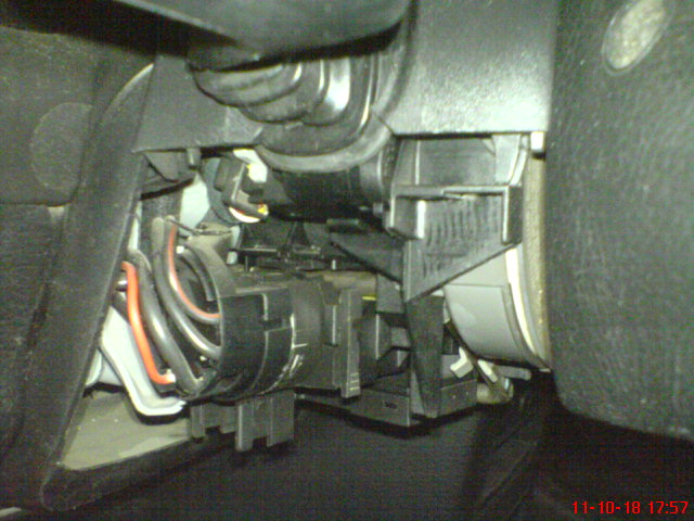

Vettem egy Thunder CA 103 típusú riasztót. Be szeretném szerelni az Opel Astra G Caraván autómba, csak nem tudom, hogy hol van az indításgátló relém. És ha valaki tudna segíteni, hogy milyen színű vezetékek jönnek a központi zár felől, melyikekre kössem rá a riasztó vezetékeit? Mert ha nem muszáj nem szedném le az ajtó kárpitját. És még egy kérdés, hogy a motorháztető érintkezőre csak simán kössem a vezetéket, vagy van ott is valami svédcsavar? ![]() A régi riasztót kivágták, és ott maradt a belsőtér figyelő érzékelő, azt valahogy hozzátudom illeszteni, mert azt pont nem adtak hozzá. Esetleg, ha van ilyen Uv szenzor egységről valakinek rajza azt szívesen venném. Előre is köszönöm. Küldök képet, hogy mit látok az autón. Idézet: „Vettem egy Thunder CA 103 típusú riasztót.” Ez a márka mostanában sláger, a kérdések és panaszok zöme erről szól...talán nem véletlenül... Idézet: „Be szeretném szerelni az Opel Astra G Caraván autómba, csak nem tudom, hogy hol van az indításgátló relém.” Ha van benne indításgátló relé, akkor azt az előző szerelésnél rakták bele, nem gyárilag. Ezért nehéz megmondani, hogy hol lehet pontosan...attól függ, mit szakítottak meg vele... Idézet: „s még egy kérdés, hogy a motorháztető érintkezőre csak simán kössem a vezetéket, vagy van ott is valami svédcsavar?” Gondolom ezt is utólag rakták bele, gyárilag ritkán van. Ha testet kapcsol, akkor a riasztó motortér nyitás érzékelő bemenetére kell kötni. Ha nincs külön ilyen, akkor az ajtókkal megy majd együtt. 99%, hogy testet kapcsol. Idézet: „belsőtér figyelő érzékelő” Nem tudni milyen, ezért megintcsak kicsi az esély, hogy megmondjuk... Idézet: „ha van ilyen Uv szenzor egységről valakinek rajza azt szívesen venném” Ritkán van UV szenzor a kocsiban érzékelőként, inkább ultrahang lesz az, vagy radaros. Nem hinném ezek után, hogy sokat segítene rajtad a rajz. Üdv Inhouse
