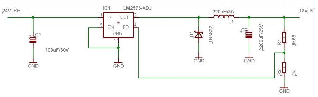

(#) Steven84278 hozzászólása Nov 19, 2011 /
Szükségem volna egy step-down konverterre.
Lehet primitív a kérdés, de ha a 24VDC 3,6A-t 12V-ra lekonvertálom, akkor mi az áramnövekedés jelenségének az oka a kimeneten? Aki már épített ilyet, az meg tudná mondani, hogy a csatolt kapcs. rajz alkalmas-e erre a célra? Ha nem, ki tudna valaki segíteni egy működőképes kapcs. rajzzal?
Köszi előre is a segítséget!
Üdv: Stev.
(#) erbe válasza Steven84278 hozzászólására (») Nov 19, 2011 /
Nem lesz 3,6 A-ed, mert az IC csak 3 A-t tud. !!!
Az áramnövekedés oka az induktivitásban tárolt energia. Az IC ad egy impulzust, majd miután lekapcsolja, az induktivitásban tárolt energia fenntartja az áramot a D1-es diódán keresztül, amíg bírja. A 24-es oldalon effektívben >1,5 A-t mérhetsz (hatásfok), a kimeneten mehet a 12 V 3 A. Ha nagy a feszültségáttétel és a dióda a fojtó megcsapolására csatlakozik, mint autotrafóra, kaphatsz több áramot az IC terhelhetőségénél.
