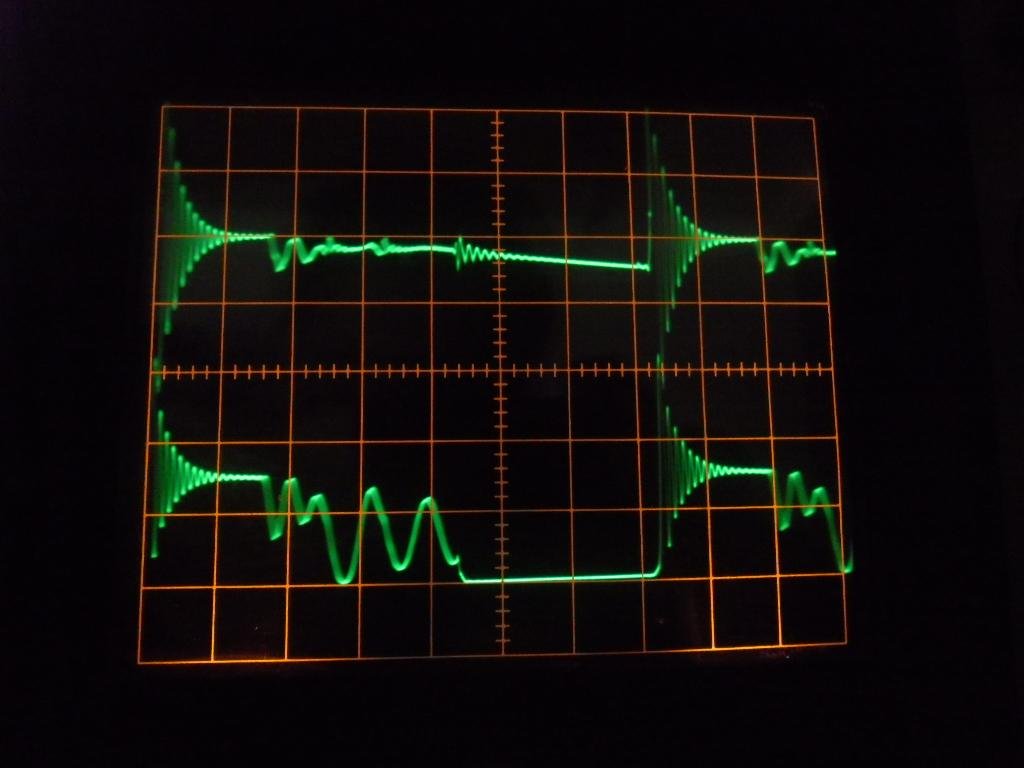

Úgy tűnik, a tápellátást teljesen másképp kell megoldanom, mint ahogy én azt szerettem volna. Eddig az anódfeszültséget egy boost-converterrel, a fűtést pedig buck-boost konverterrel állítottam (volna) elő. A bejövő 12V-ot egy 7805-tel stabilizáltam, erről ment az AVR, illetve a fűtés áramköre. Szerettem volna minél jobb hatásfokot elérni, akkor ki kellene dobnom a 7805-öt, és egy kapcsolóüzemű stabilizátort ide is betenni. Ez még éppen elférne a NYÁK-on. De a csövek még mindig szellemképesek maradnának, amihez elő kellene állítanom még 3-4 voltot a GND-hez képest negatív irányban. Ennek az áramköre már nem férne rá a panelre... Ezért úgy döntöttem, hogy készítek hozzá egy darab kapcsolóüzemű tápot, ami kiszolgálja az összes feszültséget. Eddigi kutakodásom eredménye, hogy vagy egy félhidas, vagy flyback átalakítót kellene alkalmaznom. Megjegyzem, a kapcsolóüzemű áramkörökhöz nem konyítok olyan sokat, de valahogy megoldom füstmentesen... Félhidas kapcsolás: Egyszerűbbnek tűnik elkészíteni, kisméretű gyűrű mag is használható lenne szerintem, mivel nem kell bele légrés és kicsi az átvitt teljesítmény. Amennyire tudom, csak az egyik ágra tudna szabályozni, ezt pedig az anódfeszre kellene leginkább a kijelzés fényerejének egyenletességének érdekében. További hátránynak tartom a kimeneti fojtókat, illetve a szabályzáshoz több alkatrész kellene, ami a méretet tovább növeli. Erről talán ennyi. Flyback: Másik topikban olvastam, hogy ez a kapcsolás képes egy ág figyelésével stabilan tartani az össze többit, így ez egy jó pont a számára. Továbbá nem szükséges a kimenetre fojtó, ami megint csak előny. Ami számomra hátrány, hogy légréses trafó kell hozzá, ami a működési elvéből ered, ezáltal a gyűrű mag kiesik. Netes méretezőt használtam, ami E20-as magot dobott ki. Ez még éppen jó, mert a panelon is épp elfér, és van is itthon, tudok vele kísérletezni. Sajnos légrés információt én nem találtam, így azt majd valahogy ki kell kísérleteznem. Illetve itt az oldalon találtam egy képlet sorozatot flyback méretezésre, amiben benne van a légrés nagysága is, de az nekem magas... De majd nekifutok még egyszer valamikor. Úgyhogy a délutánt a flyback kapcsolás megismerésére szentelem. Remélem estig produkálok valami használhatót.
Szia! Legjobb összedobni próbapanelen légszerelve és méregetni.. Én is így kísérleteztem ki a vasmagot egy propeller tápban teljesen hasból csak a kis méretű magra törekedtem.. Nagyon nem mindegy a vasmag anyaga és a kerámia kis ESR értékű kondenzátorok minősége..
Azt csinálom... Igyekszem szkóppal mérni ami fontos, meg nyálazom az ujjam, hátha forró a FET...
Közben észrevettem, hogy a program megad egy primer induktivitás értéket. Adott menetszámmal tekerve, a légrést úgy állítom, hogy azt az értéket kapjam. Előbb összedobtam 5/5V-os konvertert, jónak tűnt, minden hideg volt, kivéve a terhelő ellenállást. Most megtekerem a trafót a szükséges menetszámokkal, aztán méricskélek. szerk.: Egyébként ezt használom: Bővebben: Link

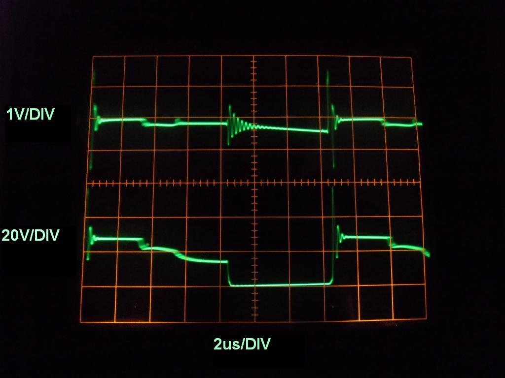

Perpillanat gondban vagyok, ami a kimeneti jelet illeti... Csatolmányban látható. Felső jel a fűtés feszültsége, az alatta lévő pedig a FET DS feszültsége.
Kissé szebb az anódfesz, de nem vagyok vele megelégedve. Mindkét kép azonos szkóp beállítások mellett készült. Próbálkoztam a kimeneten nagyobb pufferrel, kis értékű kerámia kondival, LC és RC szűréssel, zenerrel, még gyorsdiódával is lehúztam a fűtést, de a lecsengések nem tűntek el. Ilyen állapotban pedig nem akarom rákötni az AVR-re... Most kissé tanácstalan vagyok, hogyan is kéne ezt még jobban kisimítani, de valahogy remélem megoldom. szerk.: Azt elfelejtettem írni, hogy amikor LC szűrést alkalmaztam, akkor a fűtés jelénél látható süllyedés (második és harmadik négyzet) eltűnt, de semmi több.
Legközelebb szóljatok rám, hogy a mérést megfelelően végezzem el! Így már csak 150mVpp a zavarjel a fűtésen. Kezd elfogadható lenni.

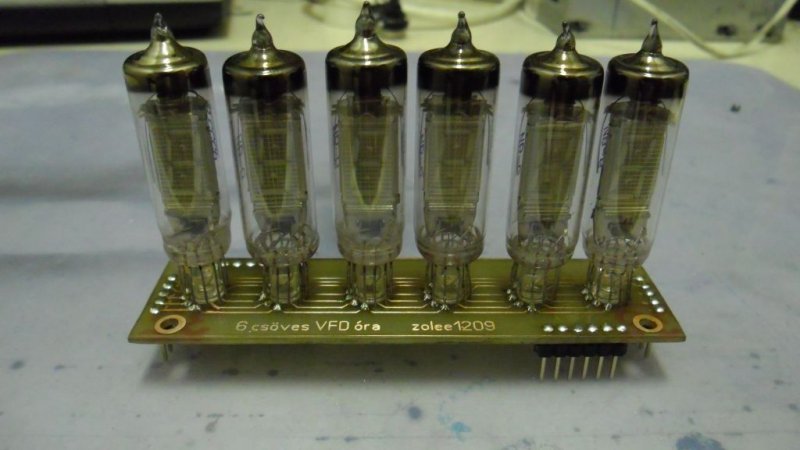

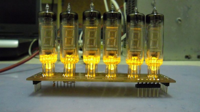

Ma elkészítettem az új panelt, ami már tartalmazza a LED-es alávilágítást. Majd szerzek zsugorcsövet, amit rámelegíthetek a csövek lábaira, szerintem úgy jobban nézne ki...
