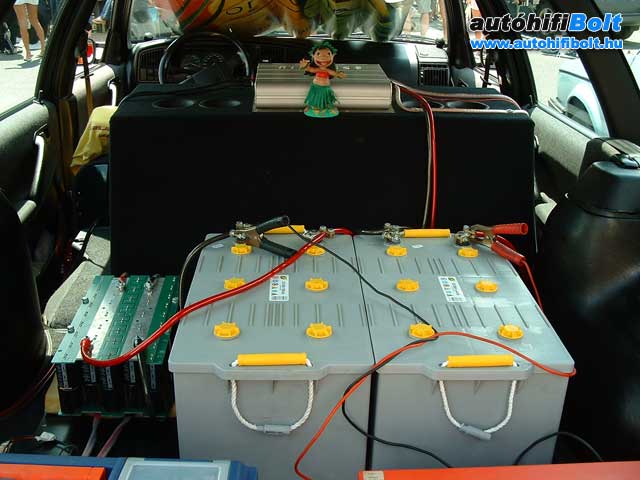

Sztem kis kondikból összerakott puffer többet ér mint egy ilyen 20Faradosnak mondott valami...
Pl: hangnyomáson volt egy kocsi ahol ilyen "kicsi" ELNA kondikból lett összerakva olyan 0.8F kb olyan 64db kondi volt! Sztem az lazán odaverné azt a 20Farados kondit! De ez az én véleményem! Persze ezek ELNA kondik voltak...

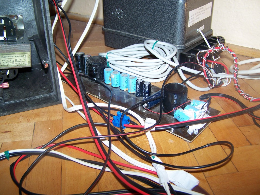

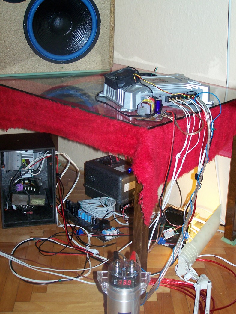

jó nekem is van itthon 10 000µF es kondikból occerakva 100 000µF de van mellette egy 1Farados kondi!es jol birja a terhelést!eddig!a szobaba van berakva 2 autó-sub
1erolkjodo az is autos es van jó tápom!ha kell kép rakok fel!hogy hogy van megoldva!de engem érdekelne az a 10 farados kondi!jahh és én is láttam mar occerakva 1 faradot kis kondikból! ![]()

A barátomnak van egy autohifi kondija. Az erölködön van remote bemenet. De hogy lehet bekötni a kondit??? azon nincs remote. Szabad fixre kötni, hogy mindig be legyen kapcsolva? Nem gáz inditózásnál? vagy nem meriti le az aksit? érdemesebb valami relével bekötni?? ez egy M.N.C 1 farados kondi, amiben négy kék led, egy voltmérö és egy pici neon van.
figyelj ide a kondin van a remote cucc!de a remote cucc csak a kondin a voltmérőt kapcsolja!de szerintem ha jó a kábelozás akondi meg az erolkodo es a koni kozott akkor tuti hogy semmi baj nem lehet az 1FARAD-od kapacitorhoz ajanlott a 20mm2 atmeroj kabel!vekonyabbal mar a kocsi leéghet gyujtaskor mert ugye a kapacitor az aksival van párhuzamosan!es gyujtaskor az auto eleg nagy aramot igényel!de ha nincs rajta remote akkor azt lehet fixre szerintem de vard meg a tobbiek véleményét!szerintem meg relével nem éri meg probalkozni a relék kis teljsitményűek!es az 1farados kondi 1000W teljsitményt képes tárolni!1000/12=83,3A ha fel van toltve!P/U=I [W/V=A]
