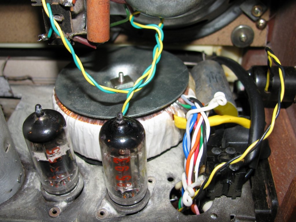

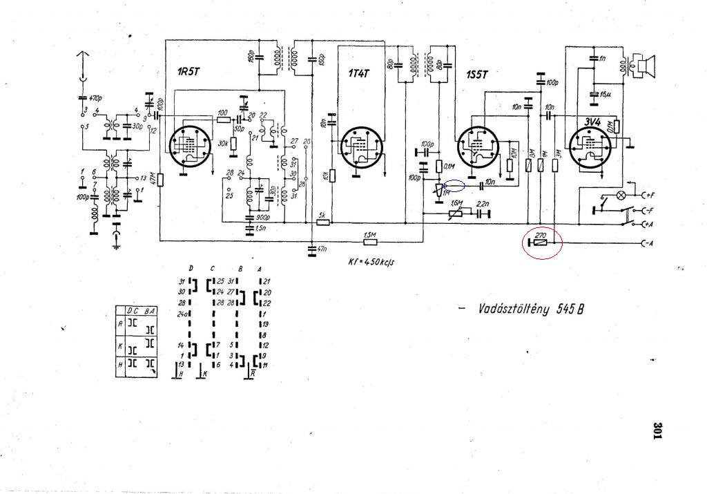

Na kifog rajtam az elektronika. Ez van ha valaki nem szakember. A Vadásztöltény 545B nem akar működni. Sehogyan sem. Az egyik ág kap 51,4V-ot ami picit csökken egyenirányítás után (polaritások rendben nincs felcserélve). A másik ág 2,5V-ot 0,3A illetve itt is van egyenirányítás. Ha már lejjebb csökkentem ezt az ágat például egy ellenállással már kevés lesz, és a csövek el se kezdenek fűteni. Jelenleg minden cső fűt ahogy kell nem izzik a kelleténél jobban. Ha a skálaizzót (amit magam pótoltam 3V körülire) bekapcsolom még marad a fűtésre energia viszont egy hangyányit visszaesik. Nos bár azt mondta akitől kaptam a rádiót, hogy csak telepről ment mégis (a pirossal bekarikázott a kapcsolási rajzon) a 270ohm-os ellenállás szó szerint megfeketedett. Ami gyanúra ad okot ezért a környékbeli ellenállásokat amik nem stimmeltek vagy már a színük is gyanús volt kicseréltem. Persze először csak ezt az egyet cseréltem ki. Tesztelés során iszonyatosan gerjedt zúgott és a bemenetére tett tiszta jelet csak ritkán szaggatva, recsegve adta tovább. Az ellenállások cseréje valamelyest javított a dolgon, már nem szaggat annyira maga a hang. De a gerjedés megmaradt. A kékkel bekarikázott helyen ha hozzáérintek csavarhúzót szépen el kezd búgni mintha baja se lenne. De ez csak akkor ha a hangerő teljesen fel van tekerve. Ha lentebb tekerem a hangerőt akkor a búgást átveszi a potméter. De mellette ott a nagyon hangos zúgás ami a hangerőszabályzással fordítottan jelentkezik mint jelenség. A készülék egyetlen elektrolit kondenzátorát persze egyből cseréltem. Rádióra kapcsolva plusz antennával tekerés közbe olyan mintha ott lennének a rádió adások de mindegyiknél csak szaggat vagy zúg, tulajdonképp olyan érzésem van mintha az alap zúgás ami keresztbe tesz mindennek. A csöveket nem tudom cserélni nincs másik garnitúra. És kezdem beadni a kulcsot, rengeteg időt beleöltem már....jól jönne valamilyen tipp
(#) hatvanasjocó válasza Lázár Péter hozzászólására (») Dec 7, 2011 /
Első kérdés az egyenirányítás. Rajzold le a tápegységedet és tedd ide fel, ott lesz a gubanc, mert egy telepesnek, különösen a fűtésoldalon nagyon brumm mentesnek kell lennie! A fűtés brummja vezérli a csöveket. Ezért csak kapcsolóüzemű tápban gondolkodnék mert ott az 50 Hz-nél nagyságrendekkel nagyobb frekvencia miatt nem tud az 50 Hz a készülékbe jutni.
(#) Lázár Péter válasza hatvanasjocó hozzászólására (») Dec 7, 2011 /
Egy kis toroid lett a végén a trafó. Azt nem tudom de most ugrott be, hogy nem e a trafó 220-as bemeneténél lévő kondenzátort kéne elszigetelnem lehet az a bűnös. A trafó el van szigetelve. A egyenirányítás pedig GBU4J-vel történt mindkét ágban 1-1 darabbal.
Kapcsolástechnikailag érdekel a rajz mert az egyenirányításban lévő szűrés elégtelensége is lehet a brumm, zúgás forrása. Én külön tápban és nem beépítettben képzelem el egy ilyen rádió tápellátását, így megmarad a készülék eredetisége. Szóval nagyon kéne a tápegység kapcsolási rajza.

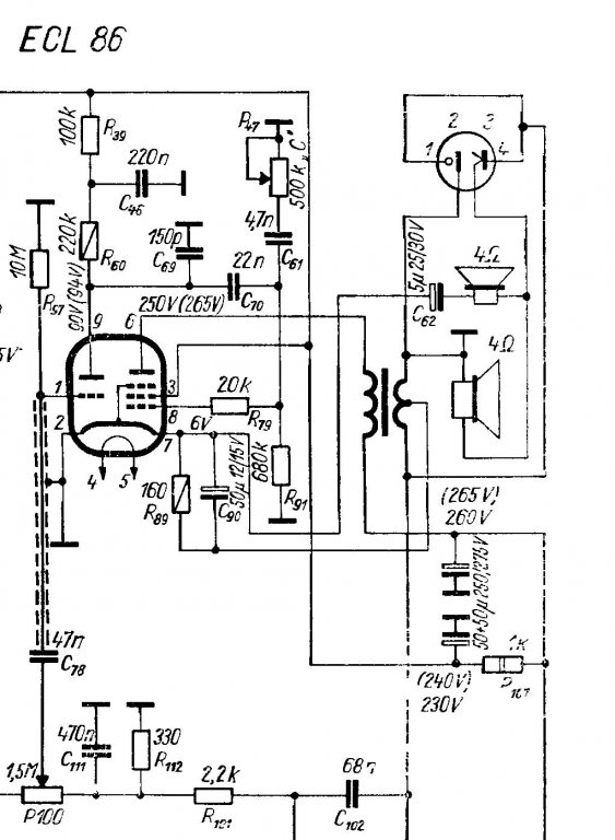

Végre volt időm foglalkozni az R4900-zal, ennyire jutottam:
Töltöttem le kapcsolási rajzot, és megmértem a végcső 6-os pontja és a test közötti feszültséget (remélem nem írok hatalmas hülyeséget, ezt szokás anódfeszültségnek nevezni?). Bekapcsolás után 256 V-ot mértem, ez (főleg, hogy már 230 V-os a hálózat) bőven jó szerintem. Elindítottam a bemenetre kötött magnót, és hagytam szólni. Az első két percben figyeltem, kb. fél percenként csökkent 1 voltot a feszültség. Otthagytam kb. 10 percre, amikor visszajöttem, már csak 215 V-os mutatott a multiméter, és ha egy kicsit is feljebb tekertem a hangerőt, akkor már torzított. Nagyon halkan még normálisan szólt. A hangerőváltozással nem változott a feszültség.
Szóval úgy látom, vagy a cső lesz rossz, vagy esetleg az egyenirányító rész, mert más alkatrész, ami befolyásolja a feszültséget, szerintem nincs is ezen az ágon.
A másik dolog, amit észrevettem, hogy a rajz szerint a 8-as ponthoz egy 20k-s ellenállás van kötve, viszont ennek a helyén a rádióban 220k-s van betéve. Melyik lehet a helyes érték, a rajzról maradt le egy 2-es, vagy a rádióban nem jó (nem látom annak a jelét, hogy a rádió már bekapcsoláskor hibásan működne)?
Egyébként a magashangszóró már jó, a C62 szakadt volt, ideiglenesen betett (modern) 3.3µF-es elkóval rendben működik.
(#) hatvanasjocó válasza Tomi94 hozzászólására (») Dec 7, 2011 /
20 kOhm a helyes érték. Gerjedés(vadrezgés) gátló. Az ECL86 gázos, ki kell cserélni! C62 pozícióban erre a célra pólus nélküli elkót vagy ugyanekkora kapacitású nem elektrolit kondenzátort tegyél be. A normál elektrolit kondik hosszabb-kevesebb idő alatt tönkremennek.

(#) Tomi94 válasza hatvanasjocó hozzászólására (») Dec 7, 2011 /
Szeretnék azért nagyjából eredeti állapotot megtartani, korabeli alkatrészekkel. Ellenállásom van ugyanolyan kinézetű, 22k-s itthon, kondenzátorban nem találtam még megfelelőt, viszont az eredeti sem bipoláris, vagy legalábbis van rajta +- jelzés. Csövet még nem tudom, hogy szerzek, az újaknak úgy láttam, elég magas az ára, ráadásul pont ezt a típust nem is találtam, szóval marad a használt.
(#) Janó bácsi válasza Tomi94 hozzászólására (») Dec 7, 2011 /
Mindenképpen a végcső munkapontjával van baj, mielőtt csövet cserélsz próbáld meg a végcső rácsára menő csatoló kondit ( C 10 )kicserélni, mert ha kicsit is (alig mérhetően) átvezet, az felborítja a munkapontot. Esetleg cseréld kisebbre a katódellenállást, (R 69 )mondjuk 100, vagy 120 ohm-ra, ezzel is lehet talán javítani a torzításon, igaz így egy kicsivel kisebb lesz a kimenő teljesítmény. Lehet, hogy ezzel el tudod kerülni a csőcserét, legaláb is egy ideig. Üdv
Pont azért mennek tönkre mert nem bipoláris kondikat tettek bele. A bipoláris elkókat ezért találták ki, hogy egyen szint nélkül, csak váltófeszültségű üzem ne polarizálja át minden ellentétes polaritású félperiódusban.
Janó hozzászólását is próbáld ki, az is egy lehetőség.

(#) Tomi94 válasza hatvanasjocó hozzászólására (») Dec 8, 2011 /
Kicseréltem az eredeti rajzon szereplő 20 kOhmra az R79 ellenállást, de így csak még hamarabb elkezd torzítani a végfok, sőt alapból halkabb, mint eddig. Lehet, hogy valaki már megpróbálta átalakítani, hogy ne kelljen csövet cserélni benne?
(#) hatvanasjocó válasza Tomi94 hozzászólására (») Dec 8, 2011 /
C70 22 nF nagyon gyanús átvezetésre. Cserélni kéne legalább 500V-os vinil vagy stiroflex kondira. Ennek az átvezetése pozitívabbá teszi a pentóda G1 vezérlőrácsát és ez is lehet a probléma forrása.

(#) Tomi94 válasza hatvanasjocó hozzászólására (») Dec 9, 2011 /
Köszönöm a tippet, kicseréltem egy vadi új kondira, és most kb. egy óra folyamatos működés után kapcsoltam ki, végig szépen tisztán szólt. Nem tudom sikerül-e megoldani az eredeti kinézetet, lehet inkább a panel alatti részen hagyom, így nem üt el annyira a környezetétől. Az eredeti az a tipikus tengely irányú kivezetéses, olajpapíros Remix kondenzátor volt, ezekről eddig nem sok jót hallottam, bár ez az első csöves készülék, ami hozzám került.
Végig 241-244 V közötti értéket mutatott a műszer, hangerőtől függően. A kapcsolásban ennél valamivel nagyobb feszültség szerepel, de gondolom, ez már tényleg a csövön múlik, és legfeljebb a teljesítmény csökken. ,,Nosztalgia-üzemre" így is tökéletes lesz, még az alapos takarítás, és a teljesen szétesett hálózati kapcsoló helyrehozatala van hátra, bár az utóbbival szerintem lesz még gondom.
(#) hatvanasjocó válasza Tomi94 hozzászólására (») Dec 9, 2011 /
A régi hibás Remix kondit melegítsd meg hajszárítóval akkor a bitumen(szurok) záró dugók megpuhulnak . Ekkor ki tudod húzni a belsejét. Ebbe a papírcsőbe méret szerint beleférő modernebb kondit tégy és nyomkodd vissza a megmentett szurokdugókat. Így a régi kinézetben tudod helyreállítani.
