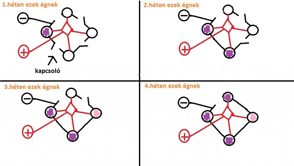

(#) G-man hozzászólása Nov 27, 2011 /
Az a -talán furcsa- gondolatom támadt, hogy a hagyományos gyertya helyett 4db 10mm-es LEDdel díszíteném az adventi koszorúmat.
Na persze kapásból 2 probléma felmerül:
1.)Elvileg 3db lila és 1db rózsaszín gyertya van az adventi koszorún, nem tudom, hogy létezik-e ilyen színekben LED
2.)Mivel a gyertyákból hetente 1-et gyújtanak meg, ezért advent 1. vasárnapján csak 1, míg a 4. vasárnapján már 4 gyertya ég-LED világít. Namármost LED előtét ellenellásnál eddig úgy számoltam hogy sok led elé kötöttem 1db ellenállást, de most az nem működne, mert ugyanaz ellenállás mögött eleinte csak 1, majd 2,3 és 4 led világít. Hogy lehet ezt megoldani, hogy ne menjen tönkre az az 1 led, amikor 4 helyett csak az világít? A LED-ek egyenként lesznek kapcsolhatóak.
Rajzot mellékeltem, mert kicsit zavarosnak tűnhet a kérdésem.
A kép lemaradt
(#) G-man válasza (Felhasználó 13571) hozzászólására (») Nov 27, 2011 /
ha csakennyi lenne, akkor köszi Ilyen színű LED-eket lehet kapni?
Ebben a boltban minden van, csak olyan nincs, amilyet én keresek
Erre már én is gondoltam Köszönöm szépen a segítséged!
(#) laszlokunstar válasza G-man hozzászólására (») Nov 27, 2011 /
Lehet, hogy legegyszerűbb egy gyári ledes mécsesben, vagy ledes gyertyában levő led csere lenne egy 5 mm-esre, 10 mm-átmérőjűt nehezen fogsz találni kis tételben és gyorsan.
Itt van lila és rózsaszín is, csak 5 mm-es méretben.
