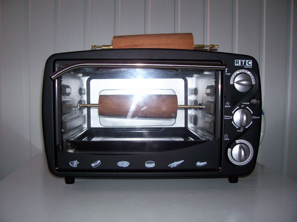

Hátha valakinek ötletet adok,bár lehet,hogy volt már róla szó. A bolhapiacon vásároltam 1 grillsütőt,amiben alul felül fűtőszál található.Bár a kürtöskalácshoz elég a felső fűtés.A készülékben benne van gyárilag a forgató motor is,tehát csak tengelyt kellett készíteni és esztergáltatni hozzá fát,és kész is a gép,amin semmit nem kellett tulajdonképpen átalakítani,tehát az eredeti funkciók is megmaradtak.Ja a sütőt 500 forintért vettem és tök új volt mert azt hitték,hogy nem működik,aztán a végén kiderült,hogy azért nem ment mert az időzítőt nem tekerték fel.Nyilván ki kell fogni,de ezeket használtan is potom pénzért be lehet szerezni.A Fűtőszál 650 W-os és a forgató 2,5-öt fordul percenként egy kalács kb.12-15 perc alatt elkészül.ezalatt egyszer sem kapcsol ki a bimetál.
Mázlista vagy! Nagyon ötletes megoldás!

Elég régóta agyaltam már rajta,hogy hogy a fenébe süssek itthon kürtöst A következő projekt pedig valószínüleg az lesz ,hogy tudnám egyszerre mindkettőt sütni meg forgatni,mert elvileg elférnek egymás mellett.
Ja, és a kalács is szép lett!
