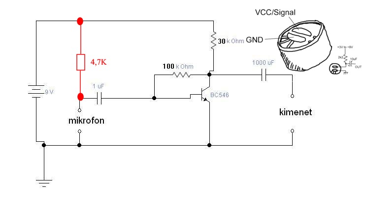

Üdv. Lenne három kérdésem:
1.:A scan 003 kapcsrajzon felső kapcsoláson szereplő keverő elég jó, hogy rendesebb diszkóra vigyem?
2.:Ha kiegészítem a másik rajzon levő mikrofonerősítővel, jó lesz-e (a jövőben) rendezvényre, illetve ha az 1000 nf-os kondiból kettőt egymás mellé rakok, úgy ha mellé sztereo hangot kötök nem fog a sztereóson keveredni a bal- és jobboldal?
3.:Az IC-s keverőpult kapcsolásokon miért van az, hogy a + és a - mindig fordítva van az IC-re kötve?
Előlre is köszönöm a segítséget, és bocsi, hogy ien "alap dolgokkal" zavartam.

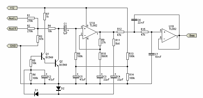

(#) fredandjoe hozzászólása Márc 7, 2012 /
Fel kellene éleszteni ezt a topicot...
(#) fredandjoe hozzászólása Márc 8, 2012 /

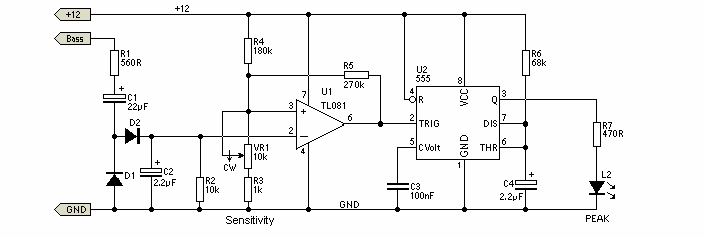

Lehet , hogy most senki nem akar ilyen BPM számlálót építeni (rajtam kívül), de azért a jövőben még érdekelhet valakit.
Én úgy próbálok kiindulni, hogy első lépésben kellene egy automatikus erősítés szabályzás és egy aluláteresztő szűrő.
Ezután egy csúcsdetektor és egy trigger.
(Ezt a kapcsolást nem én találtam ki, ez egy bevált működő áramkör, egy LED-et tud villogtatni a zene ütemére.)
Ezt már szerintem lehetne illeszteni egy AVR-es vagy PIC-es frekimérőre, természetesen a megfelelő szoftverrel.
