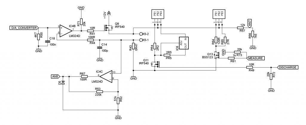

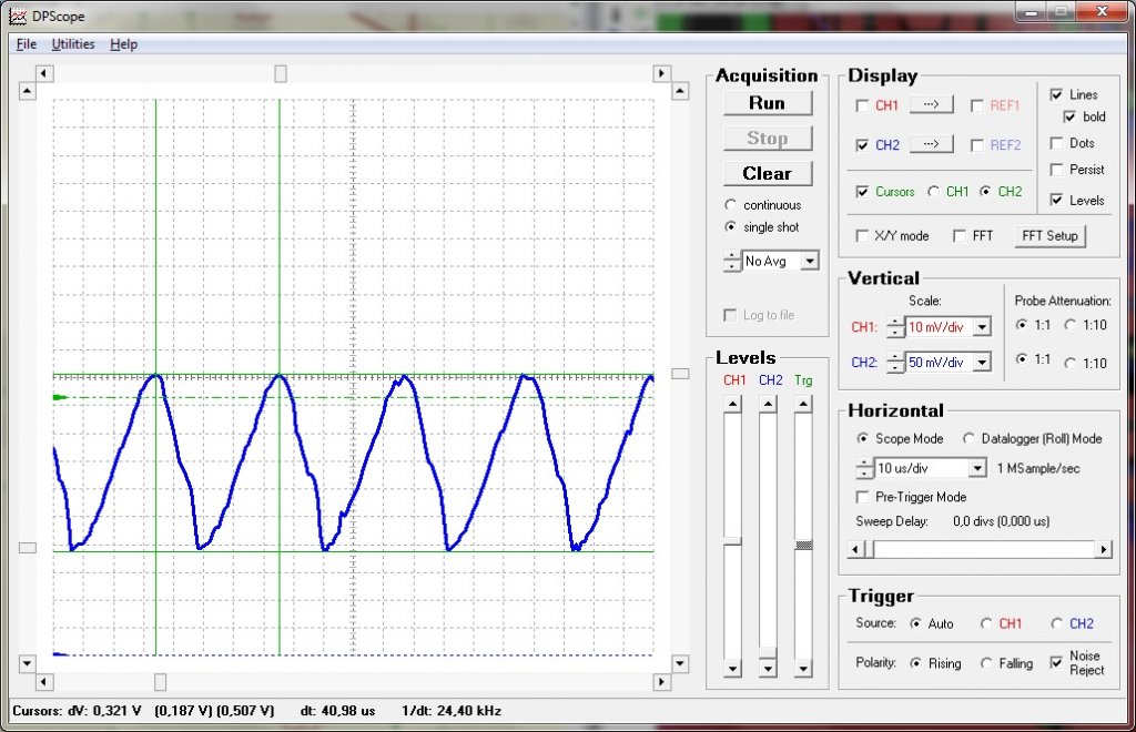

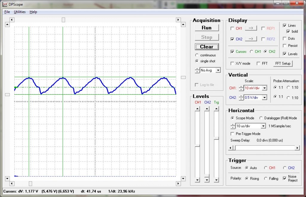

Egy akkutöltőt építek, és az áramgenerátorban egy műveleti erősítő kitartóan gerjed benne, bármit csinálok. Mellékeltem a kapcsolás ide tartozó részét, és néhány képet a mérhető jelalakokról. A tápfeszültség teljesen sima.
Próbáltam a visszacsatolásban a 100r ellenállást növelni, a 100p kondit növelni, de nem segített.
"IC4C" bemenetéről lefelejtettem egy ellenállást, ez okozhatja a bajt? Pont "IC4B" visszacsatolását terhelheti. Mielőtt elkezdem vagdosni a panelt, érdekel más véleménye is.

További infó, hogy ha akku helyett ellenállást teszek be, nem gerjed. Tehát az akku kapacitása zavarja meg. Ennek a kiküszöbölésére van esetleg ötlet?
(#) proli007 válasza szkrep hozzászólására (») Dec 24, 2011 /
Az R41-et növeld meg kb. 1kohm-ra, R44-et 4,7kohm-ra, C14 nem jó helyen van, azt az IC4b kimenete (7) és az invertáló (6) lába közé kösd. Értékét növeld meg 1..10nF-ra.

(#) szkrep válasza proli007 hozzászólására (») Dec 24, 2011 /
Valóban a kimenet és az invertáló bemenet közti kondi lett a megoldás, szűk 10 perccel a hozzászólás előtt ugrott be nekem is Így a visszacsatolásban rögtön megjelenik a kimenet változása, nem próbál túlszabályozni, nem leng be. Már megy is próbatöltés egy leharcolt akkupakkon.

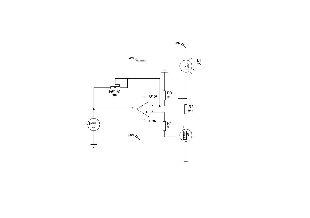

Szeretnék segítséget kérni tőletek. Mérni akarok kis feszültségeket (1mV - 500mV) és áramokat (1mA - 500mA) 12 bites PIC A/D átalakítóval, amihez 10-szeres erősítést szeretnék megvalósítani a bemenethez képest. A mellékelt áramkört próbálgattam, és a problémám, hogy nem lineáris az erősítés. Ha kis feszültséghez kalibrálok, akkor nagyobbnál nem pontos, és fordítva. Vissza nézve a topicot, nem igazán találtam (vagy nem vettem észre) megoldást. Szívesen venném ha valaki segítene hogyan módosítsam a kapcsolásomat, illetve egy működő kapcsolást bemutatna. Köszi....
(#) kadarist válasza subi hozzászólására (») Jan 14, 2012 /
Használj chopper-stabilizált műveleti erősítőt erre a célra, vagy speciális offszetkiegyenlítő opamp-ot, például a MCP6V01-et.
