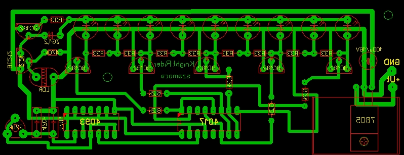

(#) Bütyk-örmester hozzászólása Ápr 16, 2011 /
Szevasztok, megépítettem ezt a kapcsolást NE555N és HCF4017BE típusú integráltakkal de nem működik ahogy tápot adok neki egy-két led világít folyamatosan és nem tudom hol van a hiba. Az 1µF-s kondi okozhatja a hibát amiért túl nagy feszültségű, 100V-s?
(#) kaqkk válasza Bütyk-örmester hozzászólására (») Ápr 16, 2011 /
Nem a kondi okozza a hibát ! Szerintem a ledek anódjáról hiányzik egy ellenállás , az 5V os tápfeszültségnél a led nagyon beterhel a 4017 nek . Én minimum egy 220R -t tennék a ledek és a gnd közé . Így max 15mA tud folyni a ledeken ,amit már elbír a 4017.
(#) Bütyk-örmester válasza kaqkk hozzászólására (») Ápr 17, 2011 /

(#) lekszikov hozzászólása Máj 10, 2011 /
Üdv mindenkinek megépítettem ezt a kapcsolást
http://bsselektronika.hu/index.php?id=504
De nekem valami okból csak 1 led világít folyamatosan és nem történik semmi, hiába csavargatom a potit ha lehúzom tápról akkor egy másik led világit de 2-vel arrább valamai megoldás?
(#) kaqkk válasza lekszikov hozzászólására (») Máj 10, 2011 /
Két hsz-el feljebb már ott a válasz (nem olvastok vissza??) Ugyanez az áramkör ugyanez a hiba .
És elvileg elég egy db ellenállás mert egyszerre csak egy led aktív . Ha megunjátok a hibás BSS es kapcsolásokat

(#) ZsoltiD hozzászólása Dec 27, 2011 /
Én is EZT a kapcsolást építettem meg.
Két problémám van vele, amire nem tudok rájönni, hogy hogyan tudnám kiküszöbölni.
1: Amikor elindul a fény "futása" akkor egy oda-vissza kör után mindig kevésbé halványodnak el a ledek, és egy idő után szinte már olyan, mintha folyamatosan világítana az egész.
2: egy világító led csak akkor alszik el, amikor már kb a harmadik utána lévő is kivillant, így egyszerre mindig kb 3-4 led világít. (és így nem egy led fénye fut, hanem egy csík futkorászik) Valahogy meg lehet azt oldani, hogy egyszerre csak egy led világítson?
Ha valakinek van ötlete, és megosztaná, azt nagyon megköszönném
