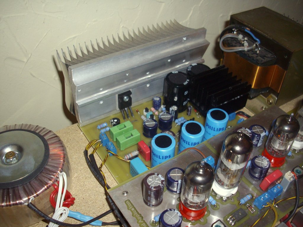

(#) Moszkvai hozzászólása Jan 14, 2012 / 1
Üdv Nektek ! Összeraktam egy CHZ féle hibridet. Remekül működik, már egy pár napja hallgatom. Ilyen tiszta hangokat még nemigen hallottam, élvezet vele zenélni.További képek

(#) emersys válasza Moszkvai hozzászólására (») Jan 14, 2012 /
Szép munka
(#) CIROKL válasza Moszkvai hozzászólására (») Jan 15, 2012 /
Jó lesz ez kérem !
Örvendetes hogy bejön ez az erősítő neked is , gondolom még nem hallgattad más csatolókkal csak azokkal a batár kondikkal ?
Szerintem azokat cseréld le és még szebb hangot fogsz hallani szinte 100% Nekem kicsit hiányzik belőle a dobozolás és a belső kialakítás átgondolása és tervezése , nem rosszból mondom ezt csak némi odafigyeléssel még rendezettebbé lehet tenni a belsőt , nincs annyi össze-vissza futó vezeték meg ilyenek ... Egyéb iránt tetszik és jöhet a következő !

(#) Moszkvai válasza CIROKL hozzászólására (») Jan 15, 2012 /
Köszi! Nálam a dobozolás csak nyűg! A vezetékeket a legjobb tudásomhoz mértem rendeztem el, vagyis minél rövidebb és minél egyszerűbben. Voltak kisebb módosítások, de azok egyébként is be voltak tervezve. Így is tökéletesen működik. Ma egész délután a beállítással foglalkoztam. Nem tettszett az ahogy a szkópos beállítás után zenél. Most fülre állítottam be és tökéletes. Kijelenthetem, hogy most ez a legjobb erősítőm. Szegény Doncso, most megint meg kell építenie!
„Nem tettszett az ahogy a szkópos beállítás után zenél. Most fülre állítottam be és tökéletes.”
Na ez egy érdekes dolog , ennek a hibridnek egy nagyon egyszerű beállitása vagyon csupán egy áramgenerátor a megfelelő pontra állítva .
Ténylegesen műszeresen beállítva nekem sem volt jó , ez érdekes , a Zoli lehet tud róla mondani valamit hátha csak nekünk kerülte el a figyelmünk valami .
Nálam is a végleges beállítás az hallgatózás útján történt és addig finomitgattam mig azt mondtam magamban hogy elég , viszont ráellenőrizve nem egyezett a műszeres beállítással !
Én meg sem mertem már nézni szkópon. Egész máshol szól ahhoz a beállításhoz képest.
Itt megdőlne a szentírás , erre szoktuk volt mondani nem a műszereket kell hallgatni !
(#) emersys válasza CIROKL hozzászólására (») Jan 15, 2012 /
Pedig az csak az erősítést állítja be, sinus szimmetrikus vágáson egy egyszerű beállítás.
Az én hibridem eleje is valamelyest CHZ szisztémáján épül, s bizony ha nincs belőve az áramgenerátora akkor elég veszélyes torzításokkal szólna nagyobb kivezérlésre.
Bár nálatok fetes a vége, egytápos, kicsatolós, és még sok egyéb más. Nem tudom ez mennyivel másabb hangra, nem hallottam még CHZ verzióját sosem..
Meg a csövek sem azonosak, nálam 6h2 a fesz erősítő 6h6 az áramgenerátor.

(#) CHZ válasza Moszkvai hozzászólására (») Jan 15, 2012 /
Csöves rész beállítását én a félvezetős rész leválasztásával szoktam megoldani, teljesen leválasztva a végétől.( Tápfeszt is csak a csöves fokozat kap.) Csatoló kondi kimenete 100k-val terhelve, félvezetős rész bekötése nélkül. Jelenlegi hibrid nyákján már tettem egy jumpert a beállításához. Így szerintem könnyebb beállítani, majd visszakötve .., az egész átvitelét ellenőrizni, műterhelésen, komplex terhelésen is.

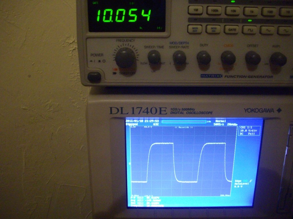

(#) emersys hozzászólása Jan 19, 2012 /
Feltenném én is az erősítőm mérési eredményeit képekben.
A komplex terhelés 3.6 Ohm +470nF-al történt.
