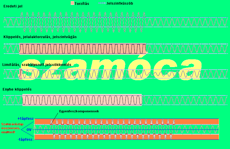

(#) szamóca válasza ptesza hozzászólására (») Dec 28, 2011 /
Egy párszor már pedig betettem a szemléltetés miatt a képet.
(#) Massawa válasza ptesza hozzászólására (») Dec 28, 2011 / 1
Ne haragudj, de még egy amatör clipping sem vihet DC jelet a hangszorora. A kettönek semmi köze egymáshoz.
A clipping egyszerüen a modulácio csucsértékére reagál, és nem tudjuk (mert nem irta a kolléga), hogy ez mivel jár.
Lehet, hogy csak világit és kijelez (peak indikátor), lehet, hogy visszacsatolva csökkenti a jelszintet. Az elsö esetben csak figyelmezett és az sem biztos, hogy már törzit a második esetben meg visszatartja az erösitöt (limiter- vagy kompresszor fajta kapcsolás)
A négyszögjel teljesen normális hangjel (föleg a modern zenében - ezért irtam a szintit meg a boosteres gitárt), és ilyen jelet is gond nélkül kell erösiteni és a hangszoronak visszaadnia.
Szerintem nincs itt semmi ködösités, csak te nem érted nagyon a dolgokat és kevered a DC jellel.
(#) Massawa válasza szamóca hozzászólására (») Dec 28, 2011 /
Kösz szépen - nagyon szemléletes, és látható, hogy nincs semmi extra DC tartalom, csak legfeljebb sokkal több felhang (magas frekvencia), amit nem biztos, hogy ilyen teljesitményen kibírnak a magas hangszorok (tweeterek).
(a legalsó ábrán nem egészen világos mit értesz egyenfeszültség komponens alatt - mert a 0 szint változását nem jelezted)

(#) szamóca válasza Massawa hozzászólására (») Dec 28, 2011 / 1
"nincs semmi extra DC tartalom"
Hmm, érdekes, Az időben állandó értékű feszültség manapság már nem egyenfeszültség? Egy nagy crest-faktorú négyszögjel úgy lefüstöli a hangszórótekercset mint a sicc. A régi szintimnél fel is hívták a figyelmet , hogy a burkológörbe generátor beállításánál vigyázni kell erre.

A gitárt ma kis szinten torzitják, de utánna simán ugyanolyan szintre erösitheted mint a szamoca 2. ábráján a piros mezöben. Az a torzitott gitárhang ugyanilyen jelet produkál, csak a felhangok nem a végerösitöben születnek, hanem a pedálban (stb.)
A te esetedben valoszinüleg semmi másol nincs szó mint a kimenö amplitúdó méréséröl, és az amint eléri a beállitott szintet (valoszinü, hogy 3% THD a határ), akkor felvilágit. Ezt a torzitást még nem igen lehet hallani (élö modern zene esetében), ezért is nem hallasz semmi különösebbet. (Ezek szerint a te Clipp indikátorod PEAK indikátornak felel meg).
Ha tul sokat villog, akkor viszont már elkezdödik a felharmonikusok gyártása a végfokban, amik meg a magashangsugárzókba jutnak, és azokat szokták elfüstölni. Ezt sem a keveröpulton sem korábban nem igen láthatod, ezért fontos a végerösitö és a hangszorok jó összehangolása, hogy a keveröpult maximális kimeneti szintje ne vezérelje tul a végerösitöt (a keveröpulton hamarabb világitson a PEAK) és a vegerösitö maximális teljesitményét az egész frekvenciasávban elbirják a hangszorók.
Gyakran a magas hangsugárzók nincsenek ekkora teljesitményre szabva (hiszen a normális zenében a magas hangok sokkal gyengébbek), de manapság a modern elektronikus zenénél minden elöfordulhat - és nem vagy egyedül, akinek elfüstöltek a hangszoroi emiatt...
Ha van benne extra DC tartalom, akkor a 0 szint is változna.
De a te rajzodon sem teszi, igy nem igen lehet DC tartalomrol beszélni, legfeljebb egy nagyon rövid idötaratamon belül (félperiodus) - de ez viszont érvényes minden jelre, ha a pozitiv irányba tér el a 0 Volttól akkor + a DC tartalma, ha negativ irányban akkor meg -.
De ez teljesen normális, ami megnövekszik, az nem a jel DC tartalma hanem a teljesitménye (a behatárolt felület lesz nagyobb).
Ugy van ahogy irod, a szintiknél erre extrán kell vigyázni, mert nem tudod milyen jelet kapsz, és az lehet sima négyszögjel is (a MOOG, ARP-on külön kapcsolo volt erre), és az ugyanazt az effektust produkálja, mint a végfok tulvezérlése, és akkoriban még az RMS teljesitmények megadása és mérése sem volt olyan egyértelmü, mint manapság a hangszorokról nem is beszélve.
Amennyiben egy erösitö teljesitménye RMS-ben van megadva, akkor ezek a kitöltési tényezök nem igen játszhatnak szerepet, mert az RMS érték a valos teljesitményt (a DC teljesitmény ekvivalensét P=UI) jelenti függetlenül a jelformától.

(#) fehrudi válasza szamóca hozzászólására (») Dec 28, 2011 /
A crest faktor négyszögjelnél kisebb (1), szinusznál nagyobb (1,41).
De hogy hol láttok ebben egyenáramot... a négyszögjel sem egyenáram.
Valaki fejtse Fourier sorba a "négyszögesített" szinuszt és kiderül, hogy nincs egyenáramú komponense, csak a felharmonikus tartalom lesz nagyobb.
A zenei jel csúcs-, és átlagos teljesítménye között arány valahol 5-15 közötti (crest faktor), ha clippel az erősítő vagy az előerősítő, akkor ez az arány csökken, azaz nő az átlagos teljesítmény, jobban melegszik a hangszóró.

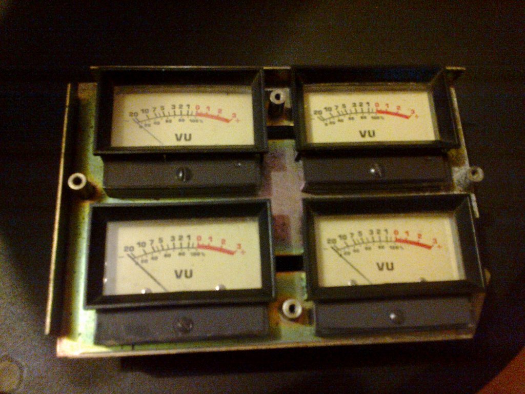

(#) BiGyula hozzászólása Jan 4, 2012 /
Üdv! Iszonyúan keresek COMPONEX L 2 kivezérlésjelzőből 1 darabot az öreg Soundcraft S 200SR pultomba! Vagy egy pár 60x45 milliméteres deprez műszert, amivel esztétikusan helyettesíteni tudom a leharcolt darabot és párját.
Ha bárkinek van elfekvőben, kérem, hogy értesítsen akár itt, akár
Nagyon fontos! Köszönettel: Böröcz Gyula
