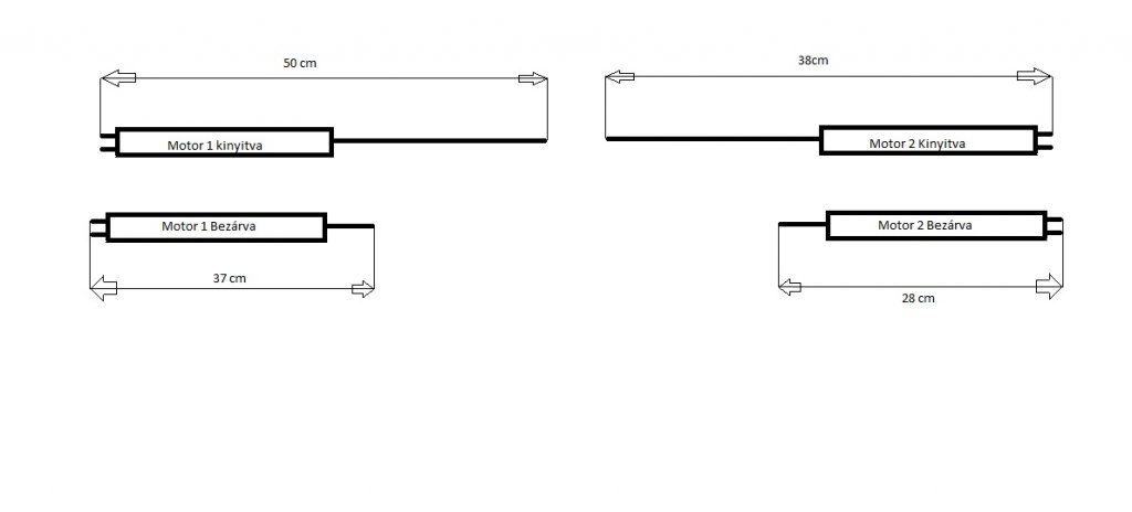

Hello! Megvan a kapunyitó elektronika. A mechanikával van egy kis gond tudnátok segiteni? Legalább 90fokra kéne kinyiljon az ajtó. Mellékelem a motor méreteit. És mit kell módositani ahhoz hogy egy bizonyos szöget érjek el? #1127222 hsz nál vannak képek a csomagoltban a motorról.

(#) Szabi1 válasza Szabi1 hozzászólására (») Dec 30, 2011 /
Nah próbálgattam én számolni csak: Három motorról van szó, a legkissebbik egy kaput nyit a másik kettő meg 2szárnyas kaput. A motor tipusai:
1. LINAK LA 32 50F-100-24-51
2. LINAK LA 32 KAS 150-24-011
3. LINAK LA 28 25S- 60-24-02
A motrok csökkenő sorrendben vannak. Még a legkisebbiklen nem gondolkoztam nem tudom a méreteit.
Hogyan lehet megoldani hogy a motor forogjon azon a tengelyen ami a garázs falára van függesztve. A gyakorlatban kipróbáltam és nem nyitotta csak kb félig. Az igaz hogy nem számolgattam semmit, meg a motor másik felén lévő forgó rész a kapu csövére volt heggesztve.
(#) poros válasza Szabi1 hozzászólására (») Dec 30, 2011 / 1
Külön, külön számold ki a programmal hova akarod,hogy nyíljanak a kapuszárnyak. Oda hegesztheted vagy csavarozhatod rögzítő füleket ahova a program kiszámolja. Már többet is számoltattam vele még mindig jó lett. A stongokhoz vagy harl mocikhoz adnak egy bilincset amit az orsó fix tengelyére lehet felcsavarozni. Azon van egy én úgy ismerem "halszem" ezen keresztül lehet dugni csavart vagy csapot ami rögzítve van oda ahova a program kiszámolja.Bővebben: Link.
