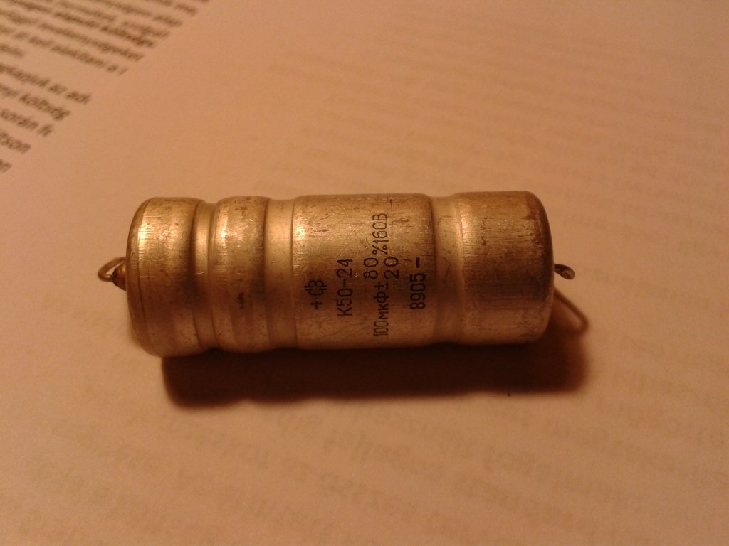

(#) Zadam009 hozzászólása Dec 22, 2011 /
Azt szeretném kérdezni, hogy a képen látható orosz elko-nak melyik a pozitív (vagy negatív) oldala, mert a panelon sajnos elég sok a + jel és nem szeretnék kockáztatni....
Előre is köszi a segítséget!
