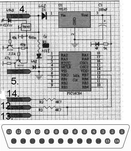

A lábkiosztást jól csináltam?
![]() Ez a kapcsolás csak PIC16C84 -el használható? ![]() ![]()
Ez soros portra van és nem párhuzamosra!
(vagy ha te a régifajta soros portra gondoltál...) ja és ez
Aham, köszönöm! Tehát akkor ugyan ezzel a bekötéssel (soros portra nem párh. -ra) másik PIC -t is tudok programozni?!
