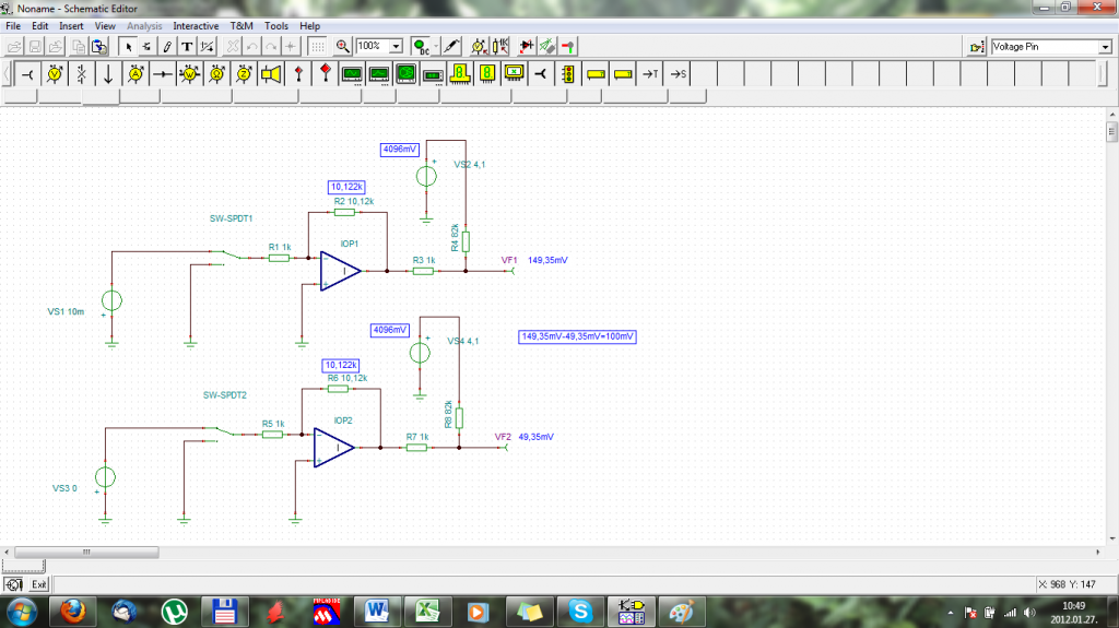

(#) helektro válasza Attila86 hozzászólására (») Jan 21, 2012 /
Már régebben írni akartam, hogy a panelműszeredben a különböző elemek által létrejövő hibák kivédése jó ötlet, viszont a hardver kialakítás a legfelső mérés esetén (4V) kb. 1,2% hibát visz a mérésbe (R16, R21). Ez meg talán több, mint amit a PIC-ben lévő AD tud.
(#) ekkold válasza helektro hozzászólására (») Jan 21, 2012 /
Tévedsz, nem visz be hibát (illetve az erősítés úgy van beállítva, hogy ezt is kikompenzálja).
Csináltam hasonló projektet AVR-el, annyira használható ez a módszer, hogy a 10 bites átalakítóval (1024 lépcső), interpolálva 1500-as "végkitéréssel" mérek, és mért érték együtt fut a hitelesítéshez használt műszerrel. (64 A/D minta értéket adok össze, de csak 48-al osztom el). A kijelzett érték is stabil, nem ingadozik.
(#) helektro válasza ekkold hozzászólására (») Jan 22, 2012 /
Nem vitatkozom, ahogy gondolod.
Szerintem felesleges belevinni így két "direkt" hibát is.
Mondjuk, ha a bemeneten lenne a fesz eltolás, ezek a dolgok nem jelentkeznének.
Mégis, hogyan kompenzálod ki az erősítővel, ha nem tudod, hogy mennyi a rendszerben lévő hiba egy adott pillanatban? Hiszen Attila86 is azért rakta bele (teljesen jó az elgondolás), hogy tudja, hogy egy adott pillanatban mekkora hibával kell számolni, ami viszont időpillanatonként más és más lehet a külső környezettől, ill. a gyártási pontosságtól függően.
Azt el tudom képzleni, hogy egy adott környezetben használva (egyenletes hőmérséklet, tápfeszültség, stb.) nem jelentketkezik jelentősebb/észrevehető hiba, de amint ezek a paraméterek megváltoznak, nem tudod követni ezt a változást, hiszen az erősítővel előre beépítetted a kompenzáció mértékét, így a hibát is.
(#) Attila86 válasza helektro hozzászólására (») Jan 22, 2012 /
Gondold át jobban, mert azt kell mondanom hogy sajnos tévedsz! Szándékosan hibát azért kell bevinni, mert nem tudjuk előre a rendszer offsetét és főleg nem annak irányát! Tegyük fel hogy abszolút 0V bemenő jel esetén 27mV-ot mér a PIC. Ez esetben az offset-hibára 27mV-ot fog elmenteni és utána minden mérésből kivonni. Ez rendben is van, de lehet hogy az offset negatív irányú! Ebben az esetben 0V és 27mV közti bemenő jelnél még 0V-ot fog mutatni! 28mV-nál mutat majd 1mV-ot. Ezt a negatív offset-hibát lehetetlen lenne kikompenzálni! Ezért van ott az az osztó ami szándékosan eltolja az offsetet hogy az mindig pozitív legyen.
A szándékosan bevitt hiba pedig azért nem okoz problémát, mert úgy méreteztem az áramkört hogy minden alkatrész; tehát az ellenállások, OPA-k és a PIC adatlapban megadott tűrésüket és offsetüket ha mindig maximálisnak veszem és az eredő hiba szempontjából a legrosszabb irányúnak, akkor sem lehet a hiba nagyobb mint 45mV. Ez azért fontos, mert 45mV-al tolom el az offsetet szándékosan. Így ha semminek sincs offset-hibája akkor 45mV-al mér a PIC többet. És plusz-mínusz 45mV-al mászkálhat el a rendszer offsete, hogy a maximálisan mérhető 4095mV és a minimális 4000mV közt legyen. Ha az offset-hiba ennél nagyobb lenne, akkor az a mérési tartomány csökkenésével járna (alul vagy felül).
„Azt el tudom képzleni, hogy egy adott környezetben használva (egyenletes hőmérséklet, tápfeszültség, stb.) nem jelentketkezik jelentősebb/észrevehető hiba, de amint ezek a paraméterek megváltoznak, nem tudod követni ezt a változást, hiszen az erősítővel előre beépítetted a kompenzáció mértékét, így a hibát is.”
Nem... félre érted!
A kompenzációt nem a szándékos eltolás valósítja meg, hanem a PIC szoftvere! Az eltolás csupán elbillenti az offsetet úgy, hogy az garantáltan jó és értelmezhető tartományban legyen. Magát a kompenzácót a PIC végzi el úgy, hogy rövidre zárja a mérőbemeneteit és az ekkor mért értékeket offset-hiba néven elmenti majd a mérőbemeneteket újra engedélyezve a következő mérésekből ezt mindig kivonja.
És innen jön a válasz arra is hogy miért nem számít az alkatrészek időbeli, hőmérséklet-változásbeli, tápfeszültség-változásbeli stb... elmászkálása. Azért nem, mert a PIC nem csak bekapcsoláskor hanem pár percenként újra és újra megméri az offset-hibát. És innentől mindenféle hőfokfüggés, offset-drift stb. mintha nem is létezne.
További előnye ennek, hogy nem kel drága és nehezen beszerezhető ultra alacsony offsetű pl chopper-stabilizált OPA-kat használni, elég csak az OP07. Hátránya, hogy a mérési tartomány csökkenésével jár, de 12 biten a 4096mV-nak a 96mV-ja erre pont jó, és akkor szép kerek 4000 a műszer végkitérése.
(#) ekkold válasza helektro hozzászólására (») Jan 22, 2012 /
„Mégis, hogyan kompenzálod ki az erősítővel, ha nem tudod, hogy mennyi a rendszerben lévő hiba...”
Az eltolás erősítés hibát is bevisz. Ezt ki lehet kompenzálni az erősítő beállításával. A bevitt offszethibát a szoftver sebítségével kompenzálja ki, úgy hogy időközönként megméri hogy mennyi a teljes offszethiba (az eltolással együtt), és ezzel korrigálja a mért eredményt.
(#) helektro válasza Attila86 hozzászólására (») Jan 22, 2012 /
Az elgondolás lényegét értem, és az teljesen jó is, ezt írtam az első hozzászólásomban.
Csak te meg azt felejted el, hogy az alsó és felső méréshatár esetén az ellenálláson más feszültség esik.
1. Feltételezzünk egy teljesen ideális állapotot (azért ezt, mert ezzel könnyű számolni). Tételezzük fel, hogy ideális esetben az erősítő kimenetén az alsó méréshatárban 0V van, a felsőben 4V.
Az alsó méréshatárban az ellenállás osztón (ha Vref 4,096V) 49mV van, vagyis ennyi lesz az AD által mért érték, azaz az offset hiba.
A felső méréshatárban viszont 4,0011V (4001,1mV) van az ellenállás osztón, ha a műveleti erősítő kimenetén 4V van. Ebben az esetben az AD-n 4001-es értéket kapunk.
Ha a felső méréshatárban az offset hibával kompenzáljuk a mért értéket (4001-49), akkor 3952-t kapunk, ami kb. 1,2%-os hibát visz bele a felső méréshatárba.
2. Tételezzük fel, hogy ezzel a problémával tisztában vagyunk, és ahogy ekkold felvetette, az erősítést növeljük meg a műveleti erősítőn úgy, hogy az ellenállás osztón 4050-et mérjünk az AD-val, így az ellenállás osztó hiba ki van köszöbölve.
Ebben az esetben az erősítés nem pl. 10x lesz, hanem 10,125x. Ez ugyan megváltoztatja az alsó méréshatárt is, de mivel ez nagyon kis mértékű módosulás (ideális esetben 0), ezért ettől tekintsünk el.
Legyen még mindig az erősítésünk ideális, de az AD már ne, így pl. az offset mérésnél ne 49 legyen az AD által mért érték, hanem csak pl. 40.
Ebben az esetben az offset számunk a 40, ezzel kompenzálunk. Az műveleti erősítönk még mindig ideálissan viselkedik, azaz a felső méréshatár esetében az ellenállásosztón a korábban az ideális körülményekre kompenzált (megnövelt erősítéssel) érték, azaz 4050-n mérhető.
Ebben az esetben, mivel 40-el kompenzálunk a mért érték 4010! (0,25%) Azaz azzal, hogy az erősítést EGY adott állapothoz beállítottuk, megváltozott körülményekhez képest egy plusz hibát vittünk a rendszerbe, amit ki sem lehet kompenzálni.
Én nem arra értettem, hogy felesleges bevinni hibát, amivel kompenzálni lehet a mérési láncban bentlévő eltéréseket.
Én arra értettem a feleslegesen bevitt hibát, hogy ilyen ellenállásosztós megoldás, ill. ennek a kompenzálására bevitt emeljünk az erősítésen hiba teljesen felesleges, mert az már szoftverből nem lehet kompenzálni.
Ennek a bevitt hibának a bementi oldalon kellene lenni. Akkor a fenti problémák nem jelentkeznek.
Amúgy pedig félreértettél. Nem kritizálni akartam amit csináltál, csak fel akartam hívni a figyelmedet a fenti problémára, mert korábban nem láttam, hogy ezzel foglalkoztál volna.
Most már értelek! Viszont ne haragudj, épp most vettem meg a hőn áhított Nokia E7-emet és nyomogatom mint süket a csengőt... Ezért kimerítő válaszra nincs energiám, inkább csak belinkelem ezt a videót:
A negyedik perctől a műszer pontosságáról szól. Direkt végigtekerem az egész tartományt és nem látszik linearitás-hiba.
A gondolatmenetedben ott a hiba, hogy azt feltételezed, a hiba nagysága függ a mért jel szintjétől, mert az osztó által bevitt plusz offszet is változik ezzel.
Igen függ, és változik is, de addig amíg ez az összefüggés lineáris addig ki is lehet kompenzálni.
Nemlineáris hibát, pedig csak nemlineáris karakterisztikával lehetne bevinni (pl. nemlineáris karakterisztikájú alkatrész a jel útjában), azonban egy sima ellenállásosztó ilyet nem fog tenni.
A szoftveres kompenzálás miatt a nulla mindíg nulla lesz, a végkitérést meg hitelesítjük az erősítés beállításával, eközben a nulla továbbra is nulla marad a szoftveres kompenzálás miatt.
Linearitási hiba tehát csak olyan lehetne hogy a végkitérés jó ugyan, de mondjuk a mérési tartomány közbenső részén eltér valamerre, de az offesztkompenzáló osztó által bevitt (lineáris) hiba, pontosan egyutt változik a korrigált erősítés okozta töblettel. Ezt a gyakorlat is alátámasztja Attila műszerében is, és az átalam készített AVR-es mérőeszközben is, (mellesleg ez utóbbinak a mérés csak az egyik funkciója más egyebek mellett).
Ha a gondolatmeneted meg is állná a helyét , akkor az kimutatható lenne a gyakorlatban is, és jelentkezne a műszeren mérési hibaként, de nem teszi, sőt kifejezetten pontosan lehet mérni vele. Meglepő módon nekem még az interpolált mérési eredmények is együtt futnak más műszerekkel - pedig itt számítottam kisebb (0,5bit-nyi) hibára, de a zaj és a szoftveres átlagolás teljesen elfedi még ezt a kicsi elméleti hibát is. (10 bites az AD, de 10,5bit-nyi információt jelzek ki)

(#) helektro válasza ekkold hozzászólására (») Jan 27, 2012 /
Nem értetted meg, de én erre már több időt nem akarok szánni.
(#) Attila86 válasza helektro hozzászólására (») Jan 27, 2012 /
Ez elég meggyőző?
(#) helektro válasza Attila86 hozzászólására (») Jan 27, 2012 /
Olvasd el figyelmesen amit írtam a #1147434-ban és gondold át még 1x.
Ezzel így kiemelve nincs baj, összeségében vizsgáld meg a rendszert, mert hiába jók a részegységek külön-külön, ha azok nem alkotnak egy egységet. Pl. nézd meg úgy, hogy az AD nem 49-et ad offset szintnek. Nézd meg mi van, ha mondjuk 30-tól 60-ig változik az offset, mondjuk ennél, az általad is linkelt erősítés beállításnál.
Nem értelek. Miért változna az offset? A driftre gondolsz?
Bármi oka lehet. Pl. az is. De hőmérséklet változás is. Meg még ki tudja, mi okozhatja.
Te is azért raktad bele ezt a "fícsört", mert úgy gondoltad, hogy ilyen előfordulhat.
Lehet, hogy soha nem jön elő a probléma, mert az erősítés beállításánál (kalibrálásnál) meglévő körülmények között működik a műszer és a mérések esetében csak néhány érték kilengés van, amit az átlagolás elfed.
Én csak arra akartam felhívni a figyelmedett, hogy van benne egy ilyen hiba, ami bizonyos együttálláskor hibát visz a mérésbe.
Most már nem vagyok benne biztos hogy egyre gondolunk.
De ha jól értelek akkor:
(#) Attila86 válasza Attila86 hozzászólására (») Jan 27, 2012 /
A jobb oldali keretes szövegben egy 3-as lemaradt (nem 144,5mV hanem 144,35mV).
Már én sem.
Mert én arra gondoltam, hogy az AD offset elmászás hibát okoz, de közben rájöttem, hogy abban az sem segít, ha az eltolás a bemeneten van, mert azt semmivel nem tudod kiszűrni...
Na akkor csak nyertem!
Pedig komolyan gondolkodóba ejtettél...
