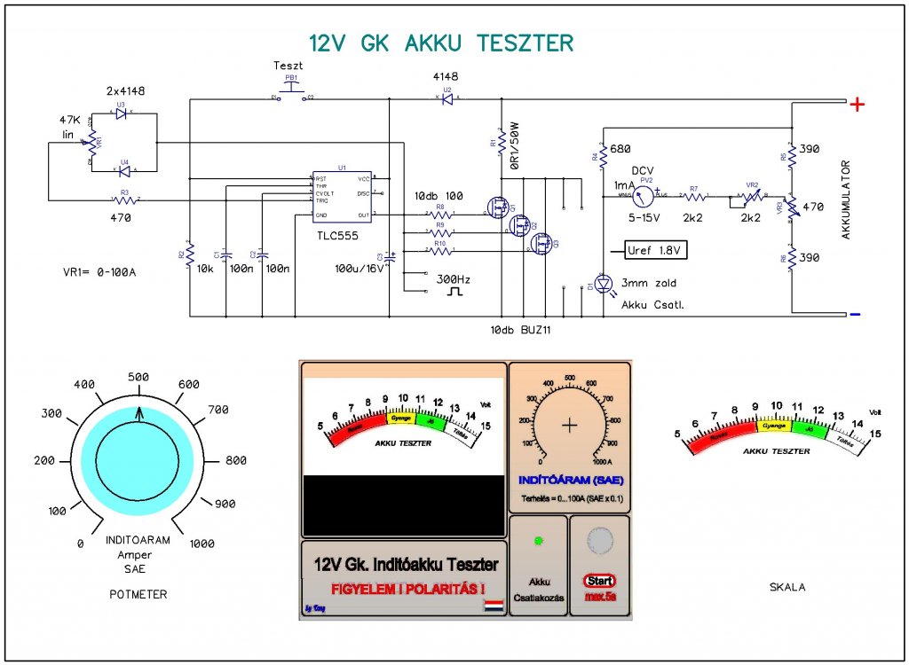

(#) Tonybacsi válasza kazolee hozzászólására (») Jan 22, 2012 /
Ha sikerül szerezni megfelelő terhelő ellenállást, akkor már viszonylag könnyű egy tesztert építeni.
Én ezt használom. (projekt véglegesítve )
(#) poros válasza Tonybacsi hozzászólására (») Jan 22, 2012 /
A 0,1 Ohmos 50W ellenállásra gondolsz?
(#) Tonybacsi válasza poros hozzászólására (») Jan 22, 2012 /
Igen.
Bár talán jobb lett volna az úgy, hogy "...legalább 2mm vastag átmérőjű ellenállás huzal..."
(az mégis csak megrettent egy hobbistát, ha azt látja, hogy 1200W-os ellenállás)
Igazad van.
„az mégis csak megrettent egy hobbistát, ha azt látja, hogy 1200W-os ellenállás”
Itt nagy áramok vannak tehát ez kell. Ezek szerint akkor ez már egy megépített bevált kapcsolás. Figyelemmel kísértem a topicot, talán elsiklottam felette? Mármint hogy megoldódott számodra ez a feladat.
Igen, megoldódott számomra ez a "projekt", valóban. Már több mint 2 hónapja használom ezt a "kütyüt", szinte nap mint nap. Sok-sok kísérletezés után született meg a végleges áramkör, és a skála beosztás.
(#) kazolee válasza Tonybacsi hozzászólására (») Jan 22, 2012 /
Köszönöm a segitséget, és az infót meg a rajzot megpróbálom összerakni Tartozik esetleg ehhez a rajhoz alkatrészlista vagy még nyákrajz? eléggé kezdő vagyok....
(#) Tonybacsi válasza kazolee hozzászólására (») Jan 23, 2012 /
Gyakorlatilag a rajzon-képen minden szerepel az után építéshez, az alkatrész lista gyorsan összeírható.
Nyák sem kellett, az 555-ös IC-t, és a környezetében található alkatrészeket (össz 8db) légszereléssel forrasztottam.
A FET-eket nem kell hűteni (gond nélkül bírják a 100A-t). Az analóg műszer a minél jobb leolvashatóság érdekében a lehető legnagyobb legyen.
Kicsit nézz vissza itt az oldalon, november környékén tettem föl pár képet a készülő - még béta állapotú - teszter-ről, azon elindulhatsz, mit hova, hogyan. ja...és nagyon fontos: Nem Polaritás Védett!!!
( a FET-ek a beépített védődiódáiknak köszönhetően vezetővé válnak, ha fordítva kötik az akkura, a többi áramköri rész már védett ez ellen)
