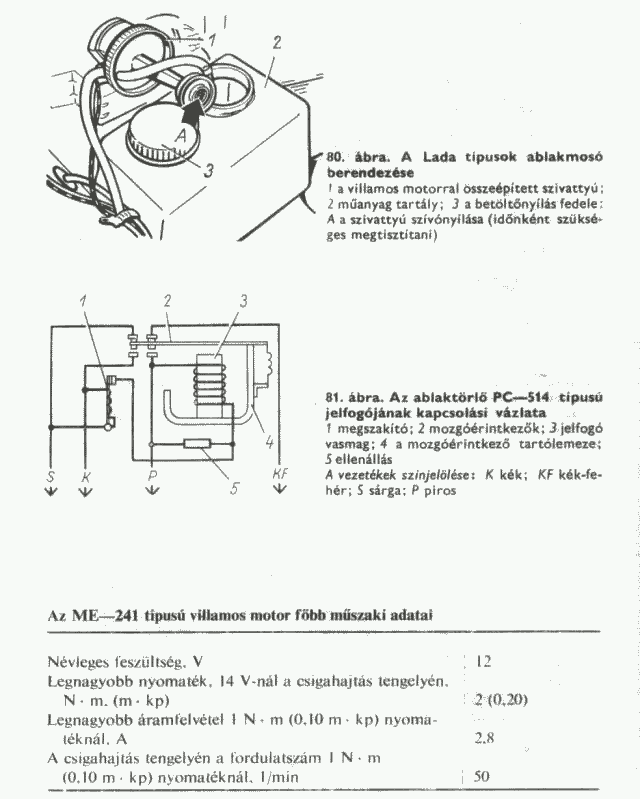

Nem tudná megmondani vki hogy egy autó ablaktörlő motra mekora áramot vesz fel pl.:egy ladáé mert amiket talááltam infókat lada elektromosságáról az anyi hogy az ablaktörlőmotor biztosítéka 8A de rá van kapcsolva még sok más áramkör is
nem tom, de nekem van egy régi időkből megmaradt skoda ablaktörlőm, az 5 A-t vesz föl, a zsigáé is ekkörül lehet
5A???? amikokipróbáltam a motort ami itthon van egy 1.9A-es trafóról adtam neki feszt és vígan ment...
Biztos az az 5A?
igen, ez volt ráírva!
de, te terheletlenül mérted (valszeg) meg ha jobban belegondolsz (P= u*I) - ból kiindulva, nyilván egy ablaktörlő nem 24 w-os

Nah szóval megint én vagyok ha jól számolok akkor egy ablaktörlő motor 12V 5A akkor ahho egy 60VA-es trafó kell de mivel nekem 2 motort kell egy trafóról működtetni akkor legalább 120VA-es trafó kel? Vagy mondjuk mivel nem tartós rajta a terhelés csak míg a kapu el nincs húzva elég egy 100VA-es
Egy ekkora trafó ha fojamatosan megy üresjáratban menyit fogyaszt?
Kétségeket eloszlatva itt egy hivatalos forrásból származó LADA ablaktrölő motor áramfelvételéről tájékoztató dokumentáció!
Szóval akkor durván 60VA-es trafóra van szükségem akkor ez menyit eszik üresjáraton? Vagy nincs arra vmiképlet hogy egytrafó menyit eszik üresjáraton hogyan lehet azt kiszámolni?Vagy csakmérni lehet?
