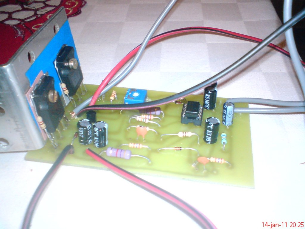

(#) rooster hozzászólása Jan 13, 2012 /
Sziasztok megcsináltam az erösitöt, csak az a gond hogy nem akkar szolni, táp is ok, a kimenet a gnd és az out,az erösitöben is mértem feszültségeket, nem tudom mi lehet a gond, ha valaki tud segitsen köszi
A kapcsolást többször is átnéztem
(#) reloop válasza rooster hozzászólására (») Jan 13, 2012 /
Szia! Készíts egy fotót, amin a bekötések látszanak.

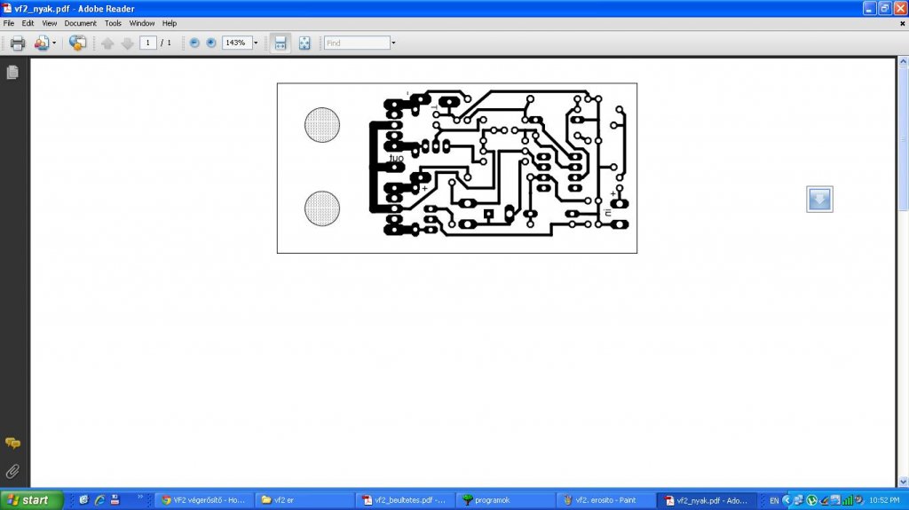

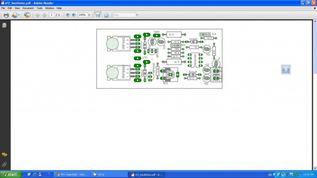

(#) rooster hozzászólása Jan 14, 2012 /
Sziasztok itt vannak a képek , de még mindig nem müküdik, pedig beletettem a diodát és a 820 ohmot is, mi lehet a baja.
A bemenö jelet számitógépröl kapta.
(#) reloop válasza rooster hozzászólására (») Jan 14, 2012 /
Hasznos dolog a fotó, napokig méregethettünk volna Annyi történt, hogy a vasalós nyákot tükrözés nélkül rajzoltad meg, így minden félvezető fordítva lett beültetve. Nincs mit tenni új nyák, és reménykedni, hogy FET és az IC túlélték. Olvass vissza a téma elejére, hogyan kell a 820 ohm -ot és a diódát a FET-hez fogatni, a fotó alapján az sem megnyugtató.
Akkor ezek a rajzok nemjok vagycsak tükrözni kell
A nyákot kell tükrözni kézi rajzoláshoz. A beültetési rajz jó mivel az mindig felülnézet, csak sajnos amit építettél nem ilyen.
Értem kösszi
A vasalást nem próbálod meg?
