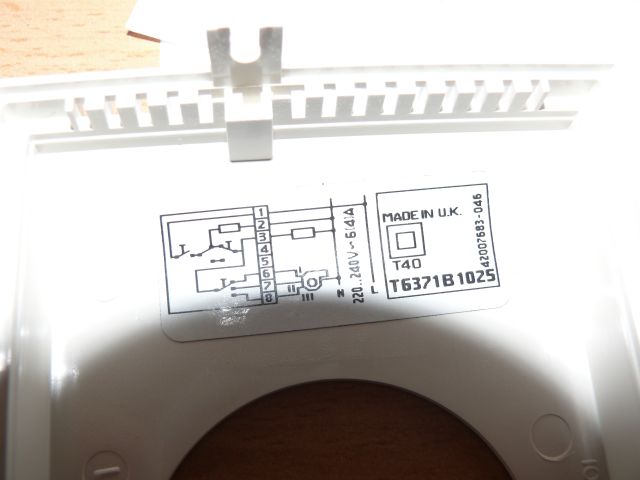

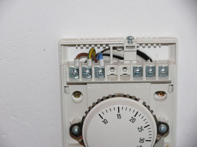

Üdv mindenkinek!
Egy Beretta Bojler 45 BSI típusú kazánt szeretnék összeházasítani egy Computherm Q7 termosztáttal. Volt már ilyen termosztátról szó itt a topicban, de a saját gondom megoldására még nem jöttem rá, hiába olvastam végig a hozzászólásokat. Vagy csak benéztem és bénáztam.
A Berettából három szál jön a régi ketyeréhez, ami egy hagyományos, analóg, és ha igaz, akkor igen régi Wesper típusú termosztát. A mellékelt kép szerint a három vezeték 1 - barna, 2 - zöld/sárga, 3 - kék kombinációban van csatlakoztatva hozzá.
Fázisceruzával kimértem, eszerint állandó fázis egyiken sem jön, kizárólag a barnán jelenik meg ki/be kapcsoláskor.
A három közül melyik két vezetéket kell a Q7 NO és COM pontjaihoz csatlakoztatni? Csak fűtést szabályoznék vele.
Előre is köszi a válaszokat!
(#) moele válasza praater hozzászólására (») Feb 14, 2012 /
Szia !
A második képen látszik a bekötés, tehát az 1-3 csavarok-ra kel kötni (barna-kék) az új termosztátot !
Üdv.: moele
(#) praater válasza moele hozzászólására (») Feb 14, 2012 /
Ööö, lehet nem voltam érthető. A képeken a régi termosztát van, az úgy is van bekötve, ahogy írtad.
Vagy esetleg úgy érted, hogy az újhoz a barnát és a kéket kell használni? Ez esetben melyiket az NO, melyiket a COM csatlakozóhoz?
Tehát a barna - kék vezetéket kell a NO és a COM pontokra kötni, az mindegy, hogy melyiket hova kötöd ! A sárgászöldet szigeteld le !
Köszönöm a segítséget!

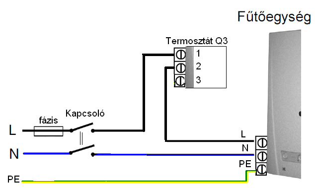

(#) cica7812 hozzászólása Júl 28, 2012 /
Üdv Mindenkinek!
Egy kis segítséget szeretnék kérni a férjem részére. Vettünk egy infrapanelt a fürdőszobánkba, amihez van egy Computherm Q3 szobatermosztát. Tudna valaki segíteni a termosztát bekötésében? Hová kell kötni a fázist és a nullát?
Előre is köszi!
(#) mugab válasza cica7812 hozzászólására (») Júl 28, 2012 /
(#) proli007 válasza cica7812 hozzászólására (») Júl 28, 2012 /
A gépkönyv rajza, azért nem jó, mert az feltételezi, hogy a kazánnak amit kapcsolgat, van önálló betáp feszültsége. Vagy is az megkapja a 230V feszültséget, és hogy fűtsön, csak két vezetéket kell rövidre zárnia a termosztátnak.
Az infra panelnek nincs távműködtetése gondolom. Ezért a módosított rajzom alapján kell bekötni a termosztátot. Mivel a termosztát egyszerre nem tudja kapcsolni a fázist és a nullát, nem célszerű, hogy az egész konnektorba legyen csatlakoztatva. Azért, mert az egy kontaktusnak, a fázist kell bontania. Ha villásdugóra tesszük, akkor nem lehet tudni, hogy melyik a fázis, és ekkor szabálytalanul a nullát kapcsoljuk. A zöld-sárga védővezetőt, pedig ne felejtse el bekötni.
üdv! proli007

(#) cica7812 válasza proli007 hozzászólására (») Júl 29, 2012 /
Elfelejtettem írni, hogy a Q3 szobatermosztát, amit vettünk a panelhez nem rádiófrekvenciás, csak sima digitális. Ennél csak 3 bekötési pont van. Amúgy az infrapanel 500 W-os, és semmi más nincs hozzá csak a termosztát. Ezt a cégnél ajánlották így.
(#) proli007 válasza cica7812 hozzászólására (») Júl 29, 2012 /
Akkor nem kell mást tenni, mint a fűtőtesthez oda vezetni a villanyt. Nullát és a védőföldet bekötni a fűtőtestbe és a fázist pedig a termosztáton keresztül kötni be. Ehhez a fűtőtestbe egy plusz sorkapcsot érdemes rakni, amiben a termosztáthoz menő fázis, a bejövő fázissal van összekötve.
üdv! proli007
(#) cica7812 válasza proli007 hozzászólására (») Júl 30, 2012 /
Köszönöm szépen a segítséget Neked is és a többieknek is! Szép hetet!

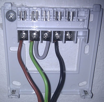

(#) lkwrwv7rfl hozzászólása Okt 2, 2012 /
azt hittem be tudom kötni a Q7 RF-et az eddigiek alapján de nem...
Tehát, egy FÉG C12.2 gázkazán és egy Q7 RF összekötése lenne a cél. A leírtak alapján meg is csináltam, a termosztát kapcsol de a kazán nem indul. Régi, analóg termosztáttal működik.
Mellékeltem egy képet is a Q7 RF bekötésről. Nekem a sárga-zöld vezeték a fázis, gondolom fordítva van a konnektorba bekötve, barna a nulla és a fekete a kapcsolószál. Kipróbáltam minden variációt de nem indul a kazán. Valakinek valami ötlete?
Előre is köszi!
