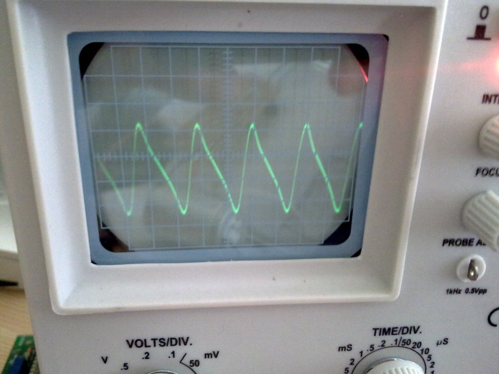

Be... Csak ennyit mondok, szívem sajdult meg, holnap viszem be a másik felét és cserélem ott is ki a tranyókat. Amúgy működik, szkópon elég durva dolgokat láttam
Nézd át a belső kábelezést, nekem a régi szép időkben fa és műanyag dobozban is volt Quad-om, és mégsem csinált ilyen anomáliákat. Annak teljes csendben kell lenni, ha nem fém a doboz akkor is.
Doboz nélkül szkopoztam, a durva dolgok meg olyanok hogy 200hz körül már négyszöget se törte le egyáltalán!

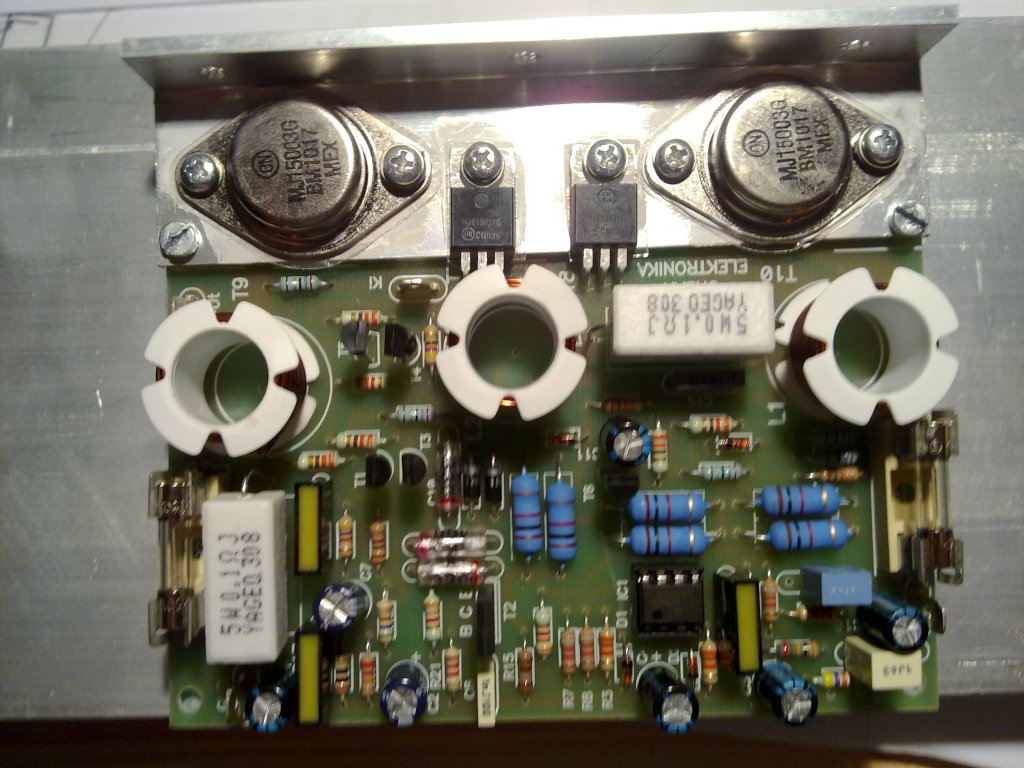

Sziasztok, hoztak hozzam egy 2x 200W-os quadot, javításra, ki volt sülve belőle egy pár ellenállás, az összes bc tranyo, a meghajtó tranyokbol egy, és a vegtranyokbol meg mind a kettő. Az erosito +- 60v rol üzemel, 2x 20000 mikrós kondival megszűrve + mind a két oldalnak koppanás gátló. A vegtranyok MJ 15003G- típusúak voltak, és most is azokat raktam bele. A probléma az vele hogy mikor a zenében megjelenik egy vokal hang csúnyán bereccsen a difu, más frekvenciánál, melynél vagy magasaknál nem produkálja ezt a jelenséget, csak a közepeknél. Mi okozhatja szerintetek, ezt a problémát?, én mar le cseréltem az összes kondenzátort, és át néztem mar mindent, de meg nem jöttem rá hogy mi okozza ezt. Aki mar találkozott ezzel a problémával, az kérem jelezze, és mondja el hogy milyen alkatrész a problémás. Megjegyzem ez a 200W-os Urbán fele változat.
Valaki ha tudna segíteni az most nagyon jó volna. Köszönöm.
Mindkét végfok csinálja? Az IC-t is cserélted már?
