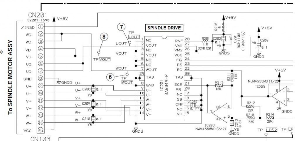

Sziasztok, van nálam is egy hibás példány, a lemezforgató (spindle) motor nem megy, nem forgatja a lemezt. A motort lepróbáltam egy másik deckben, az jó.
Ami érdekes, hogy teszt módban az egyik funkció vizsgálatánál elindítja a lemezt, de csak egy körülfordulás, több nem.
Van ötlete erre valakinek? A motor tekercsellenállásait még nem mértem.
A szervízdoksi alapján a meglévő 6 V- ot sem mértem, mert az működés közben lenne (jó).

A motorvezérlő ic. A 6-7-8 pontok a tekercs 3 kivezetése, ezen illik a 6V-nak meglenni.
(#) kokozo válasza logout2 hozzászólására (») Szept 28, 2012 /
Lézerfejed lehet hogy nem jó, mivel először megnézi hogy van e benne lemez és azt a lézerrel csinálja és csak utána indítja a motort.
(#) logout2 hozzászólása Szept 28, 2012 /
Valóban, én is erre tippelek.
Hátha valakinél játszott ez is.
Bár, fejhibánál E8301-et szokot kiírni.
