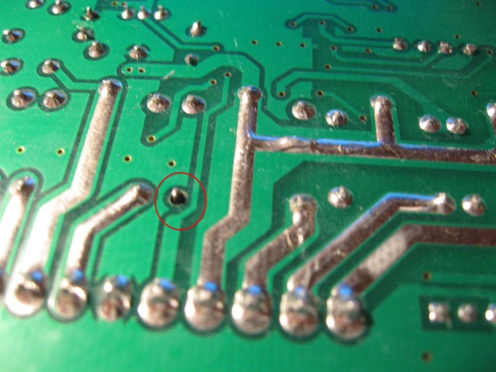

De most nekem ugrott a projekt, kimértük és negatívon vezérel 12V-ot. Nem kötöttem elé relét. Bekötöttük a motort hogy vezérli-e. Vezérelte első nyításra aztán ennyi volt. A riasztó szólt alig tudtam kikapcsolni, össze vissza villogott stb. Ajtókat nem vezérli rögtön beriaszt. Kis égett szag. Úgy hogy ennyi volt ( Saját hülyeség csak gondoltam leírom, hogy kapjam az indokolt megjegyzéseket. Isminek oda adom lehet ki tudja mérni mi ment el, lehet csak relé vagy tranzisztor és akkor nem kell vennem újat.

Most mérem mi ment el, 1 relé biztos zárlatos az 5 ből
** Azért nem kattant a relé, mert most nézem hogy egyik lába nincs beforrasztva ! Csak simán kilóg a relé lába! És pont a csomagtartó nyitás! Gyári hibás! Ezért nem kattant és szált el, mert az egyik relé túlfeszt kapott. Rohadjanak meg!
Hát persze, ha a kacsa nem tud úszni, a víz a hibás.
Kössz... persze én is hibás vagyok,mert nem úgy álltam neki ahogy mondták, de nem én rontottam el hanem gyári hibás volt, szóval hiába reléztem volna, mert ott a relé benne csak nem forrasztották le , szóval nem lett volna jó.
Hogy hogy hova? 5 lába van a relének, egyik lába nincs hozzáforrasztva a nyákhoz, a többi 4nek meg igen.
Nos ezt mondom, a pancserek (bocs) akik azt mondják van hozzá tudásuk és egy nyák lemezből olvasni sem tudnak, és nincsennek tisztába az alapvető elektromos ismeretekkel és, "gyárilag hibás túlfeszültség kekeltekezett", hol a felhőkben villámláskor? szarul kötötted be, írtál led+1k vagy ha bizosabb vagy magadba akkor egyből rellé, mert te egy szerintem továbbra is egy tranzisztoros kimenetet lőttél el, esetleg egy ic amibe tranzisztor mező van valami un2003? tán vagy valami hasonló. De látszik a nyákon is hogy az egy szabad láb, ami nincs kihasználva, minek legyen bekötve. de esetleg egy bekötési rajzot lefényképeznéd az biztos írja illetve vagy a leírás milyen kimenet, mennyivel terhelhető. Javítható a hiba, de a te és hasonló tudású kollégák miatt írjuk hogy ne kisérletezzetek a kocsiba, ezt egyszerűen megúsztad. Túlfeszültés meg ha valami nincs bekötve étrem szakadás van, akkor még síma feszültség sem megy át rajta, ez nem olyan mint a kerti locsoló cső. Rendbe, az ember a saját hibáin tanul.Ok tisztelet azért mert a fejleményekről beszámoltál, és hogy basztathassunk de lásd be neked ez nagy falat volt, a te tudásodat meghalatta.
Rakjál fel képet a müanyag dobozáról és a távirányítóról, hogy segeítsünk beazonosítani, esetleg a nyák alkatrészoldaláról hogy megmondjuk mi szállt el.
Relé túlfeszt kapott, meg relé zárlatos lett? Ezek nem igazán lehetnek az okok....
Azért nincs beforasztva (gyárilag), mert ezek 1 morzés relék, tehát 1 váltóérintkező van bennük, vagy az egyik pontot zárja és a másikat bontja a közös ponthoz képest, vagy fordítva. NO NC COM! Itt nem kell csak a záró, ezért az a kettő lett bekötve. Így már azt sem értem, hogy mi történt, hogy egyszer ment, aztán nem... Üdv Inhouse |
