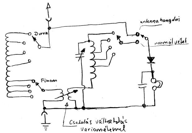

Megosztanám Veletek legújabb projektemet. Két hangolt körös készüléket tervezek "hagyományos" kivitelben. Az első kör az antennát hangolná a venni kívánt adó frekvenciájára. Nem csúszkás megoldást gondolnék, mert annál azért igencsak fennáll a menetzárlat lehetősége. Ehelyett "durva" kb. 10 menetenként kialakított leágazásokkal illetve "finom" , 1-2 menetenkénti leágazásokkal operálnék.
A detektorkört maximális jóságúra tervezem készíteni, néhány leágazással. A csatolást valami egyszerű, pár menetes "tilitoli" variométerrel változtatnám. A mellékelt rajzocska csak vázlat, a részletek valószínűleg ment közben fognak kialakulni. Pl. valami rendes szívókört kell valahová beiktatni a 7,5 km-re lévő helyi adó csillapítására.
OK Zoli!
Meg látod beválik.
