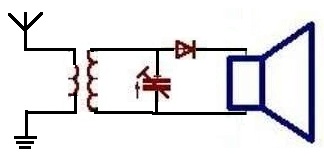

(#) Gyantáscin válasza hagerferi hozzászólására (») Ápr 1, 2012 /
Úgy tervezem, hogy a két tekercs lehetőleg csak a "variométeren" legyen csatolva. Gyakorlatilag kis menetszámú- max 10 menet tekercsekből készülne.
Jelenlegi készülékem hasonló. Az antennakört egy régi autórádió variométerével hangolom, ezzel van sorba kötve egy 4 menetes tekercs 2 leágazással. A detektorkör egy ferritrúdra van tekerve. Ez a 4 menet még nem is a ferritrúdon van, hanem egy másik, ráfektetett ferriten. (Ez utóbbi ferritre azért volt szükség, mert elfogyott a litzém és ezzel tudtam megnövelni az induktivitást.)

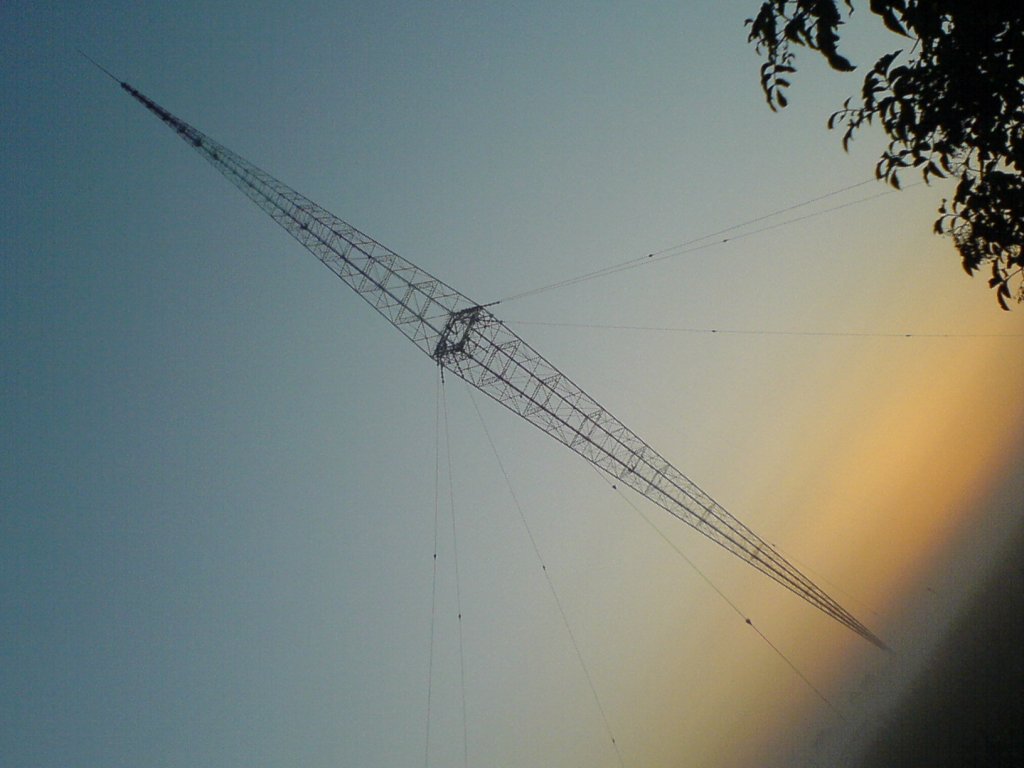

(#) pucuka válasza Antennaman hozzászólására (») Ápr 1, 2012 /
Az antenna levezető kábelét tápvonalnak hívjuk. Helyes méretezés esetén nem túlzottan időjárás függő.
Jártadban keltedben tekintsd meg a (volt) lakihegyi adó antennához vezető tápvonalát, jól látható a halásztelki út felett húzódik, az adótól az antenna hangoló házig. Egyébként az antenna is egy nyitott tápvonal, és a föld az egyik vezetője.
(#) Antennaman válasza Gyantáscin hozzászólására (») Ápr 1, 2012 /
Hát jól meg variáltad ezt a detektoros projektet. Igen érdekes kapcsolás. Végül is a kis variométer vagy inkább kis tekercs sorba van a rezgőkörrel ugye és egy pár menetes csatoló tekercse megy az antenna felőli leágazásosra. ami párhuzamosan van a rezgőkörrel tehát a körjóság feleződik vagy még laposabb lesz a rezgőkör. Ahogy a kis variométert állítod az egy kis mértékben el hangolja a rezgőkört, de annyi nem " fáj" neki. Minden esetre érdemes eljátszani vele. Ha van rá mód hasonlítsd össze egy egyszerű detektorossal! Üdv.
(#) Antennaman válasza pucuka hozzászólására (») Ápr 1, 2012 /
Igazad van pucuka ! A tápvonalat itt nem is említettem, csak nem emeltem ki konkrétan, hogy az antenna huzal két végét kell a környezettől pl. póznától elszigetelni. Ráhibáztál, mert még 8 éve a Lakihegyi adótorony tápvonala mellett kb. 3-4m-re laktam az új társasházakban a Halásztelki út mellett szemben a toronnyal. Elképzelheted milyen sóvárogva néztem reggelente azt a szép nagy antennát.
(#) Gyantáscin válasza Antennaman hozzászólására (») Ápr 1, 2012 /
Lehet, hogy szerencsétlen a rajzom, de ha jobban megnézed, az egyik tekercs az antennakörrel van sorba kötve, a másik meg a detektorkörrel. A két tekercs elforgatása csupán a csatolás mértékét változtatja.
A "sima" detektoros itt 7km-re a helyi adótól jószerivel csak azt fogja. Mivel távolsági vétellel is kísérletezem, hullámcsapda helyett inkább a két hangolt kör mellett döntöttem, mert éjszaka elkel a nagyobb szelektivitás.
Dehogy szerencsétlen a rajzod, ugyan jól szemlélteted! Csak nekem tűnt szokatlannak a megoldás, mert annyira nem néztem még körbe a detektorosok terén, bár a múltkor kezembe akadt egy nem épp friss újság a Rádióamatőr 1928 év talán Májusi száma és ott pont két hangolt körös valamint még RH-ra is mutattak be detektoros készüléket. Jó kísérletezést!

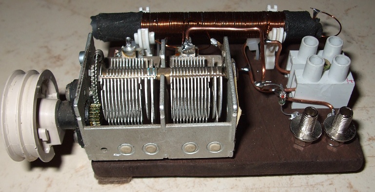

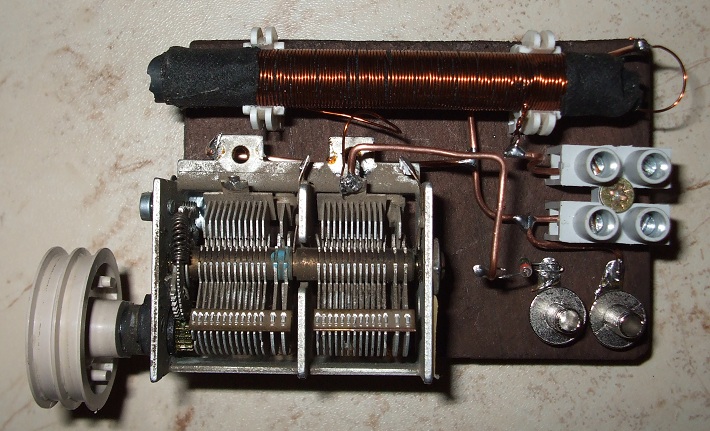

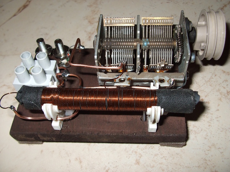

(#) szikorapéter válasza Gyantáscin hozzászólására (») Ápr 2, 2012 /
Elkészült a tekercs,később a képeket csatolom.Szerintem nem lett annyira rossz.A tekercs méretei: 72mm hosszú és 40 mm széles (csőre van tekerve.)

(#) Antennaman válasza szikorapéter hozzászólására (») Ápr 2, 2012 /
Szia! Hány menetes a tekercs, milyen vastag huzalból? Gondolom a menetek egymás mellé vannak tekerve. Milyen anyagból van a csévetest?
